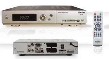

Wimo01 Geplaatst: 18 november 2013 Auteur Geplaatst: 18 november 2013 (aangepast) @Sprietje Hier in Belgie heb een Duo lnb Quad met 1 kabel naar de receiver. Met die dsr2211 gaat het niet lukken (zie bericht 9 hierboven) en die heeft trouwens ook geen schakelaar achterop. Een andere oplossing zou kunnen zijn dat ik die Fonestar receiver uit Spanje zou gebruiken. En die heeft wel een power off schakelaar achteraan. En dat met gebruik van die Sat Priority Switch zoals je voorstelde. Maar, we gaan vermoedelijk tegen de feestdagen terug naar Spanje voor een maand of drie en kan ik daar eerst uittesten of die Fonestar wel degelijk die radio zender(s) kan ontvangen zonder card. Nu, ik vermoed van wel. (is niet TVV. gebonden) Ik had in het forum schotelpark ook een vraag lopen i.v.m. astra19.2 + 23.5 +hotbird op een schotel en daardoor staat die fonestar na die aanpassing ook weer in de kast. Zou ik hem hier in Belgie dan wel kunnen gebruiken. Een tweede kabel trekken ''zou'' in principe wel kunnen omdat er volgend jaar als we terug zijn wel wat renovatie werken moeten gebeuren binnen. Maar.... Mss. domme vraag (die bestaan niet zegt men) krijgt die Duo lnb dan maar eenmaal stroom?. Als de Tv in standby toch nog voeding geeft en dan die receiver ook nog. Of hoe zit dat dan? En ook nog, kun je een receiver rechtstreeks aansluiten op een soundbar en zo radio beluisteren? Mvg Wimo01 18 november 2013 aangepast door Wimo01 Spanje: TVV abo. basic+ / schotel 64cm / VU+ Zero 4K DVBS2X (open Pli 7.2) 19.2 / 23.5 / 13 / LG 49inch 4K Belgie : TVV abo. AIO met basic+ / VU+ Zero 4K DVBS2X / ( open Pli 7.3) TDS 88 /19.2 / 23.5 / 13 / LG 55LA6908

Wimo01 Geplaatst: 18 november 2013 Auteur Geplaatst: 18 november 2013 Ja weet ik, maar het gaat toch maar alleen voor VRT Radio 2 En dit is de ontvanger De soundbar weet ik nog niet, maar moet dit nakijken. Dan moet ik niet een nieuwe stereoketen der bij kopen maar is die soundbar ook mogelijk. Mvg Wimo01 Spanje: TVV abo. basic+ / schotel 64cm / VU+ Zero 4K DVBS2X (open Pli 7.2) 19.2 / 23.5 / 13 / LG 49inch 4K Belgie : TVV abo. AIO met basic+ / VU+ Zero 4K DVBS2X / ( open Pli 7.3) TDS 88 /19.2 / 23.5 / 13 / LG 55LA6908
