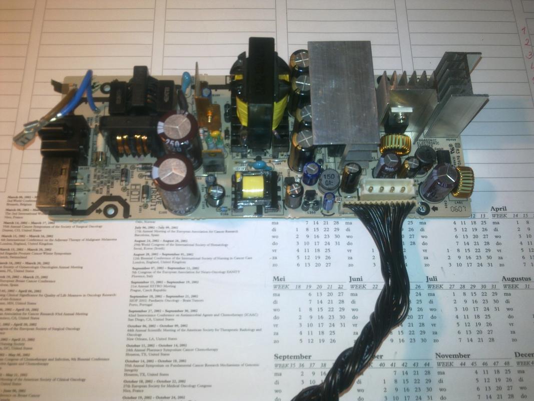

Zoals de titel aangeeft; mijn dm7025+ is defect.
Ik heb via MP een andere gekocht maar dit heeft niet geholpen.
Of mijn aankoop is ook defect of er is meer aan de hand.
Zijn er mensen die ervaringen hebben met het repareren van een DM7025+
Ik wil dit zelf gaan doen. Het is natuurlijk lastig zonder schema's en ed. maar wil er een leuk winterproject van maken.
Voor jullie informatie. Mijn voeding is van het nieuwere type (gele trafo). Een Panasonic ETXEZ654M7F
Elco's zijn niet bol en getest met esr meter geven ze normale waarden aan.
Alle hulp is welkom. Aan suggestie's van een nieuwe DM kopen of een nieuwe voeding heb ik niets aan.
Ik kan tv kijken en beschouw dit puur als hobby. Weet dat de tijd die ik hierin ga stoppen en gestopt hebt meer waard is dan de DM maar ik ben koppig en zet voort :)
Dus nogmaals als iemand meer weet, wil helpen. Ik lees het graag.
Weet je bijv wat de spanningen zijn die op connector 300 moeten zij?
Ik heb diverse forums bezocht en gezocht maar heb nog geen postst gevonden die iets specifiek over deze voeding vermelden.
Lees veel over elco's vervangen van de oudere voeding.
Al vast mijn dank

Allereerst mijn dank voor de reactie's.
Ik begrijp uit de reactie's dat ik niet duidelijk was in mijn storingsanalyse.
Dat zal ik even toelichten.
De DM doet niets. Geen beeld geen geluid. Met de tuners erin zonder de tuners. Met HDD zonder Hdd.
Het enige geluid dat ik kan waarnemen is een lichte tik in de voeding als de aan/uit knop indruk.
Een zachte doffe tik, wat volgens mij van de trafo afkomt.
Het is lastig met zekerheid vast te stellen.
Ik heb in dit forum slechts eenmaal een vermelding hierover gelezen. Daar is verder niet meer op teruggekomen. Dat spoor liep dood.
Maar de starter heeft mogelijk dezelfde klacht.
Qua spanningen meet ik tussen pin 1 en 2 een U van 15 volt dc.
Ik heb op diverse pins gemeten en merk op dat een pin een spanning van ongv 2.8 volt geeft bij inschakelen.
