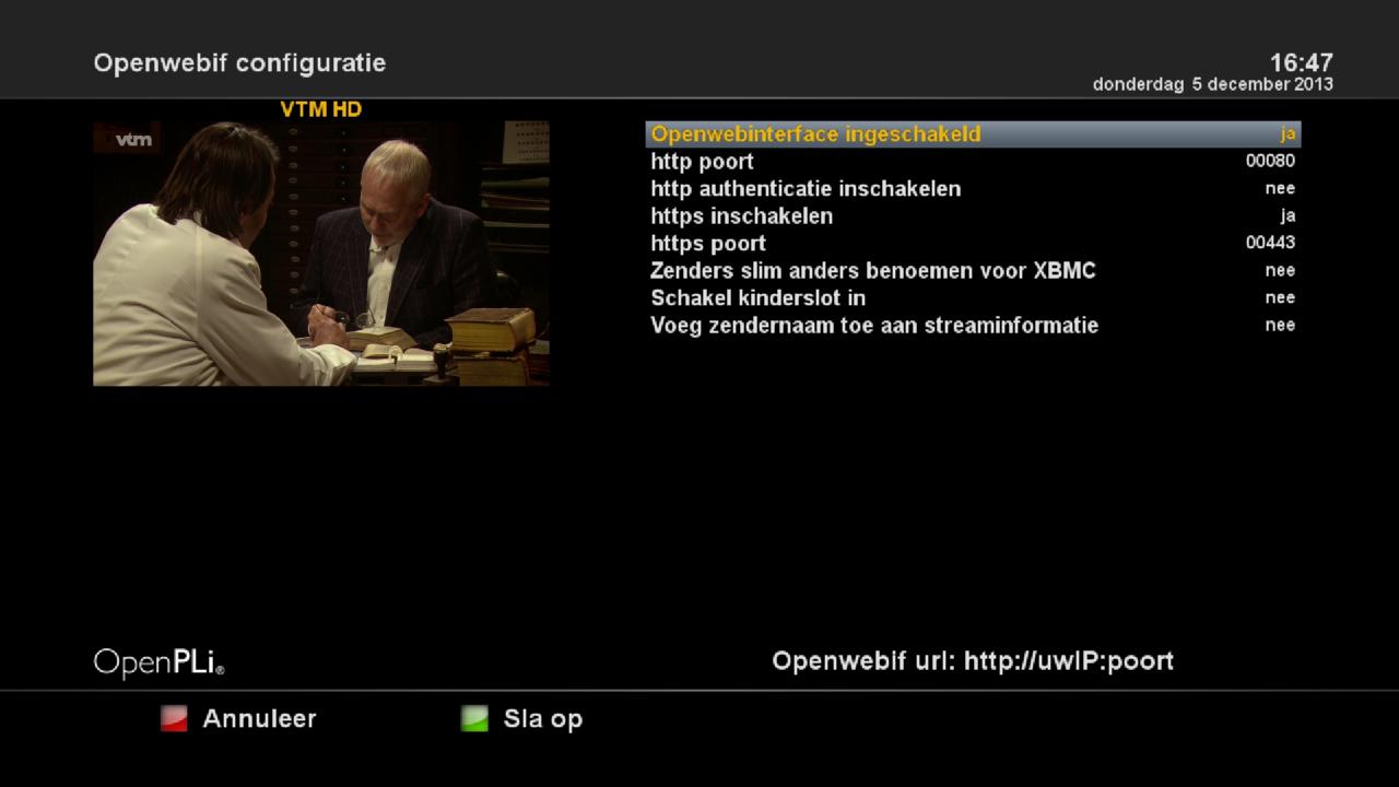

ff op de box checken in menu-plugins-openwebif  of http authenticatie op nee staat.

Http authenticatie staat op nee enable https stond op ja
Maar als ik dit op nee zet, verandert er niéts
Welke poort nummers horen hier te staan?
De open webinterface moet ook op ja staan?
Wel het juiste IP in de configuratie van Dreambox Control Center staan ?

eerst eens kijken in menu-instellingen-netwerk of je daar een
groen vinkje hebt bij verbinding.
bij adapterinstellingen kan je, je ip adres zijn(om te controleren in DCC)
als je instellingen veranderd niet vergeten de box in afsluitmenu ff te herstarten.

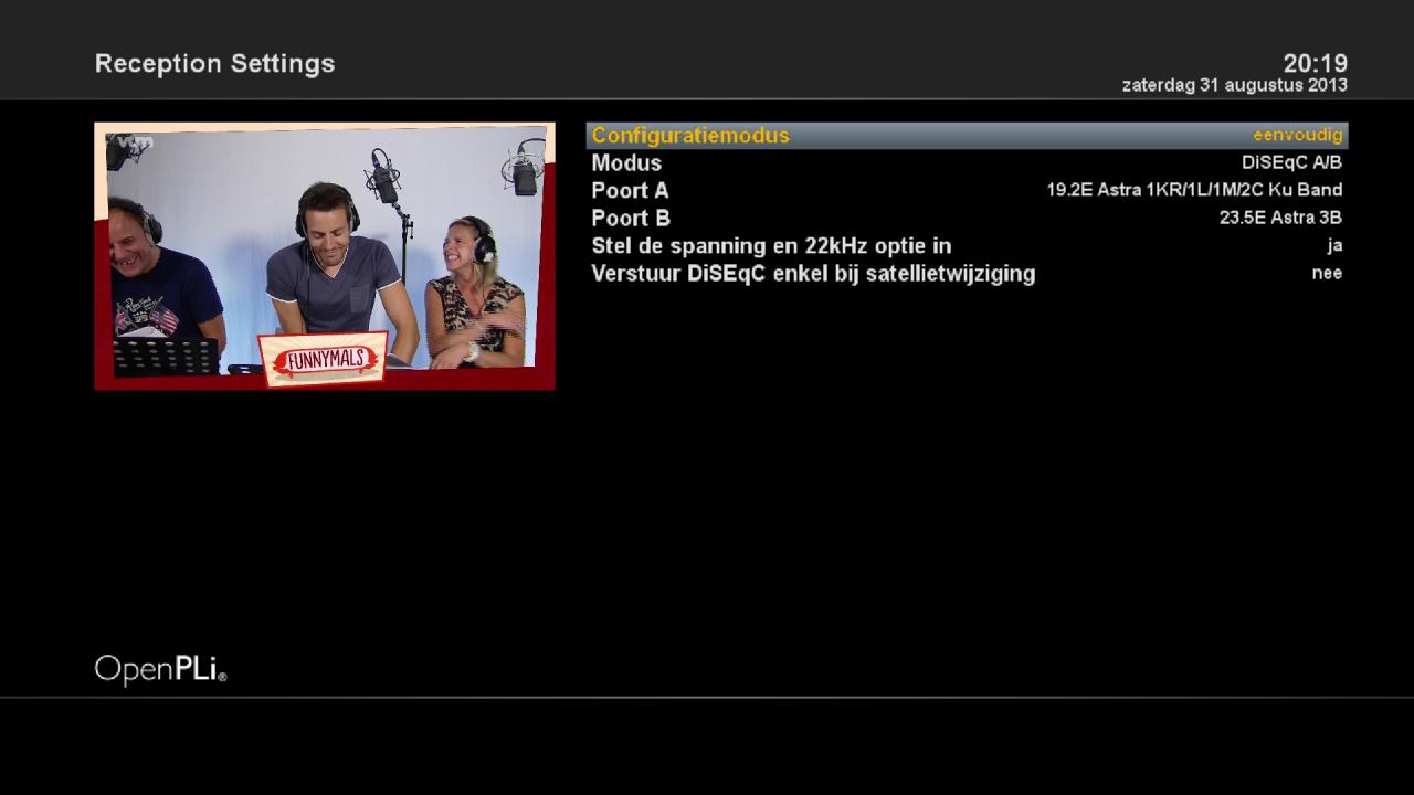

Ik ben nog maar een beginner en ik voel me zo'n kluns.
updaten werkt niet , er blijven steeds 2 updates in staan.
Ik ben nu bezig geweest om open pli maar opnieuw te installeren vanaf USB.
Maar wat moet ik dan instellen bij tuner gedeelte
Tuner A/B
Modus diseqc A/B
Poort A
Poort B
post-66958-0-45112600-1386324458_thumb.jpg ;)
oppassen dat je bij de 19.2 de KU band selecteerd en niet de KA band.

Beste Philip
Het is gelukt.
Op ka band kreeg ik geen signaal, dus maar gelijk over gezet naar ku band.
Ik ben weer helemaal blij.
