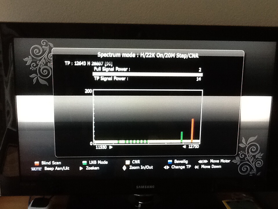

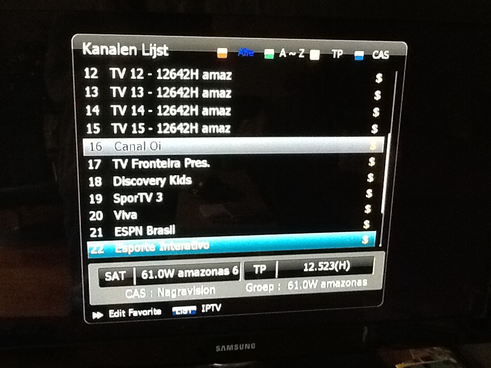

duitsland Geplaatst: 22 december 2013 Geplaatst: 22 december 2013 Om even een indruk te krijgen heb ik een 2 tal foto,s toegevoegd. Zo kan je ook duidelijk zien dat de hogere frequentie iets harder is. Dreambox 920UHD FBC kabel tuner en 2 interne Sat tuners. SSD 500GB Triax 110cm met een Homemade C/KU band LNBF draaibaar tussen 80,0 oost en 67,0 west. Triax 78cm vast met CDS Triple lnb.
December10 Geplaatst: 22 december 2013 Auteur Geplaatst: 22 december 2013 Duitsland ook bedankt. Het is duidelijk de schotel moet een stukje terug. Vandaag maar niet. Beetje slecht weer, ook in Alkmaar? Groet
