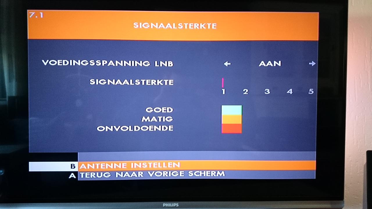

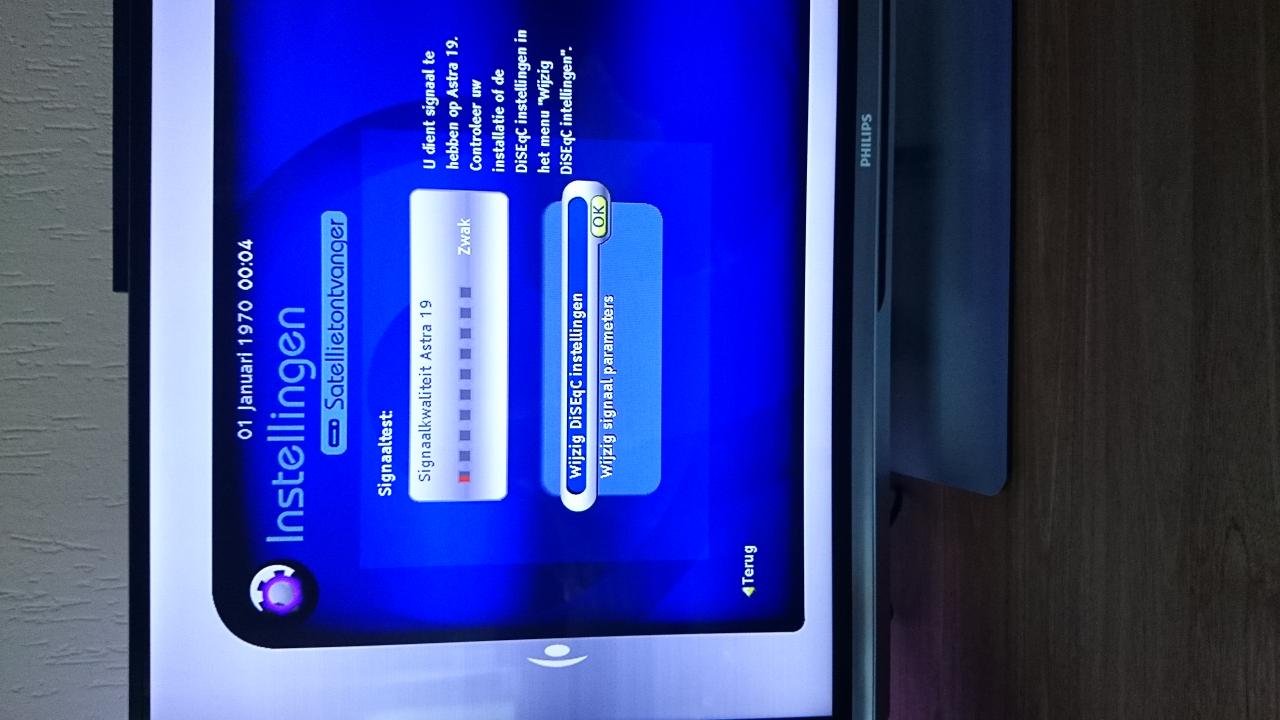

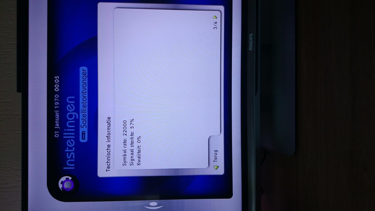

Flashbot Geplaatst: 25 december 2013 Auteur Geplaatst: 25 december 2013 Ik heb een Philips stb, ik kan wel via een signaal test de kwaliteit zien. Daarnaast kan ik ook de ontvangst meten. Zie bijgevoegde foto's

Sprietje Geplaatst: 25 december 2013 Geplaatst: 25 december 2013 Kijk, dit is een duidelijk geval dat de schotel verdraaid is. Een signaalsterkte van 57% wil dus gewoon zeggen dat de voeding naar de lnb’s in orde is en de lnb’s ook. Als je twee klembeugels boven elkaar hebt op je schotel, de onderste links en rechts voorzichtig iets losdraaien, de bovenste alleen als het nodig is. Trek niet te hard aan de schotel anders heb je kans dat je hem vervormt en dat hij daardoor waardeloos wordt. Kracht zetten op de schotelbevestiging zelf kan geen kwaad.

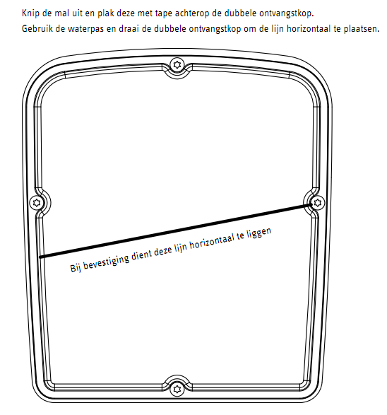

Sprietje Geplaatst: 25 december 2013 Geplaatst: 25 december 2013 OK, een duo-lnb dus. Staat die nog wel 11 graden schuin zoals in de tekening is aangegeven?
