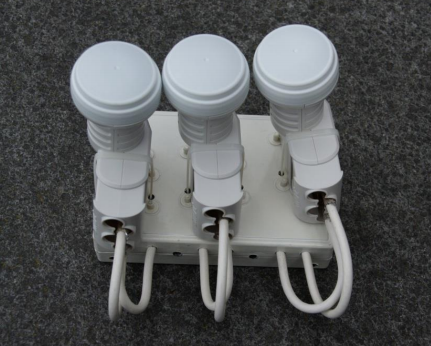

Sprietje Geplaatst: 3 januari 2014 Geplaatst: 3 januari 2014 (aangepast) Een triple-lnb quad bestaat er inderdaad voor een Triax 88 maar je moet hem wel zelf volgens bouwinstructie in elkaar zetten. Hoe dat moet heeft ruim een half jaar geleden in een PDF-instructie van satellietclub de transponder gestaan. De bijlage laat zien hoe die triple-lnb er uit ziet. 3 januari 2014 aangepast door Sprietje

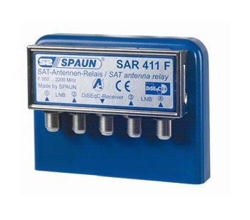

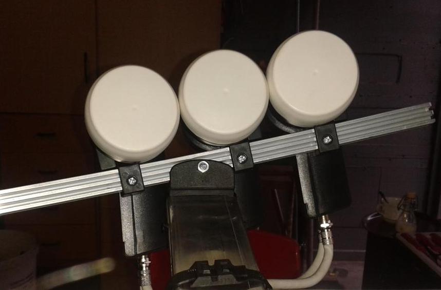

Sprietje Geplaatst: 4 januari 2014 Geplaatst: 4 januari 2014 Beste MySat Nee, kant en klare triple-lnb’s voor een Triax 88 of een andere 80cm-schotel bestaan er niet. Je bent het snelste klaar met een Triaxrail met drie stuks Inverto Black premium, zie: http://www.inverto.tv/products/product.php?section=1&id=79&PHPSESSID=be634651c9ec88be52bac9246bbb6080 Die schuif je met de koppen tegen elkaar zoals op de foto. De rail moet in Tilburg 12,4 graden schuin staan, d.w.z. de kop van de Astra 19,2 moet 25mm lager staan dan die van de Astra 28,2. Verder heb je 4 diseqc-switches nodig, bijv. de Spaun SAR-411-WSG. De schotel uitrichten op de Astra 23,5 en klaar ben je. De drie Inverto-lnb’s kosten samen €60,- zonder verzendkosten. De vier Spaun switches zie ik samen voor €69,- in Duitsland te koop staan + verzendkosten. Voor €150,- heb je alles inclusief F-connectors.

wied Geplaatst: 4 januari 2014 Geplaatst: 4 januari 2014 @Sprietje kan de schuinte van zulke triaxrail tot 15° (en meer) worden afgesteld? sony 50W656A, comag SL100HD pvr, triax 88 cm voor astra 1, 2, en 3
