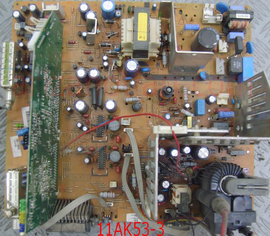

is het geen 28LS94E  ??
jou opgegeven type nr klopt niet.
(C140 moet C120 zijn)
Je hebt helemaal gelijk type foutje maar volgens gegevens zou het wel een 11AK53 chassis zijn
Die C120 zal ik wel vinden
Gevonden elko van de voeding voor o.a.TDA8177F
