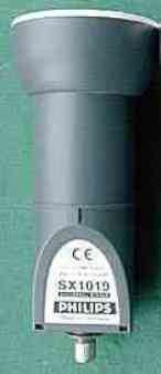

Een volledig ronde lnb? Heb jij de aansluiting dan misschien aan de achterzijde zitten i.p.v. aan de onderzijde? Is het misschien nog een Philips-lnb? Die heeft aan de onderzijde van achteren een platte kant, zie bijlage. Staat die horizontaal, dan is de skew nul.
Ook is het zo dat de skew van de lnb daar precies de andere kant op moet staan dan in Nederland voor de ontvangst van de Astra’s maar dat had ik al aangegeven.

Dank je wederom Sprietje! Ik ga thuis nog eens goed naar die LNB kijken, aansluiting zit wel aan de voorkant. Die skew op zichzelf kom ik wel uit want staat duidelijk aangegeven op dishfinder en als ik twijfel aan de richting kan ik het vergelijken met mijn Astra gerichte schotel (precies de andere kant op). Wellicht stuur ik nog een plaatje van de LNB.
