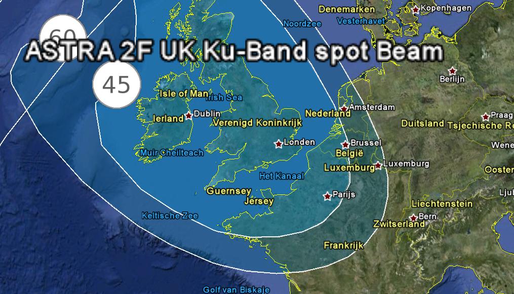

Sprietje Geplaatst: 16 januari 2014 Geplaatst: 16 januari 2014 Beste hhh Zoals je weet zit de zender Channel 5 al sinds ruim een jaar op de Astra 2F. Deze heeft een hele strakke beam en deze beam is vergelijkbaar met de beam die de Astra 2E heeft die in februari actief gaat worden. Zoals je ook kunt zien op de footprint van de Astra 2E is dat die ook ten zuidoosten van Engeland nog goed te ontvangen is tot ver in Frankrijk toe, zie bijlage 1 maar in Oost Groningen minder. Een Visiosat Bisat geeft maar 37dB versterking bij 11,760GHz. Dat is gelijk aan een Triax 78, een 70cm-schotel dus. Dat zou voor Oost-Groningen voldoende moeten zijn als de schotel goed uit is gericht. Heb je de skew van de Astra 28,2-lnb wel op -8 graden staan?
Gast Geplaatst: 16 januari 2014 Geplaatst: 16 januari 2014 De bijlage is van Astra 2 F. Ik ben vooral benieuwd naar de 2 E wat die gaat doen in de regio Achterhoek ivm aanschaf triple lnb en andere schotel en signaalwaardes van mede forummers momenteel op de Astra 2.(zie ander draadje)
hhh Geplaatst: 16 januari 2014 Auteur Geplaatst: 16 januari 2014 Beste Sprietje ik hou de situatie in de gaten! Als de omschakeling naar 2E geweest is en de problemen blijven is het dan beter om een triax schotel te nemen? De skew weet ik niet de installatie is door een satellietbedrijf afgesteld en daar heb ik wel vertrouwen in.
Sprietje Geplaatst: 16 januari 2014 Geplaatst: 16 januari 2014 De Astra 2F was de eerste satelliet waarin de nieuwe computertechnieken zijn gebruikt om de footprints nog beter te kunnen bepalen. Hierbij is niet alleen het reliëf van de hulpreflector berekend maar ook het reliëf van de hoofdreflector. Deze techniek zal voor de Astra 2E dus niet anders zijn dan voor de Astra 2F en daarom kun je al sinds een jaar bepalen of de triple-lnb een goede oplossing is om in het oosten van het land de Astra 1, 2 en 3 goed te kunnen ontvangen. Ik hoop dat Inverto zijn huiswerk al gedaan heeft en in maart 2014 met een triple-lnb op de markt komt voor een 80cm-schotel zodat deze ook tot in Zwitserland geschikt is om de Astra 1,2 en 3 met een triple-lnb op een 80cm-schotel prima te ontvangen is.
