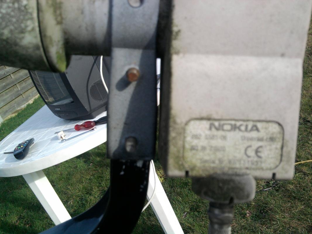

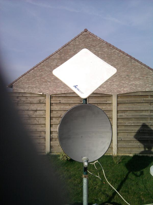

zo heb er eens een oude nokia lnb opgezet
en het signaal is met deze geen verschil,dus de oude lnb scoort heel goed
vanavond als het niet regent maak ik foto van het signaal, nu gaat dat niet helaas
dus een goede afstelling is heel belangrijk ,neem gewoon je tijd ervoor zou ik zeggen

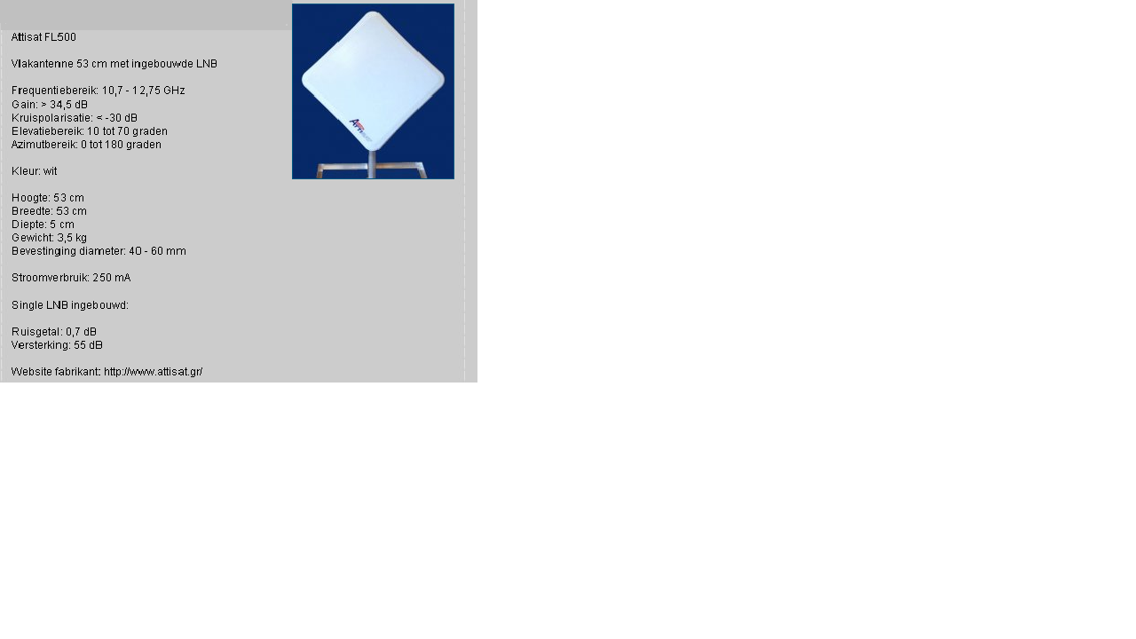

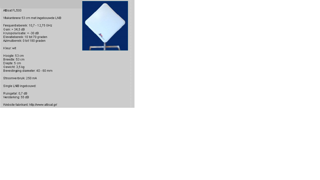

de vlakke schotel was ook heel goed in het signaal
