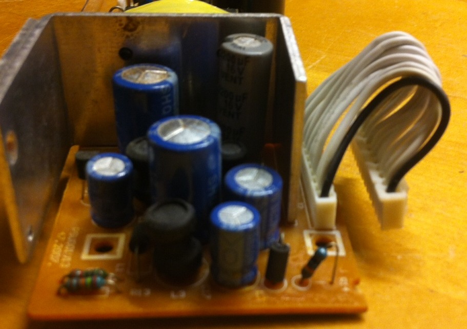

Hallo,
Ik ben een leek op electronica gebied. Ik heb hier een defecte Inverto Scena 5 die helemaal niets meer doet. Nou lees ik op internet dat je de voeding moet inspecteren op bolle Elco's. Ik heb er 2 gevonden met beiden een bolle bovenkant. Ik neem aan dat hier bol mee wordt bedoeld. Ze hebben beiden de waarde 10v en 2200 uf. Waar zou ik deze kunnen aanschaffen en moet ik nog op polarisatie letten?
Ik heb er een foto bijgedaan.

Goed werk van je dat je dit hebt uitgezocht.
D'r is niet zo leuk als zelf repareren ;-)
en met een beetje hulp van ..... ons
Aan de rechterkant zit een dikke witte streep; da's de min kant.
Zo moet een nieuwe er straks ook in.
gr. Erik
