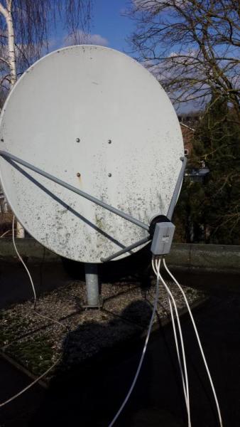

Sprietje Geplaatst: 23 maart 2014 Geplaatst: 23 maart 2014 Wat heb je voor een schotel? Hoe breed en hoog is die?Waarom moet die vervangen worden? Is die doorgeroest of verbogen?Maak anders eens een foto van de schotel.

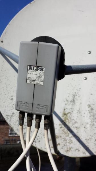

Prawo Geplaatst: 21 april 2014 Geplaatst: 21 april 2014 Ben ook niet zo technisch maar wel geïnteresseerde wat op dit moment een goede lnb keuze zou zijn (die van mij is 13 jaar oud). En kan ik de oude lnb dan zo vervangen door een nieuwe? Is het dan een kwestie van inschroeven en kabel aansluiten zonder allerlei gepriegel? Kijken doe ik vooral FTA via een smart TV met DVB-S2/T2 tuner en FTV: Skylink, Tivúsat, Fransat en Zwitserse omroep (met CI+ module Viaccess-Orca) + Zweedse tv. Het signaal gaat via een Hirschmann multiswitch CKR 9800 ND en aangesloten draaibare Channel Master 100 cm met Inverto Black Ultra en (voor Hotbird) een vaste Visiosat 80 cm met een ook een Inverto Black Ultra.
Sprietje Geplaatst: 21 april 2014 Geplaatst: 21 april 2014 Zit er maar één lnb in de klem? Dan zijn er verder geen beperkingen maar heb je misschien meerdere lnb's naast elkaar staan, dan moet je rekening houden met de ruimte die er is i.v.m. de onderlinge afstand.Hoe is je situatie?En hoeveel aansluitingen heb je nodig?
Prawo Geplaatst: 21 april 2014 Geplaatst: 21 april 2014 (aangepast) Het gaat om de lnb in een draaibare schotel. Daaraan zitten nu vier kabels (maar is dat niet wat veel, een of twee lijken me voor H/V voldoende of vergis ik me?) die naar een multiswitch gaan (samen met de vier kabels van de lnb op een kleinere vast schotel). Vanuit die switch lopen kabels naar meerdere aansluitpunten in huis. 21 april 2014 aangepast door Prawo Kijken doe ik vooral FTA via een smart TV met DVB-S2/T2 tuner en FTV: Skylink, Tivúsat, Fransat en Zwitserse omroep (met CI+ module Viaccess-Orca) + Zweedse tv. Het signaal gaat via een Hirschmann multiswitch CKR 9800 ND en aangesloten draaibare Channel Master 100 cm met Inverto Black Ultra en (voor Hotbird) een vaste Visiosat 80 cm met een ook een Inverto Black Ultra.

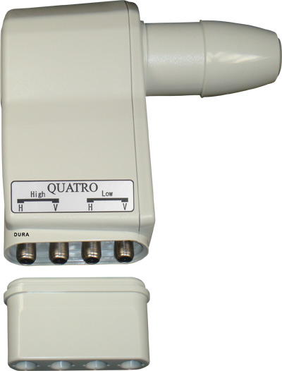

Sprietje Geplaatst: 21 april 2014 Geplaatst: 21 april 2014 Een Quattro-lnb heeft 4 aansluitingen en die heb je alle vier nodig.Hoge band horizontaalHoge band verticaalLage band horizontaalLage band verticaalzie als voorbeeld de bijlage.Je hebt dan waarschijnlijk een multiswitch met 8 of 9 ingangen.Welke multiswitch is het?

Sprietje Geplaatst: 21 april 2014 Geplaatst: 21 april 2014 De beste quattro-lnb is momenteel de Inverto Black Ultra Quattro, zie:http://www.inverto.tv/products/product.php?section=1&id=86
