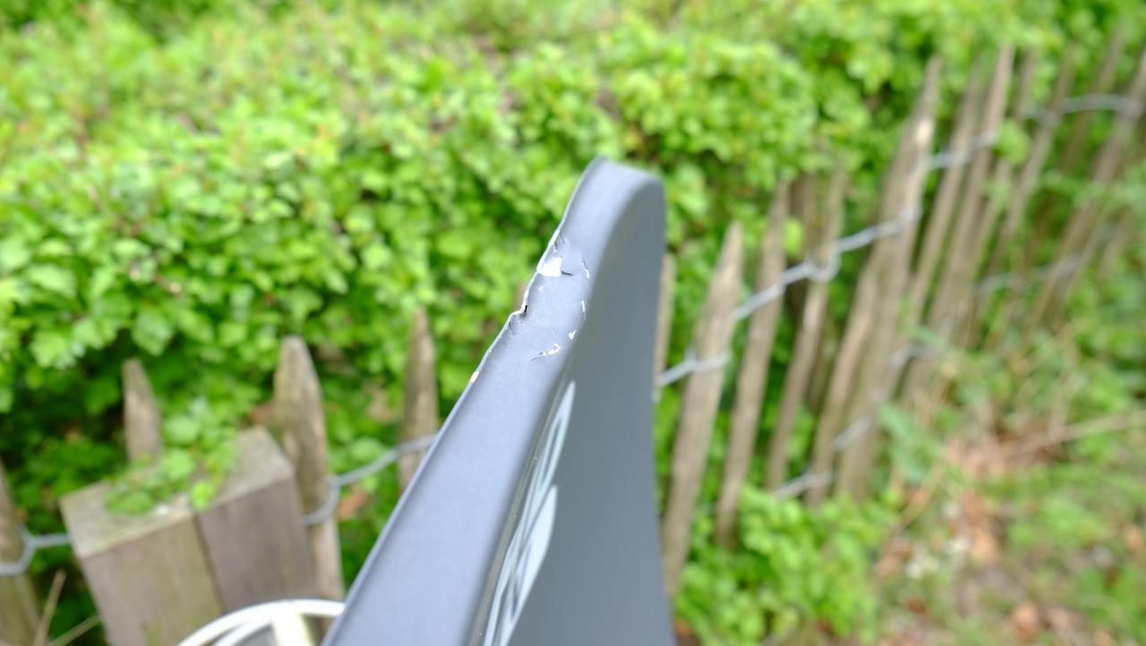

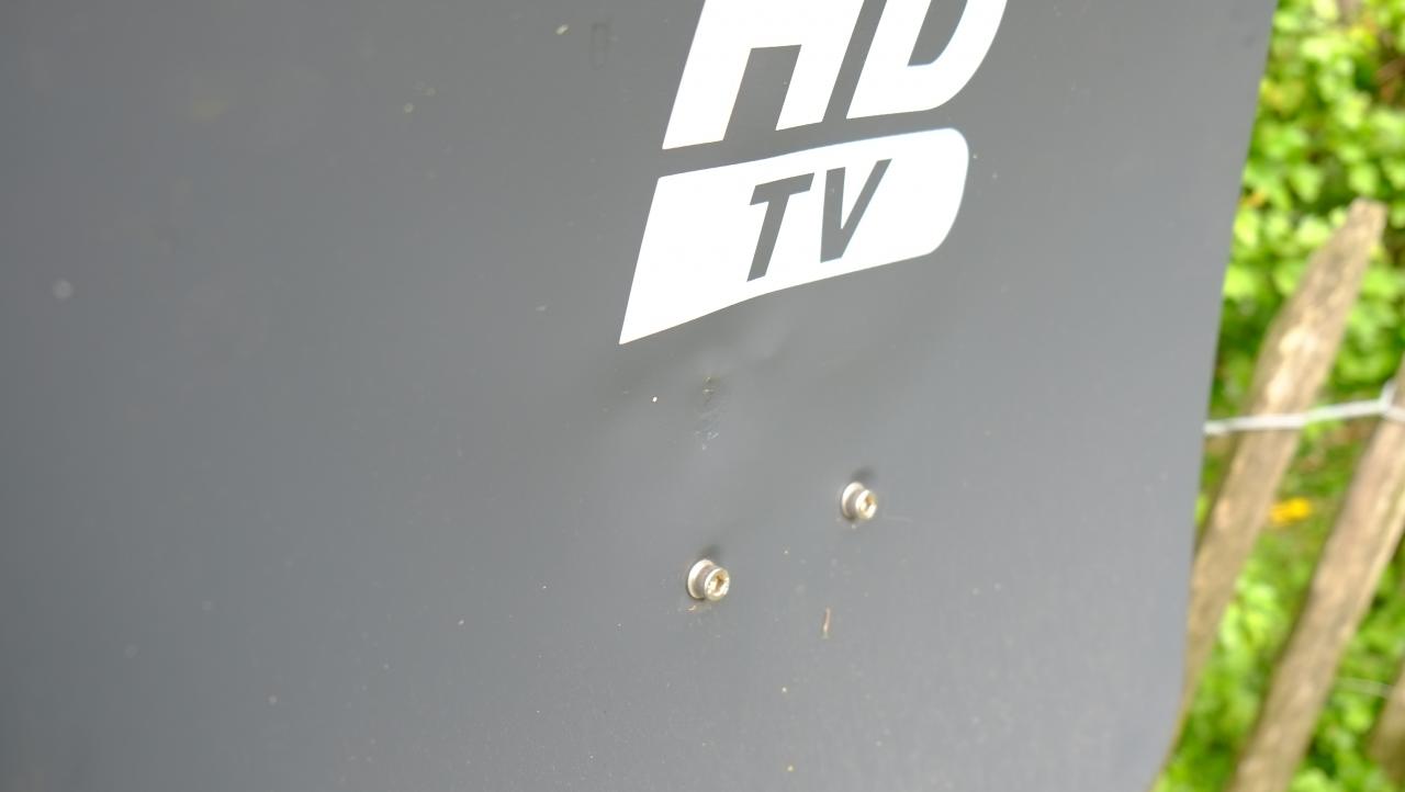

Gast ingehedda Geplaatst: 5 april 2014 Geplaatst: 5 april 2014 Bijgevoegd foto's. Van bovenkant en voorkant (steen is tegen achterkant gekomen, maar hoe het er aan de voorkant uitziet is relevant lijkt me). Niet echt grote schade, maar je voelt wel dat het bobbelig is. De drie LNB's zijn niet apart te zien, dus ook niet af te dekken. Ze zitten in een aparte behuizing. Uitrichten op 23,5 hebben we gedaan. We hebben zo'n signaalpiepertje gebruikt en een zender op tv aangezet die op 23,5 zit. Dan piept ie alleen op 23,5 en niet op 19,2. Maar dat is dus niet gelukt, alleen hele zwakke ontvangst op Ned 2 HD en andere zenders die op exact dezelfde frequentie zitten. Bij BVN (op 19,2) lukte het dus wel...
Tonskidutch Geplaatst: 5 april 2014 Geplaatst: 5 april 2014 omdat die triplesat sowieso al lastig uit te richten is (ervaring doorgegeven van al m'n bevriende satmonteurs die ik ken) zal zo een opdonder hem behoorlijk "uit het lood" (utirichting) gebracht hebben gezien die deuk en schade aan de wokrand volgens bijlage 2 van u mag je hopen dat er niks met de LNBś is gebeurd tijd voor een nieuwe vanmiddag is nog tijd genoeg een nieuwe / betere te installeren Rumba Loca The Bahama Soul Club
Sprietje Geplaatst: 5 april 2014 Geplaatst: 5 april 2014 Ik vrees toch dat de schotel zijn nauwkeurigheid te veel heeft verloren.Door de kracht van de steen, is de schotel aan de bovenzijde naar voren gedrukt. Dat hebben de vier bevestigingsbouten van de schotel natuurlijk voorkomen maar daardoor is wel de schotel vervormt. Ik denk dat er een nieuwe reflector op moet.Je zou eens kunnen kijken op een of andere verkoopsite misschien wel op dit forum of er bijv. een Technisat DigiDish 45 of SatMan 45 wordt aangeboden. Die hebben precies dezelfde reflectors als een TripleSat.
