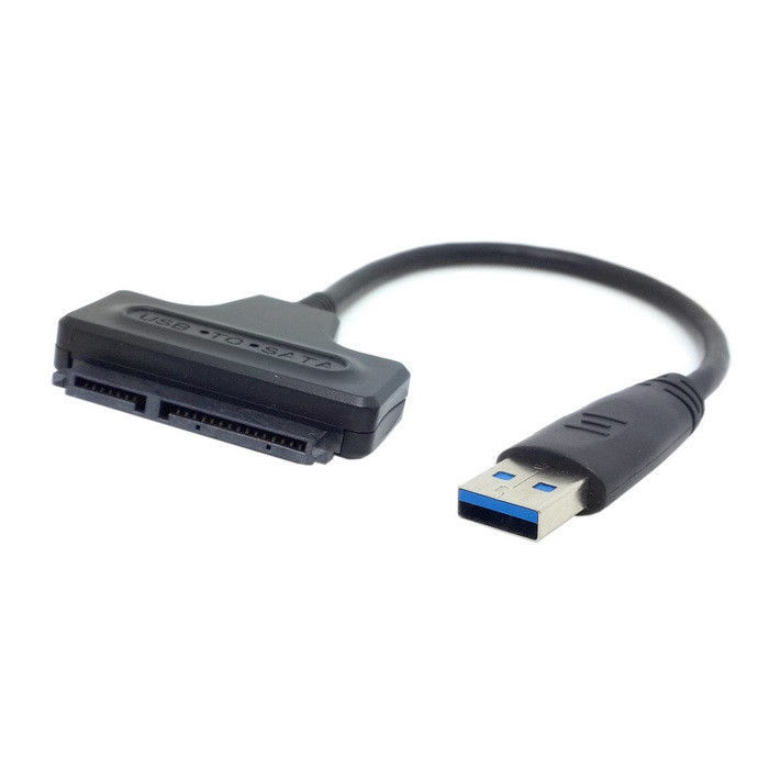

hier is toch plaats voor zo een schijfje zie ik
en dan met een usb 3 naar sata
zie vb;werkt ook op usb 2
transfer rate of Super-Speed USB 3.0 interface can be up to 5Gb/sec (Max)
Supports Hot-Swapping and Plug and Play function
Compliance with Serial ATA Specification Revision 2.6
Backward compatible with previous versions of USB ports (1.0, 1.1&2.0) & SATA hard disks (1.5Gb/s)
Supports 2.5" Mass Storage Class Drive.
Color: Black
Length: 10cm

Leuk bedacht: gaat vast werken!
Hier draait het prima over een gezamelijke nas.
denk ik ook wel dat dit gaat werken :D
en een paar beugeltjes voor het schijfje op te monteren,een sleufgaatje maken voor de usb kabel
en het is klaar

Zou zo'n usb->sata connector geen drivers vereisen? De kernel die voor de XP1000 is gecompileerd op je apparaat moet maar net die driver hebben... Ik ben benieuwd
Zelf heb ik aan de beide XP1000 bakjes een 2,5 inch externe harddisk gehangen en via nfs aan elkaar gekoppeld. Dat werkt ook
Even gezocht via Google. Er zit vaak een chip van Micron, die zich aanmeldt en via lsusb te zien is. Alleen met mounten zie ik wat problemen, omdat men eerst de voeding van de drive moet aansluiten en dan de usb-aansluiting pas. Maar het zijn allemaal wel PC's en Raspberry Pi's, die redelijk uitgebreide kernels hebben. Als zo'n kabeltje inderdaad er voor zorgt dat de harddisk over Sata zich aanmeldt als standaard usb-storage, dan kan elke kernel dat aan. Zou netjes zijn!
Ik weet het niet zeker maar ik verwacht dat als de box van stroom voorzien wordt ook de voedingsspanning al op de usb connector komt te staan.... Luttle tijd later wordt pas de driver geinit.... zou dus ook geen probleem mogen geven.
Aan mijn XP1000 hing in het begin via een usb 2.0 een oude laptop HD van 40 Gig , toen deze de geest gaf kocht ik een nieuwe externe HD 500 Gig via Usb 3.0 .
Deze werd niet herkend , ook gewone usb stick 3.0 werkte niet .

Bij mij werkt de externe 500Gb HD gewoon. Het was even zoeken hoe de configuratie aan te passen (pad moet worden gwijzigd) Helaas kan ik er nu niet bij omdat ie Frankrijk staat, anders had ik de stappen even beschreven.

deze zou het ook kunnen doen
USB 2.0 naar SATA seriële ATA adapter M/V-kabel (wit) voor 2,5" HDD harde schijf
