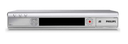

Mijn ouders gebruiken een dsr8121,en luisteren 's avonds geregeld naar radio U1 tirol.
Helaas,is het geluid niet om aan te horen.Ik vergelijk het alsof:
1.de processor in het toestel te weinig kracht heeft,overbelast of nog iets anders
2.Dat er te weinig geheugen is of iets dergelijks.
Iedere andere zender werkt.Bij mijn vu duo,die dezelfde lnb gebruikt,doch andere kabels,heb ik dit fenomeen niet.
Ik twijfel nu,of er nog mensen luisteren naar deze zender,en het probleem ook ondervinden.

Een opname lijkt me overbodig, ik geloof je zo ook wel dat de zender stoort.
Ik heb het probleem geprobeerd te reproduceren, dat is echter niet gelukt.
De enima2 decoder geeft het geluid goed door evenals de M7 sat801.
Het lijkt me dan ook een plaatselijk probleem met je DSR 8121 o,f maar minder waarschijnlijk, een probleem met de LNB.
Bij problemen met een M7 decoder doe ik standaard een fabriekreset en daarna een nieuwe zenderlijst laden.
Lost dit je probleem niet op kan je de coax kabels op de LNB verwisselen.
Dus de aansluiting van je VU gebruiken voor de M7 decoder.
Verplaatst het probleem zich dan weet je waar het probleem vandaan komt.
