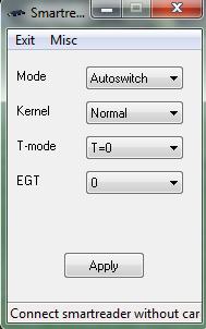

Er is een tool voor de Smartreaders waarmee je wat eigenschappen van de reader in kunt stellen. In het verleden wel eens naar gekeken, maar weet nu niet meer waar alles voor staat...misschien dat anders kan aanvullen?
Het zou kunnen zijn dat je oude reader verkeerde instellingen heeft, en de nieuwe reader met de 'default' instellingen wel werkt met jouw OScam configuratie/kaart.
