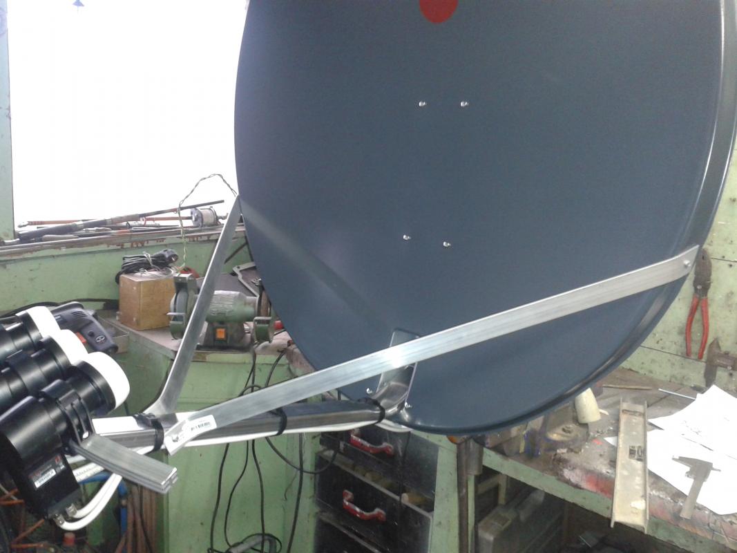

Ventura Geplaatst: 22 mei 2014 Geplaatst: 22 mei 2014 Is er een mogelijkheid om de triax 78cm schotel ergens te fixeren? Er was ooit op het forum een foto geweest waar de arm van de triax met behulp van twee aluminium strips werd bevestigd aan de schotel. Misschien biedt dat soelaas.
blackeyes Geplaatst: 22 mei 2014 Geplaatst: 22 mei 2014 (aangepast) bedoel je dit? dat noem je gewoon een schotel schoren dit zal zeker eens stuk helpen 22 mei 2014 aangepast door blackeyes vu duo//vuduo2//mutant hd51 4k // 65 inch lg4k 2 keer gibertini 100 // t90 // triax 88

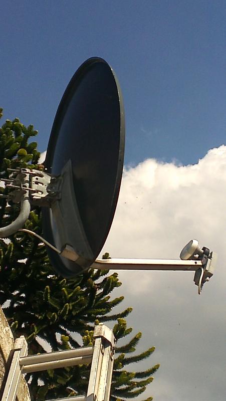

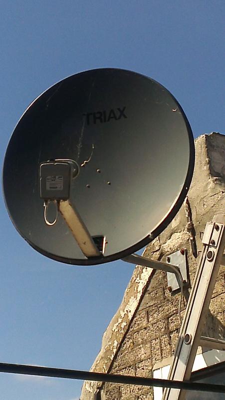

smetje limb.BE Geplaatst: 22 mei 2014 Geplaatst: 22 mei 2014 Aad7506, kan je morgen eens een foto maken van jou opstelling of enkele foto's 1 Dreambox. 2X 900UHD 4x twin lnb 1x bosat 1.50m .Dreambox 7020hd v2 Dreambox 800 Dreambox 8000 Dreambox 800se Dreambox 2X 500HD Sab unix triple Xsarius Galaxy 4K gigablue trio Gigablue HD Quad Plus Zgemma H7 Cabel en Sat Samsung UE65MU7070 4K Ultra HD Smart LED Samsung UE46F6650SSXXN led 1x LG 60"lb 870v

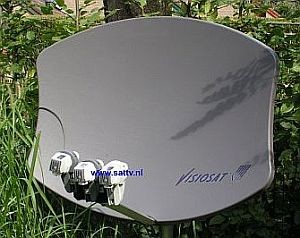

Aad7506 Geplaatst: 23 mei 2014 Auteur Geplaatst: 23 mei 2014 Zou onderstaande een flinke verbetering zijn ?? Hoeveel beter zou deze opstelling zijn dan mijn huidige schotel ? En wat komt daar nog meer bij kijken om op ontvangers tv te kunnen kijken ?

smetje limb.BE Geplaatst: 23 mei 2014 Geplaatst: 23 mei 2014 (aangepast) hoe stabiel is jou schotel op die beugel? kan je hem op de zijkanten blokeren met 2 strevers tegen je muur,zodat hij heel stabiel staat 23 mei 2014 aangepast door smetje limb.BE Dreambox. 2X 900UHD 4x twin lnb 1x bosat 1.50m .Dreambox 7020hd v2 Dreambox 800 Dreambox 8000 Dreambox 800se Dreambox 2X 500HD Sab unix triple Xsarius Galaxy 4K gigablue trio Gigablue HD Quad Plus Zgemma H7 Cabel en Sat Samsung UE65MU7070 4K Ultra HD Smart LED Samsung UE46F6650SSXXN led 1x LG 60"lb 870v
