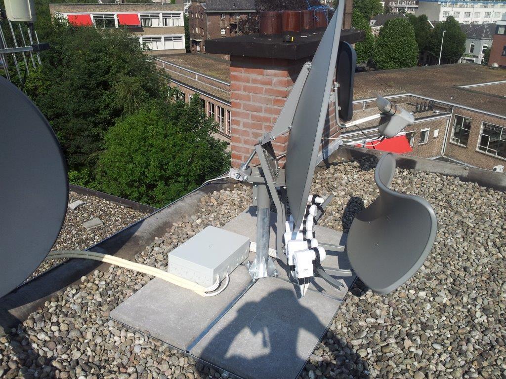

Dat ziet er erg strak uit, netjes!
Waar heb je die box eigenlijk vandaan waar alles ingaat?
Via een bekende webshop waar ze van alles verkopen. Google even op "installatiekast" en je hebt keuze genoeg.

Ik heb er 10 van die grote tegels op liggen.
Ook een WF90.
Zelfgelast frame en M10 bouten om de pijp aan het frame te monteren.
Betonnen dak en redelijk dicht aan de kust.
