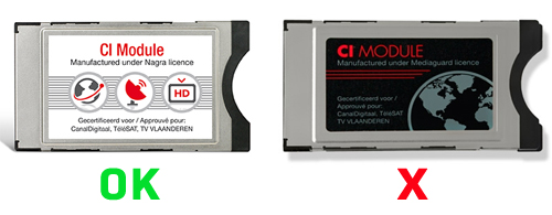

Mags Geplaatst: 24 mei 2014 Delen Geplaatst: 24 mei 2014 Onze nieuwe Sony TV heeft achterin een CI slot, daar zit een zwarte Canal Digitaal CI in (wereldbol) en een oranje kaart. Ruim twee maanden heeft het prima gewerkt, maar de afgelopen twee dagen is het tweemaal gebeurd, beide malen bij zappen van BBC naar een Nederlandse zender (kan toeval zijn) dat de TV de melding gaf dat het singaal gecodeerd was en niet gedecodeerd kon worden, met het verzoek om het kaartje erin te steken. De exacte melding heb ik niet opgeschreven, maar heeft niets te maken met de melding die je krijgt als je zapt naar een kanaal waar je niet voor betaald hebt. Mijn eerste indruk is: een los contact, hetzij tussen kaartje en CI, hetzij tussen CI en TV. TV uitschakelen, CI eruit, kaart eruit, CI terug, kaart terug heeft beide keren wel succes gehad. Maar dit kan op den duur niet bevorderlijk zijn, lijkt me. En sinds de uitvinding van de zapper vinden we toch allemaal dat het niet de bedoeling is dat je om te kunnen zappen naar je TV moet lopen? Ik moet nog ergens een busje contactspray hebben, als ik zou weten waar dan zou ik daarmee met een wattenstaafje over de contactvlakjes van het kaartje gaan. De contactjes van het CI kaartje insprayen lijkt me niet verstandig. Wie heeft tips? Alvast bedankt Link naar reactie Delen op andere sites Meer opties om te delen...

Sprietje Geplaatst: 24 mei 2014 Delen Geplaatst: 24 mei 2014 Dat kan wel als je de TV, de CI-mudule en het kaartje bij één en dezelfde winkel hebt gekocht maar als dat niet zo is kan de winkelier van de TV net zo goed zeggen dat het aan de kaart of de CI-module ligt.Eerst maar eens met een andere CI-module proberen, liefst de nieuwe CI+ module met witte stikker. Link naar reactie Delen op andere sites Meer opties om te delen...

Sprietje Geplaatst: 26 mei 2014 Delen Geplaatst: 26 mei 2014 Weet je zeker dat je de laatste nieuwe software voor de CI-module er in hebt zitten, zie hier: http://www.canaldigitaal.nl/uploadedfiles/content/others/handleiding-installeren-update-ci-module.pdfZit die er in en heb je ook de nieuwste software voor je TV er in zitten, dan rest alleen nog maar het uitproberen van de nieuwste CI+ module van CanalDigitaal, zie bijlage. Link naar reactie Delen op andere sites Meer opties om te delen...
