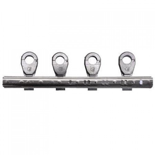

De nieuwste 23mm LNB's van Inverto zijn niet meer spits maar recht ,volgens de medewerker van Inverto die ik op de Anga Cable in Köln DE gesproken heb zijn de waterdruppels problemen hier door opgelost.
Met de special rail kunnen de LNB's met een min afstand van 2 gaden worden gemonteerd .
