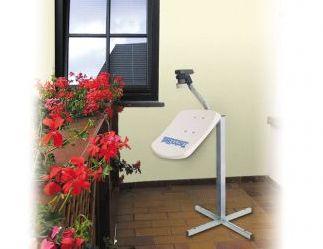

Sprietje Geplaatst: 29 juni 2014 Geplaatst: 29 juni 2014 Hoezo blijft de sneeuw dan niet liggen op de schotel als deze op zijn kop staat. Juist meer omdat die schuiner staat.Normaal wordt een schotel op zijn kop geplaatst om hem minder zichtbaar te maken.Technisat heeft daar een speciaal statief voor.

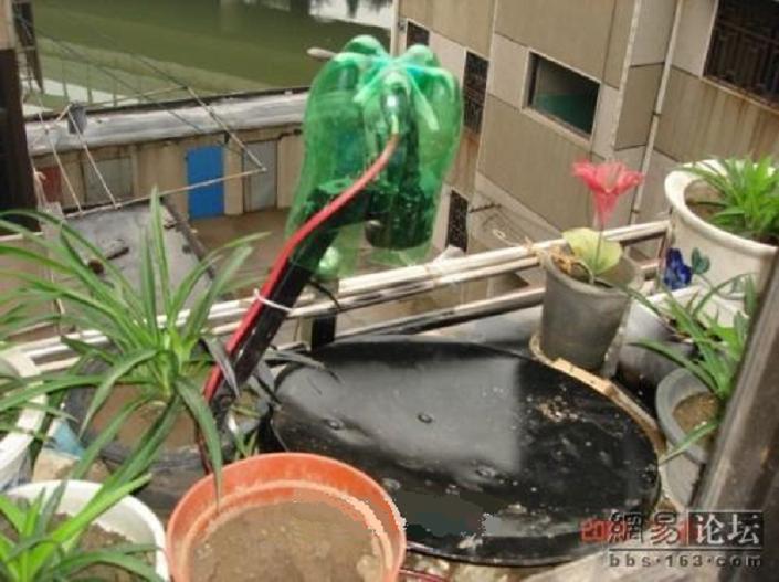

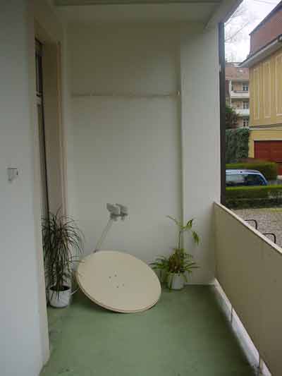

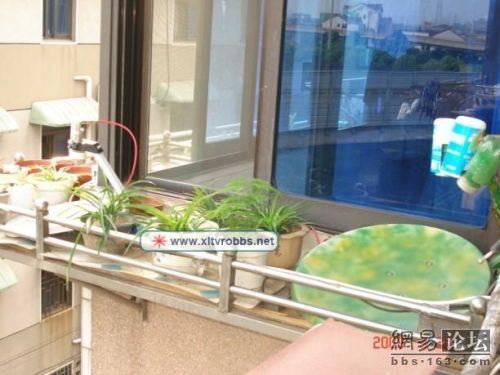

Sprietje Geplaatst: 29 juni 2014 Geplaatst: 29 juni 2014 Ja, dus alleen om de schotel minder zichtbaar te maken. In bepaalde landen waar schotelontvangst verboden is, wordt zeer creatief omgegaan door schotels plat te leggen en de lnb te verstoppen door er wat overheen te plaatsen.
Sprietje Geplaatst: 29 juni 2014 Geplaatst: 29 juni 2014 (aangepast) Hoe schuin een schotel komt te staan is makkelijk uit te rekenen. Veel schotels hebben een offsethoek van 26 graden. Ontvang je dus een satelliet met een elevatie van 30 graden, dan moet de schotel 30-26=4 graden achterover staan.Plaats je dezelfde schotel op zijn kop, dan komt de schotel 30+26= 56 graden achterover te staan. Dan de schotels die je bijna plat ziet liggen. Ontvang je de satelliet op 64 graden elevatie en heeft deze een offset van 26 graden, dan zal die bij ongekeerde montage 64+26=90 graden achterover staan, ofwel plat gemonteerd. Monteer je hem normaal dan moet die 64-26=38 graden achterover staan.Waar heb je 64 graden elevatie? Bijv. in Mecca om de Express op 40e te ontvangen 29 juni 2014 aangepast door Sprietje

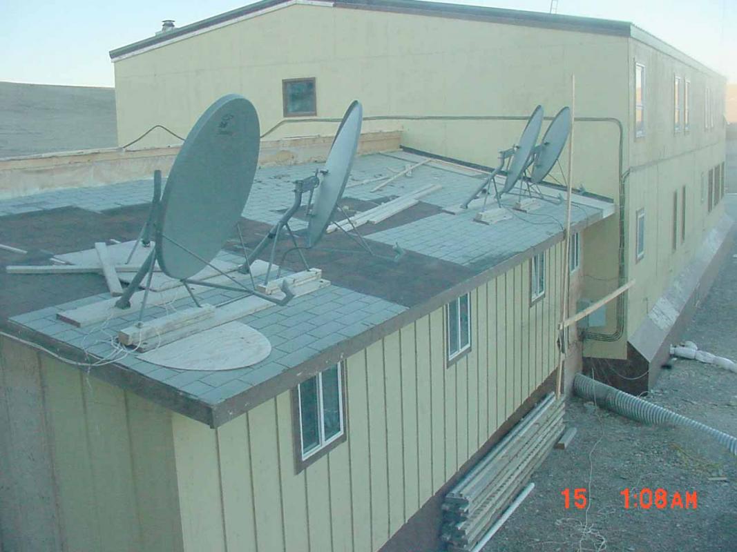

Sprietje Geplaatst: 5 juli 2014 Geplaatst: 5 juli 2014 Beste opzolderIk heb het over het Noordpoolgebied, niet over de Noordpool. Moermansk ligt net in het Noordpoolgebied en daar heb je een elevatie van 12,5 graden nodig om de Eutelsat 33A te ontvangen. De primefocus schotel kijkt dus helemaal niet naar de grond.Heb je daar een offsetschotel van 26 graden, dan staat die 13,5 graad voorover. Dat zou wel een overeen kunnen komen met de foto die ik heb meegezonden.
