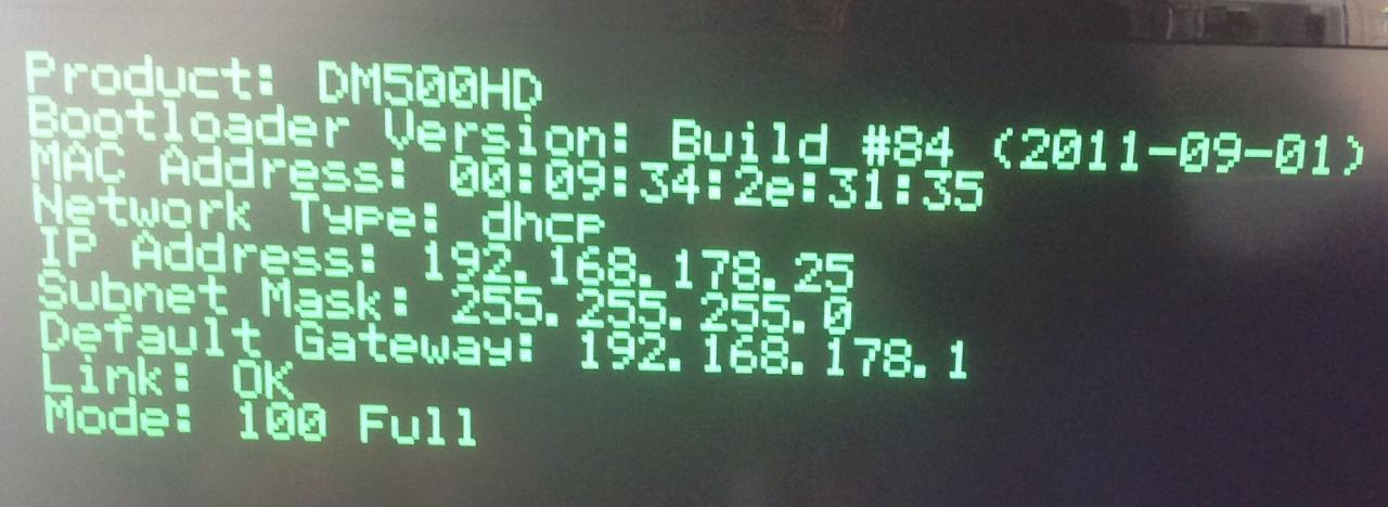

Als ik de box uitzet en daarna weer opstart met de knop aan de voorkant ingedrukt totdat er een groen ledje knippert, kan ik de box op niet een manier benaderen.
Wat te doen.
Gast Mimisiku
Als je de box opstart in *STOP* modus dan verschijnt normaal een scherm op je TV met o.a. Het IP adres. Via dit IP adres kun je de box benaderen. Heb je dat al geprobeerd?

Waarom geen MAC adres tonen? Apparaat staat nooit op het net, wordt als speelontvangertje gebruikt.. Ze kunnen scannen wat ze willen met dat MAC adres. Gaat nooit online zichtbaar zijn op het internet!

met een macadres is het nog makkelijker de Nat routes te doorbreken
dat was enkel wegens alle NSA en hacker aandacht van de afgelopen MAANDEN

Wat ik ook doe, the box komt niet in de "bootloader" modus. Vast ip adres ingesteld. Is ook middels Dcc te benaderen en via ftp ook te editten.
