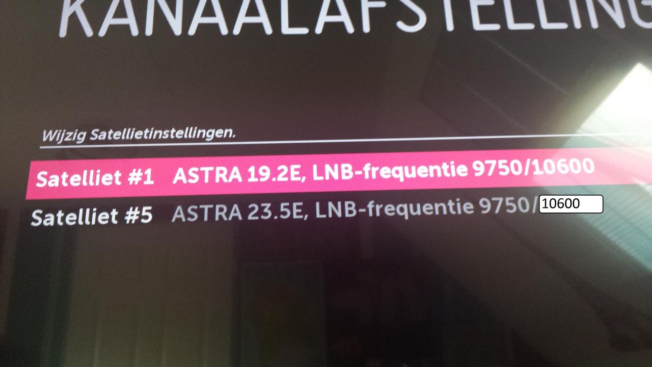

TheDutchWesley Geplaatst: 5 augustus 2014 Auteur Geplaatst: 5 augustus 2014 Oke, hier dan de langverwachte foto's: http://abload.de/img/20140805_173836f9ur9.jpg http://abload.de/img/20140805_1738119tunt.jpg http://abload.de/image.php?img=20140805_173746ony2l.jpg Echt Nederlands
theparasol Geplaatst: 5 augustus 2014 Geplaatst: 5 augustus 2014 (aangepast) 23.5 Satelliet 5??? Daar zou ik eens Satelliet 2 van maken Kun je nog verder onderuit dan menuitem "lnb stroom" ? 5 augustus 2014 aangepast door theparasol
smetje limb.BE Geplaatst: 5 augustus 2014 Geplaatst: 5 augustus 2014 (aangepast) verander effe naar 10600 en je probleem is opgelost zoek effe de lnb instelling op bij astra 3B 5 augustus 2014 aangepast door smetje limb.BE Db. 900UHD 2X. 4x twin lnb 1x bosat 1.50m .Dreambox 7020hd v2 . Dreambox 800 Db 8000 1x. Db 800se Db 2X 500HD Sab unix triple 2x. Xsarius Galaxy 4K. Gigablue trio. Gigablue Quad Plus. Zgemma H7 Cabel en Sat Samsung UE65MU7070 4K Ultra HD Smart LED Samsung UE46F6650SSXXN led 1x LG 60"lb 870v
TheDutchWesley Geplaatst: 5 augustus 2014 Auteur Geplaatst: 5 augustus 2014 (aangepast) 23.5 Satelliet 5??? Daar zou ik eens Satelliet 2 van maken Kun je nog verder onderuit dan menuitem "lnb stroom" ? Ik heb een aantal satellieten verwijderd daarom staat er #5. Ik zal nu het veranderen naar 600. 5 augustus 2014 aangepast door TheDutchWesley Echt Nederlands
smetje limb.BE Geplaatst: 5 augustus 2014 Geplaatst: 5 augustus 2014 heb je de lnb frequentie op 10600 gezet ? want 600 alleen is voor mij een raadsel en laat hem dan alleen op deze frequentie scannen.. ook betaal zenders laten zoeken als dat erbij staat op je LG 12129.00 v DVBS-2 8PSK 27500 2/3 Db. 900UHD 2X. 4x twin lnb 1x bosat 1.50m .Dreambox 7020hd v2 . Dreambox 800 Db 8000 1x. Db 800se Db 2X 500HD Sab unix triple 2x. Xsarius Galaxy 4K. Gigablue trio. Gigablue Quad Plus. Zgemma H7 Cabel en Sat Samsung UE65MU7070 4K Ultra HD Smart LED Samsung UE46F6650SSXXN led 1x LG 60"lb 870v
