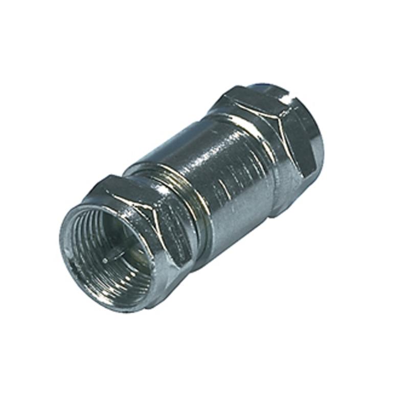

Er bestaan van die koppelstukjes die f naar f overbrengen.
Maar het is niet gelijk waar je die versterker plaatst,en doet meestal geen wonderen.

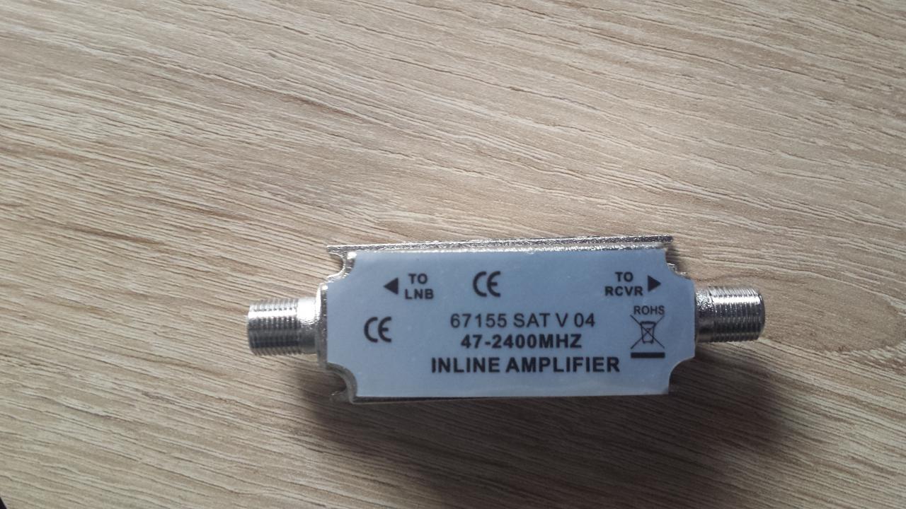

Marco je hebt een stuk(je) coax nodig met aan beide einde een F-Connector. Waarschijnlijk waar je de versterker hebt gekocht kun je dit ook wel krijgen.
Het grappige is dat hoe meer onderbrekingen in je installatie hoe meer signaal verlies. En je moet dus onderbreken om dit ding er tussen te plaatsen.
Mijn ervaringen zijn overigens hetzelfde met deze dingen - werkt niet of nauwelijks en altijd maar tijdelijk. Beter ben je af je gehele installatie na te lopen.

Dit heeft hij toch helemaal niet nodig? Dan moet je ook weer tussenstukjes er tussen zetten. Hij kan gewoon de kabel gelijk op de versterker draaien en er dan een extra stukje coax met f connectors aanhangen.

Het kan helpen bij een lange kabellengte i.c.m. een LNB die een lage versterking heeft. Maar dan moet de versterker wel waterdicht gemonteerd worden direct bij de LNB. Dan kun je beter een nieuwe LNB met een hoge versterkingsfactor kopen.
Inderdaad, weggegooid geld. Die dingen maken het meestal slechter dan beter. En wat betreft signaalverlies, tot 100 meter coaxkabel hoef je je helemaal geen zorgen te maken. Ik heb voor één aansluiting 70 meter Belden H125 gebruikt. Ik meet geen signaalverschil tussen het begin en het einde van de kabel.
En zou je die versterker er tussen willen zetten, dan moet dat natuurlijk niet bij de ontvanger maar halverwege de coaxkabel. En dan krijg je meestal het volgende probleem weer: hoe krijg je dat waterdicht? Dat geldt zowel als de kabel in de grond ligt als dat de kabel in de lucht hangt. Gewoon niet aan beginnen.

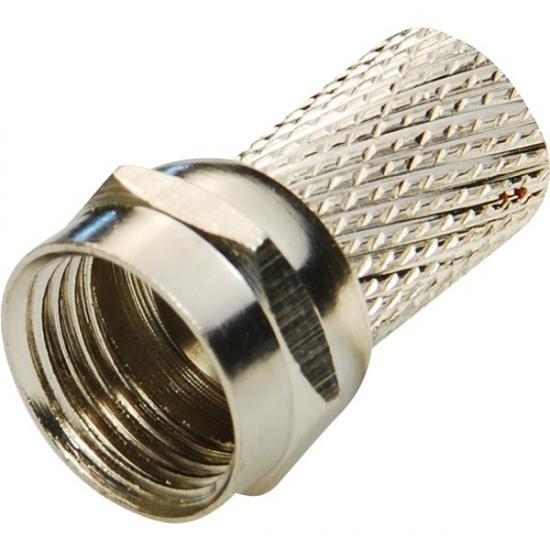

En wat betreft het aansluiten van de versterker: Gewoon de coaxkabel doorknippen er aan beide einden een F-connector op de coax schroeven.

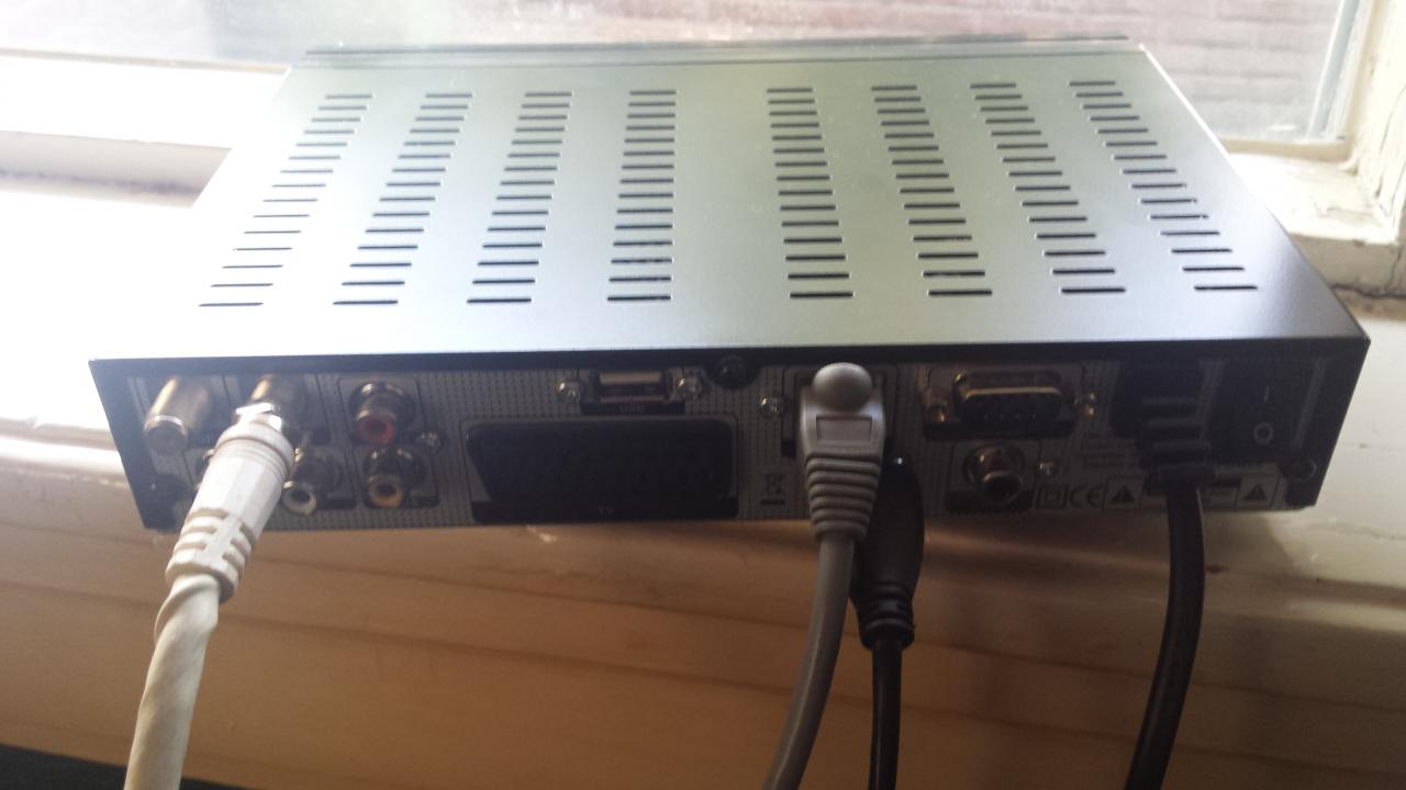

Maar als ik zo die aangegoten plug zie die achterop je ontvanger is geschroefd, dan zou daar wel eens het probleem kunnen zitten. De coax is helemaal getorst en ik vraag me af wat de kwaliteit van die coaxkabel is.
Staat er een merk op die coax?

I Ik heb voor één aansluiting 70 meter Belden H125 gebruikt. Ik meet geen signaalverschil tussen het begin en het einde van de kabel.
Wanneer je geen signaalverschil meet zou ik het gebruikte meetapparaat maar eens controleren, Je kabel is niet verliesloos.
Grappig dat de in-line versterker toch iedere keer weer terug komt, en ook mijn eerdere stelling jaren terug dat een versterker niet helpt wordt ook nu weer onderschreven. :P
Met goede coax en aansluit materiaal verzwakt het signaal het minst. :/
