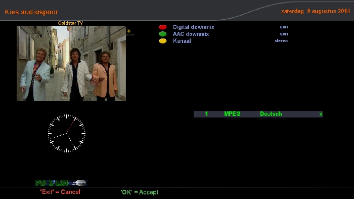

  • Oplossing
druk op de gele toets en stel het zo in gelijk de foto

druk nu toch de gele toets is een secondje werk en dan de rode denk ik zodat je instelling terug op
digital doumnmix ......aan
en dan druk je op 'ok'=accept

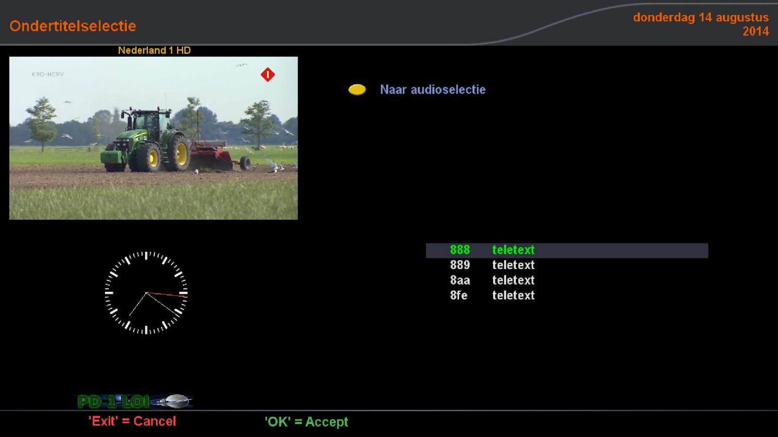

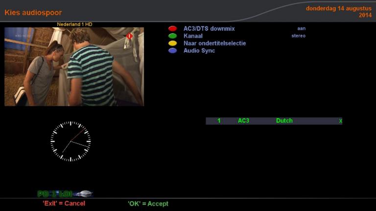

Hallo Smetje
Ik weet nog niet hoe ik alle geluidskanalen op het zelfde niveau krijg.
Ik heb gedaan wat je adviseer maar komt niet goed.
Ik heb 2 screenshots er bij gedaan. De eerste geeft 4 instellingen. De blauwe is niet de goede. Druk ik op geel kan ik kiezen tussen teletekstpag.
Help me even op weg.
