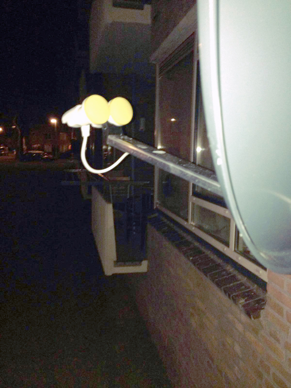

J010 Geplaatst: 29 augustus 2014 Auteur Geplaatst: 29 augustus 2014 Ik heb de coax kabel eruit getrokken en de signaal blijft tussen de 4 en 5 schommelen terwijl er geen contact is met de lnb
smetje limb.BE Geplaatst: 29 augustus 2014 Geplaatst: 29 augustus 2014 zet hem eens gans effe van de spannig en zet hem op kijk dan of er nog signaal is zonder de coax kabel Db. 900UHD 2X. 4x twin lnb 1x bosat 1.50m .Dreambox 7020hd v2 . Dreambox 800 Db 8000 1x. Db 800se Db 2X 500HD Sab unix triple 2x. Xsarius Galaxy 4K. Gigablue trio. Gigablue Quad Plus. Zgemma H7 Cabel en Sat Samsung UE65MU7070 4K Ultra HD Smart LED Samsung UE46F6650SSXXN led 1x LG 60"lb 870v

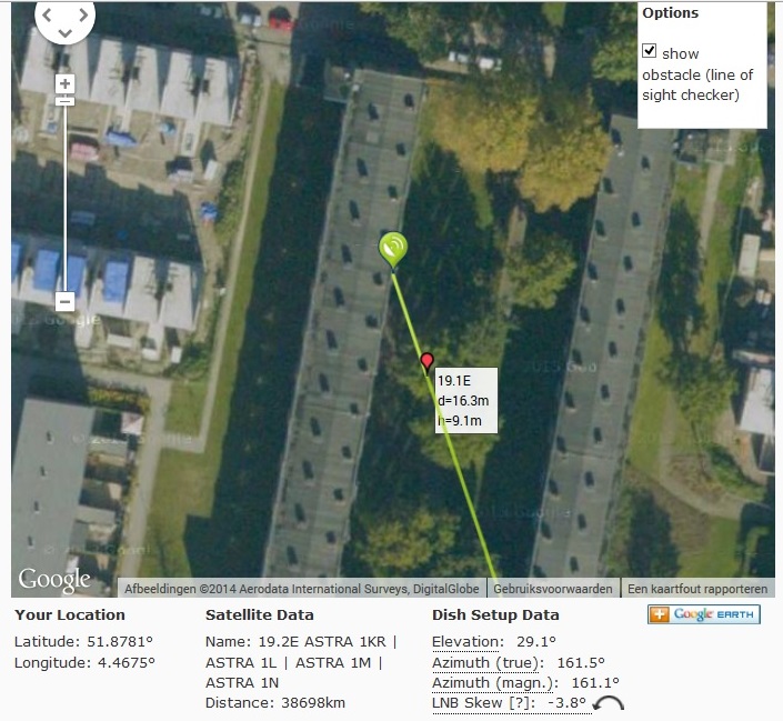

Sprietje Geplaatst: 29 augustus 2014 Geplaatst: 29 augustus 2014 Als je op Dishponter ook "obstakelhoogte" aanklikt, dan zie je dat die boom maar 9,1 meter hoog mag zijn om er geen last van te hebben. Je balkon is 3 meter boven de grond en ook de schotel zal nog wel 1 meter boven je balkon staan, dus totaal 4 meter boven de grond. Dan mag de boom niet verder dan 5 meter boven de onderzijde van je schotel uit steken.
a33 Geplaatst: 30 augustus 2014 Geplaatst: 30 augustus 2014 (aangepast) Als je op Dishponter ook "obstakelhoogte" aanklikt, dan zie je dat die boom maar 9,1 meter hoog mag zijn om er geen last van te hebben. Je balkon is 3 meter boven de grond en ook de schotel zal nog wel 1 meter boven je balkon staan, dus totaal 4 meter boven de grond. Dan mag de boom niet verder dan 5 meter boven de onderzijde van je schotel uit steken. Eh... bedoel je niet 13 meter? namelijk 9+4=13, in plaats van 9-4=5? Het obstakel mag niet meer dan 9 meter hoger zijn dan de huidige schotelhoogte van 4 meter, zo begrijp ik dishpointer. Maar misschien begrijp ik dishpointer niet, of was jij toe aan een beetje slaap?.... Groet, A33 30 augustus 2014 aangepast door a33 Tip: Als je reageert op een post, geef dan altijd een citaat van de (gehele) post waar je op reageert. Sommige leden kunnen namelijk hun oorspronkelijke posts achteraf nog wijzigen, en wel veel langer dan de sinds jaar en dag in de huisregels (voor alle leden) vermelde periode van 30 minuten. Dat dat inbreuk doet aan de continuïteit van de foruminhoud, en een ongelijk speelveld creëert, wordt kennelijk (helaas) niet belangrijk geacht.
mebo870 Geplaatst: 30 augustus 2014 Geplaatst: 30 augustus 2014 J010, de 23.5 lnb steekt in de houder, dat wil zeggen dat je op de Astra 23.5 moet gaan afregelen en niet op de Astra 19.2. FTA zenders genoeg op Astra 23.5 om dat af te regelen. http://en.kingofsat.net/freqs.php?&pos=23.5E&standard=All&ordre=freq&filtre=Clear Deze 23.5 lnb zit op poort 2 van de ingebouwde diseqc, die lnb dient eerst aangesproken te worden via een diseqc commando van de box. Hier zal het, waarschijnlijk ergens de mist ingaan, als de ontvanger niet juist schakelt komt die lnb nooit online. Instellingen moeten als volgt ingevuld staan, dat doe je best onder diseqc 1.1 en afhankelijk hoe dat in het menu staat, dat loopt gewoon op 1- 2 -3 -4 // A – B –C – D // 1 van 4 , 2 van 4 enz… De instellingen van een duo lnb zijn altijd Astra 19.2 poort 1: >> ingave ontvanger (1) (A ) (1 van 4) Astra 23.5 poort 2: >> ingave ontvanger (2) (B ) ( 2 van 4) The key to happiness. Stay away from idiots
trust Geplaatst: 30 augustus 2014 Geplaatst: 30 augustus 2014 @A33 , ik denk niet dat Dishpointer weet dat de schotel op 4 meter hoogte staat . Het verschil tussen theorie en praktijk is mijn uitdaging . Octagon SF8008 4K Edision Primo IP S2 Dr.HD F16 1.8 m ChannelMaster Offset in tuin 53º E - 45º W Jaeger SMR 1224 Usals met 5 Lnb wisselaar 2x Ka - Ku - C band Lin / Circ 1.2 m Echostar Offset aan schuur 53º E 34.5 W Twoteck Twinrotor met 3 Lnb wisselaar Ku - Ku low - Ka
Gast Mimisiku Geplaatst: 30 augustus 2014 Geplaatst: 30 augustus 2014 En zet je 22kHz ook even aan! Anders geen hoge band! LNB schakelt dan niet naar de 11.700 en hoger...
ROMAN Geplaatst: 30 augustus 2014 Geplaatst: 30 augustus 2014 @A33 , ik denk niet dat Dishpointer weet dat de schotel op 4 meter hoogte staat . Ik denk ook niet dat Dishpointer dat weet maar ik volg de redenering van Sprietje dat TS op een balkon zit, 3 meter hoog en zijn schotel daar een 1 meter bovenuit steekt, dus de boom mag (van de begane grond uit gezien) niet hoger zijn dan (3 +1) meter + 9 meter = 13 meter. Groetjes, Roman
mebo870 Geplaatst: 30 augustus 2014 Geplaatst: 30 augustus 2014 Die schotel hangt hier wel op het gelijkvloers en bomen ??? The key to happiness. Stay away from idiots
a33 Geplaatst: 31 augustus 2014 Geplaatst: 31 augustus 2014 Het obstakel mag niet meer dan 9 meter hoger zijn dan de huidige schotelhoogte van 4 meter, zo begrijp ik dishpointer. @A33 , ik denk niet dat Dishpointer weet dat de schotel op 4 meter hoogte staat . @trust, Inderdaad, ik drukte mij wat ongelukkig uit. Dishpointer is slecht op de hoogte van de actuele schotelhoogtes! ;) Gelukkig heeft @ROMAN mij goed begrepen, zo te zien. groet, A33 Tip: Als je reageert op een post, geef dan altijd een citaat van de (gehele) post waar je op reageert. Sommige leden kunnen namelijk hun oorspronkelijke posts achteraf nog wijzigen, en wel veel langer dan de sinds jaar en dag in de huisregels (voor alle leden) vermelde periode van 30 minuten. Dat dat inbreuk doet aan de continuïteit van de foruminhoud, en een ongelijk speelveld creëert, wordt kennelijk (helaas) niet belangrijk geacht.
