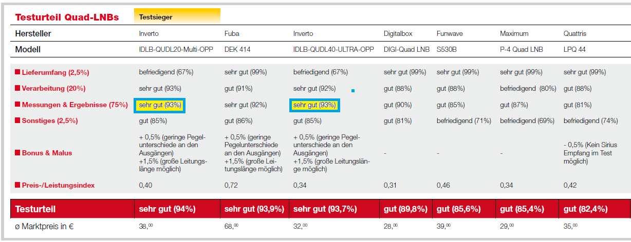

Zie de bijgevoegde test.

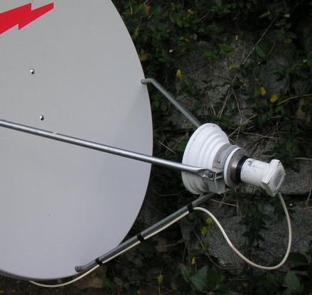

Ga je grotere schotels gebruiken, dan komt de lnb verder van de schotel af te staan en wordt de aftasting van de schotel niet nauwkeurig genoeg meer. Daarom behaal je betere resultaten met een feedhorn met meer scalarringen zoals bijv. de Raven Andrew feedhorn, zie afbeelding 1 en 2.

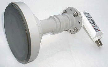

Omdat Gibertini een afwijkende f/D-verhouding heeft van 0,67, heeft Gibertini een eigen losse feedhorn met een f/D-verhouding van 0,67, zie afbeelding 3.

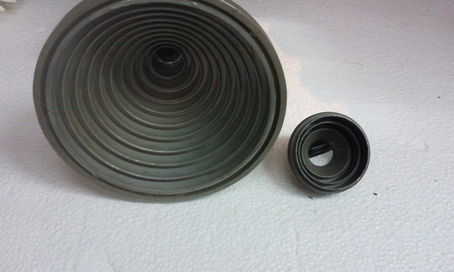

Gaat het om schotels van groter dan 10 meter, dan zijn nog veel langere feedhorns nodig om een scherpe aftasting te verkrijgen, zie afbeelding 4.

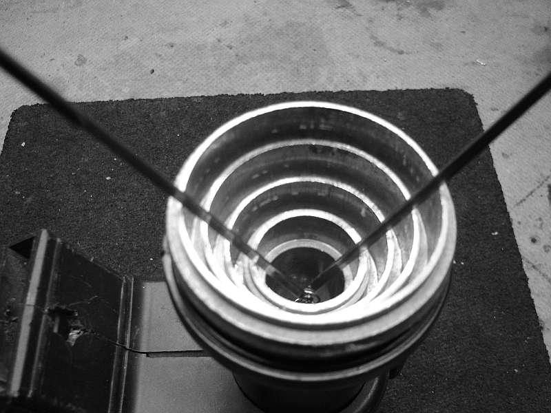

Het lijkt voor de gewone man niet echt eenvoudig om de coniciteit van de feedhorn te meten. Ons zeer gewaardeerd forumlid Trust heeft daar een oplossing voor bedacht. Hij heeft twee rvs-metalen baleinen van een ruitenwisser gebruikt. Die zijn met een boutje aan elkaar bevestigd waarbij dit boutje zodanig vast is gezet, dat de baleinen alleen met enige kracht t.o.v. elkaar te bewegen zijn. Op deze manier kun je de conisiteit van de feedhorn eerst instellen en daarna buiten de feedhorn de hoek van de twee baleintjes opmeten, zie de bijlage. Slim gedaan Trust. Dan hoef je de feedhorn niet helemaal door te zagen.
