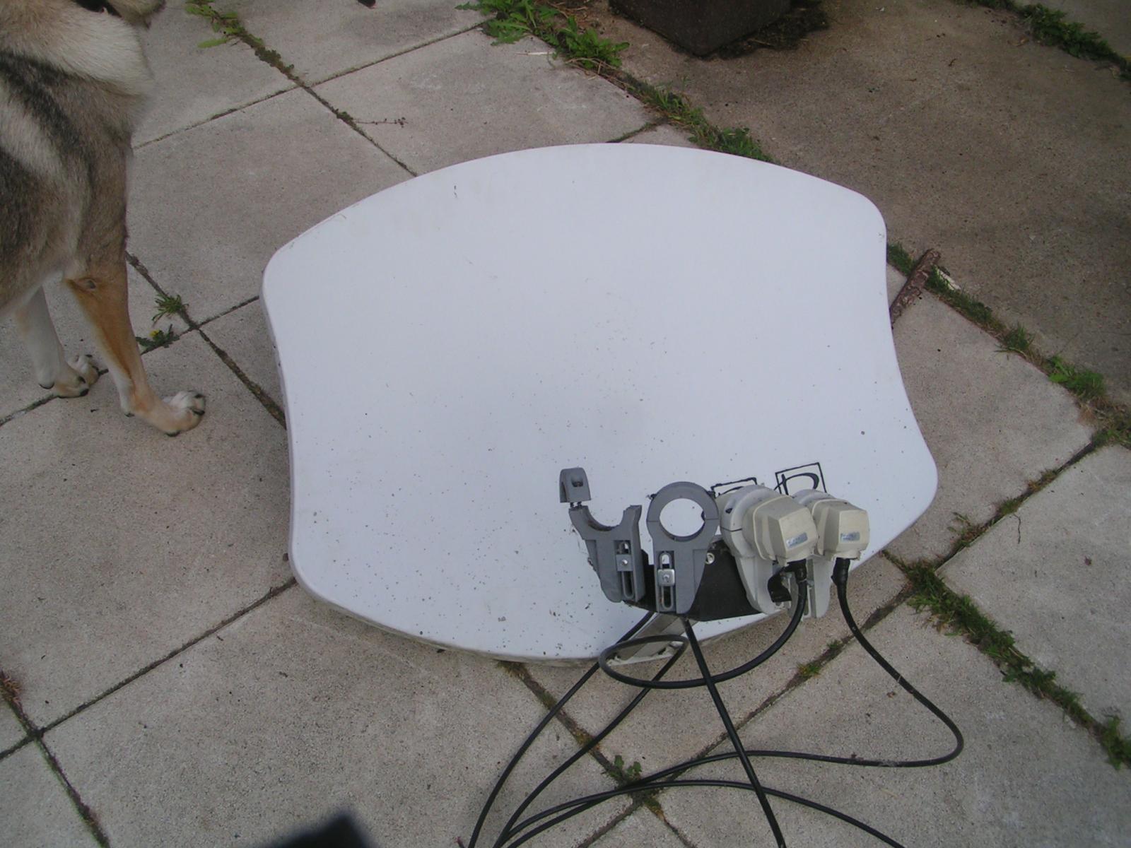

A33 : kun je me een schematische voorstelling geven van wat je bedoeld, inderdaad wil ik gebruik maken van wat ik heb, de huidige schotel met zijn Lnb Smart Duo single Gold 0.1dB TMS 43 samen met de SEDEA schotel (84x78, zie foto op pagina 1) geveneen prima beeld voor de twee astra's (23.5 en 19.2) en eigenlijk wil ik dat het liefst zo houden , het kostte al heel veel moeite om alles goed af te regelen, ik ben geen pro. Ik voeg ook nog een foto bij van de Best Results schotel (75 x 65 cm) die in feite een Visiosat bisattelite is (voor astra 19.2° en ht bird 13°) en waaar een support B5 voor Bisat antenna  opgezet is voor 13°,/19.2°/23.5°/28.2°). Deze schotel heb ik nooit ten volle kunnen gebruiken omdat ik de boel niet afgereged kreeg op al die sattelieten! Hij heeft ook nooit een erg goed beeld gegeven, en is uit de tijd dat digitaal en HD nog niet aktueel waren. Ik weet niet of dat invoed heeft op het eindresultaat. Dus je oplossing van een T stuk lijkt me heel interessant, alleen ik weet niet waar....maar alvast bedankt voor de hulp (geldt ook voor alle anderen !!!)

Die Visiosat is een uitstekende schotel en moet ook prima te installeren zijn mits de feedhouder correct is voor deze schotel. Online kun je ook in Frankrijk 'normale' prijzen vinden, maar voor een schotel zijn de verzendkosten relatief hoog.
Ik zou het eerst proberen met een lnb in de originele houder van die Visiosat schotel en deze rechtstreeks aan de ontvanger om te zien of je daarmee wel voldoende signaal hebt op 28.5

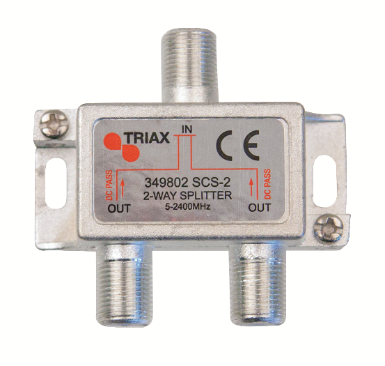

I.p.v. een splitter kun je ook een F T-stuk gebruiken deze moet je in een Bricolage kunnen vinden evenals de extra F connectors .
Let wel als je een splitter neemt dat die voor sat moet zijn en dat er voor beide poorten DC TROUGH op moet staan .

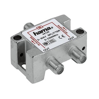

Met een F T-stuk bedoeld trust de laatste afbeelding. Het is wel zo, dat je op deze manier een misaanpassing hebt voor de impedantie wat de beeldkwaliteit negatief kan beïnvloeden.
Mooier is een splitter, zie de overige afbeeldingen.

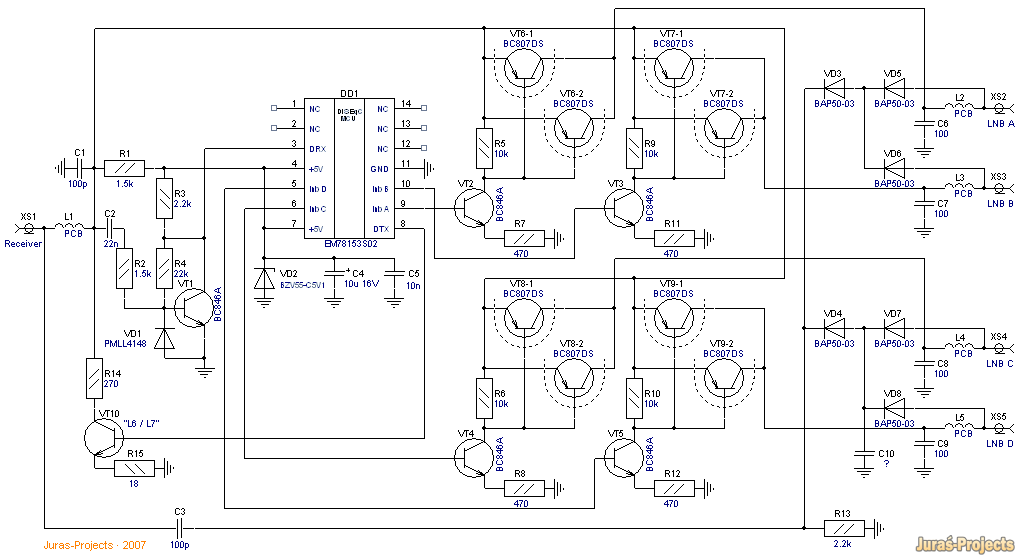

Bij gebruik van zo'n F-connector-T-stuk in de oplossing van @trust verbind je twee ingangen van een 4/1 switch met elkaar. Bij die ingangen zitten ook wat passieve componenten, die je dan dus "dubbel" aan je kabel aansluit (voor een schema van een 4/1 switch: zie afbeelding). Niet echt de bedoeling van zo'n switch natuurlijk, maar of het echt kwaad doet?
En overigens, dit gebeurt natuurlijk ook als je meerdere switches achter elkaar aansluit, zoals met een uncommitted en committed switch in deseqc 1.1. Bij iedere switch sluit je extra passieve componenten aan, en treedt daardoor wat extra signaalverlies op.

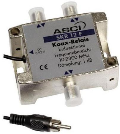

Tsja, met de beperking die je hebt dat je geen diseqc 1.1 hebt, is de enigste mogelijkheid een antennerelais die met 12V geschakeld kan worden maar zie daar maar eens aan te komen.
