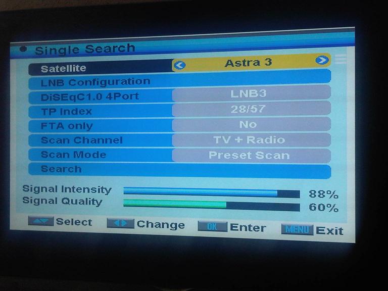

Ik bezoek deze forum al een tijdje maar dit keer had ik zelf een probleem dus dacht ik dat het misschien handiger was om een vraag te stellen.

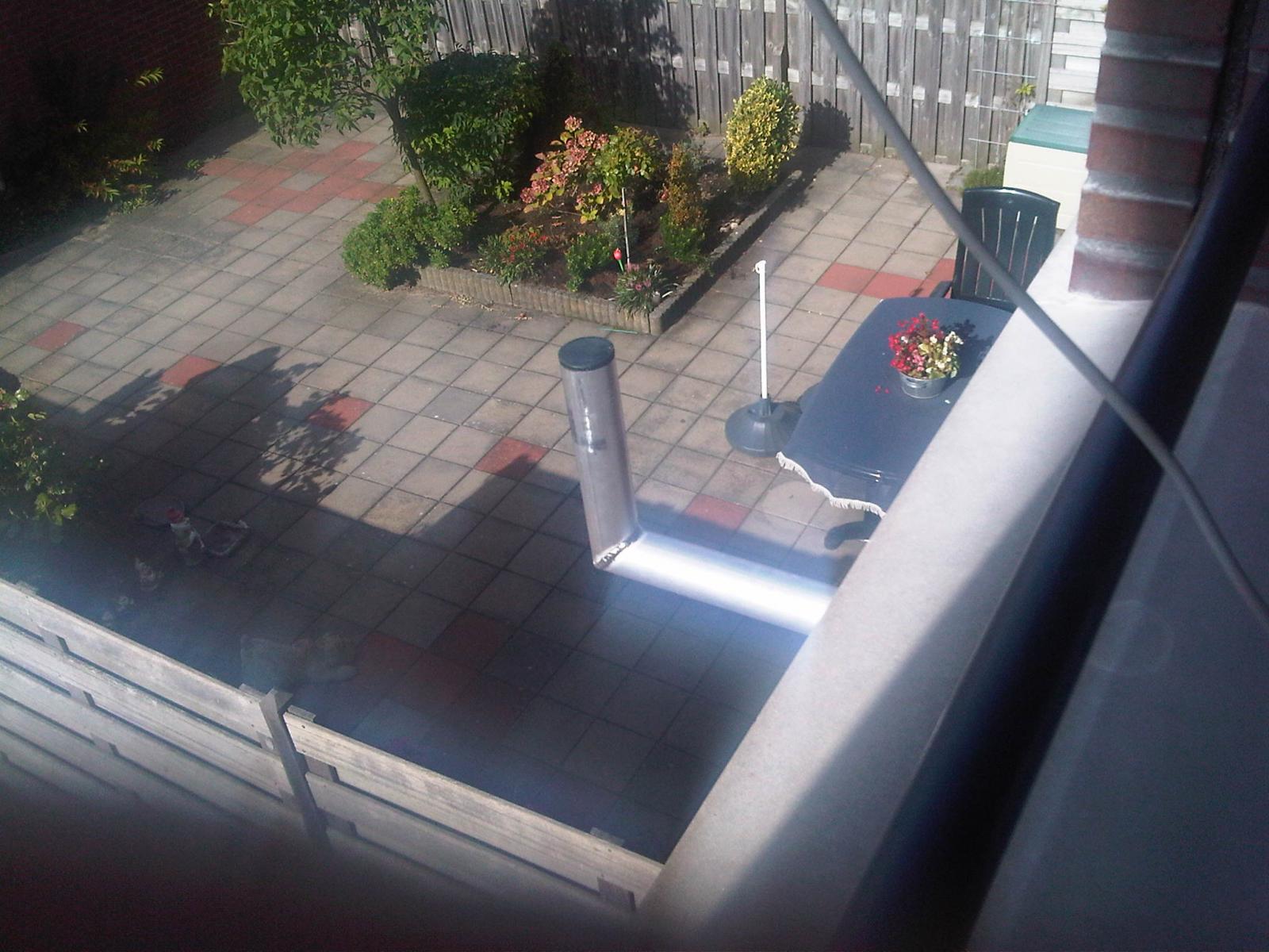

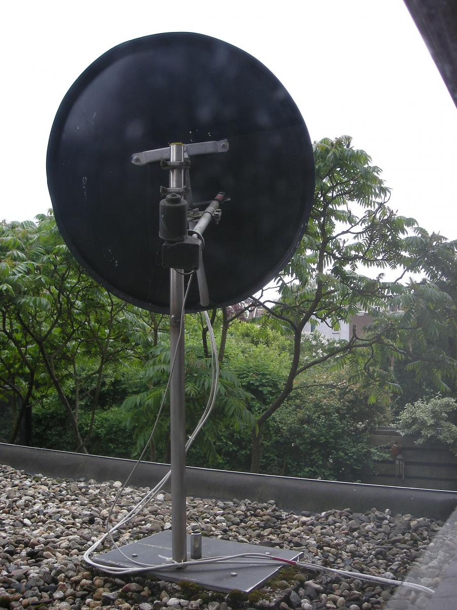

Ik heb sinds kort een Multytyne (of hoe je dat ook schrijft) gemonteerd op mijn balkon (zie foto's). Ik ben zelf een ICT man dus aardig technisch maar dit is natuurlijk andere koek. Uiteindelijk redelijk ontvangst gekregen op astra 1,2 en hotbird maar die verdomde astra 3 wil maar niet. Op de vrije kanalen zoals tv oost best wel goed bereik maar de gecodeerde hd kanalen willen maar niet (sport 1 select bijv iets langer beeld dan npo 1-2-3). Meestal doen ze het een seconde of 3 voor mijn ontvanger geen signaal aangeeft. Ik heb zelf een samsat 60 HD ontvanger, zal niet heel bekend zijn hier kreeg hem van mijn oom uit spanje. Mijn vader heeft een dreambox 800 hd of zoiets dus kan het ook met die proberen eventueel, maar heb het idee dat het niet daar aanligt.
Ik heb toen een monteur gebeld en die is de hele middag bezig geweest. Verder dan een paar procenten hoger ontvangst kwam hij ook niet dus voor niks 60 eu betaald aan hem. (Ik moet wel zeggen dat de waardes die de monteur op zijn sat finder kreeg volgens hem hogere waardes hadden moeten aangeven bij mij maar weet niet of dat verkoop praat was of de waarheid.)

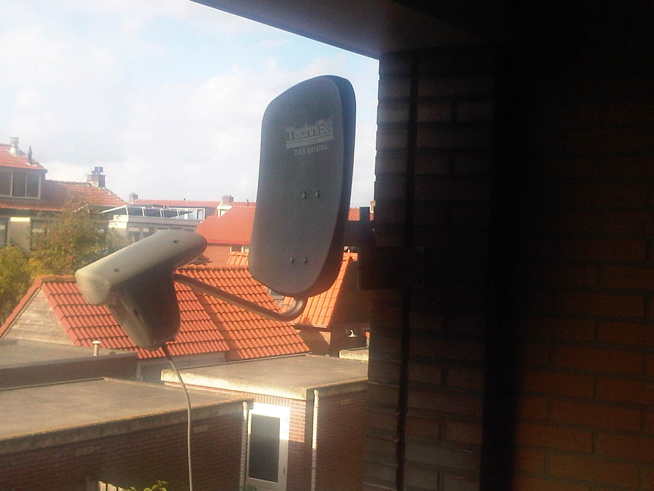

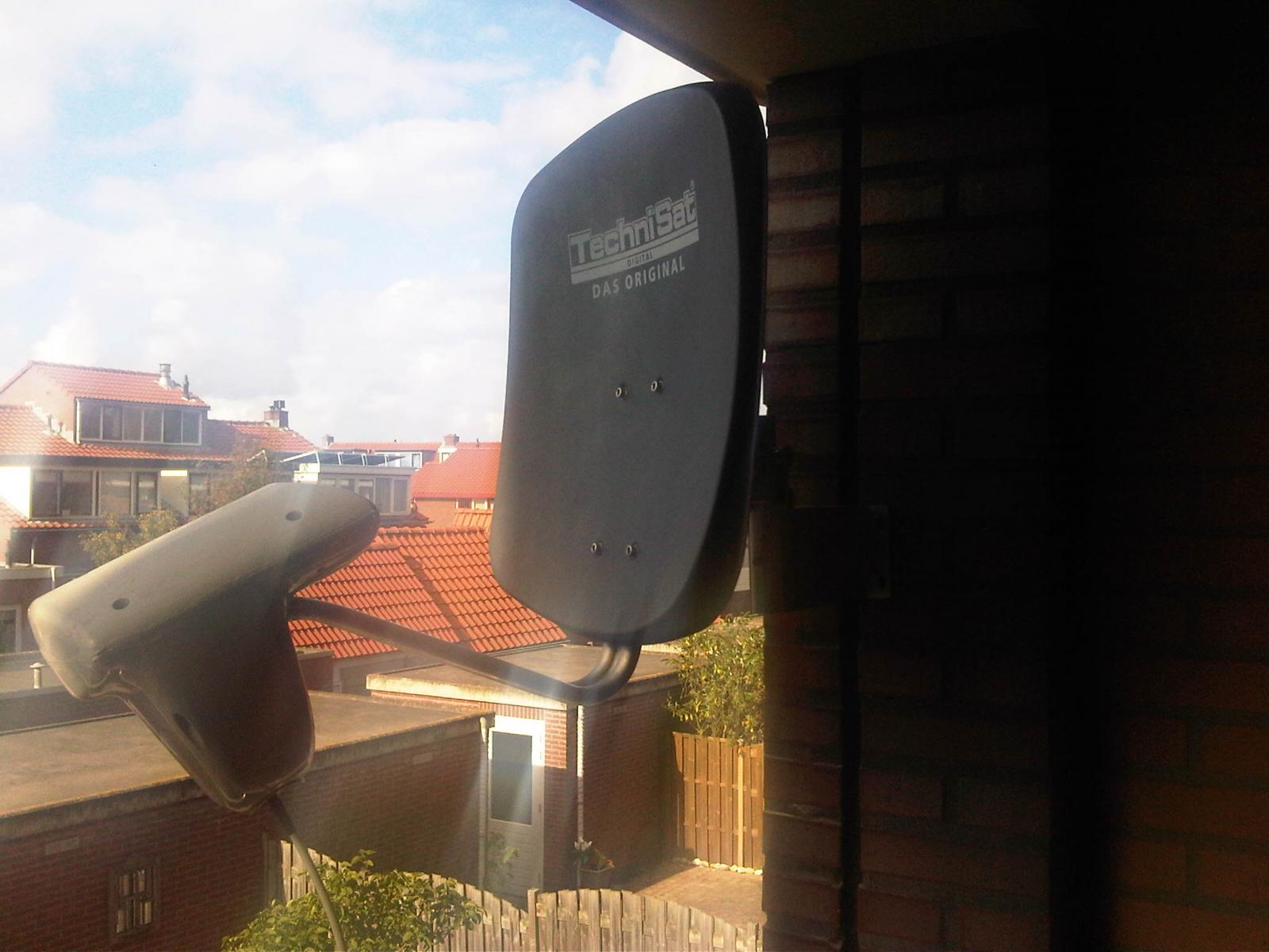

Hij zei dat het misschien kwam omdat de schotel binnen de balkon hangt en daardoor een beetje het plafond raakt. Vervolgens heb ik een nieuwe beugel gekocht (zie foto) en hem iets naar beneden en laten uitsteken zodat hij beter zicht had maar daaronder kreeg ik helemaal geen signaal (misschien is de elevatie hoger daar beneden i dont know).

Oohja ik heb hem ook lager geprobeerd dus bevestigd aan de lange veiligheids paal die je bij de laatste foto ziet maar dat leverde ook niet veel betere resultaten. Geen idee of het dan aan de lnbs ligt of mijn ontvanger of dat het toch die verdomde multytynne is.

Maar aan de hand van de foto's lijkt het erop alsof je veel te ver onder het overstek steekt EN dat 23,5 Oost nagenoeg paralel aan de gevel niet ontvangen wordt...
Als je jouw locatie intikt op dishpointer en naar 23,5 oost kijkt mag die groene (dishpointer indikatie) lijn niet verdwijnen achter het gebouw

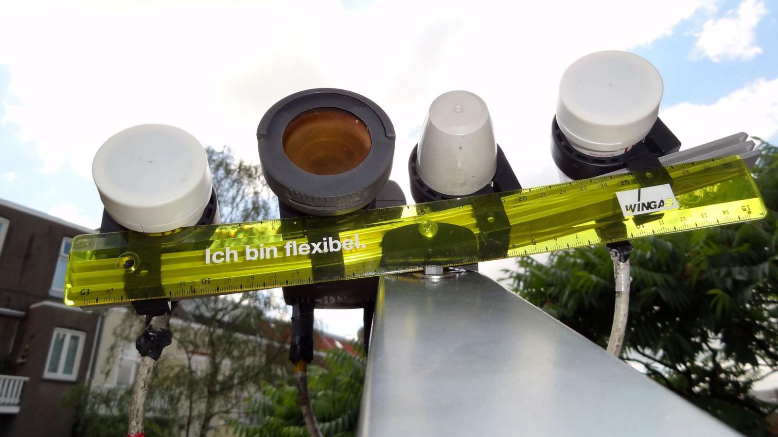

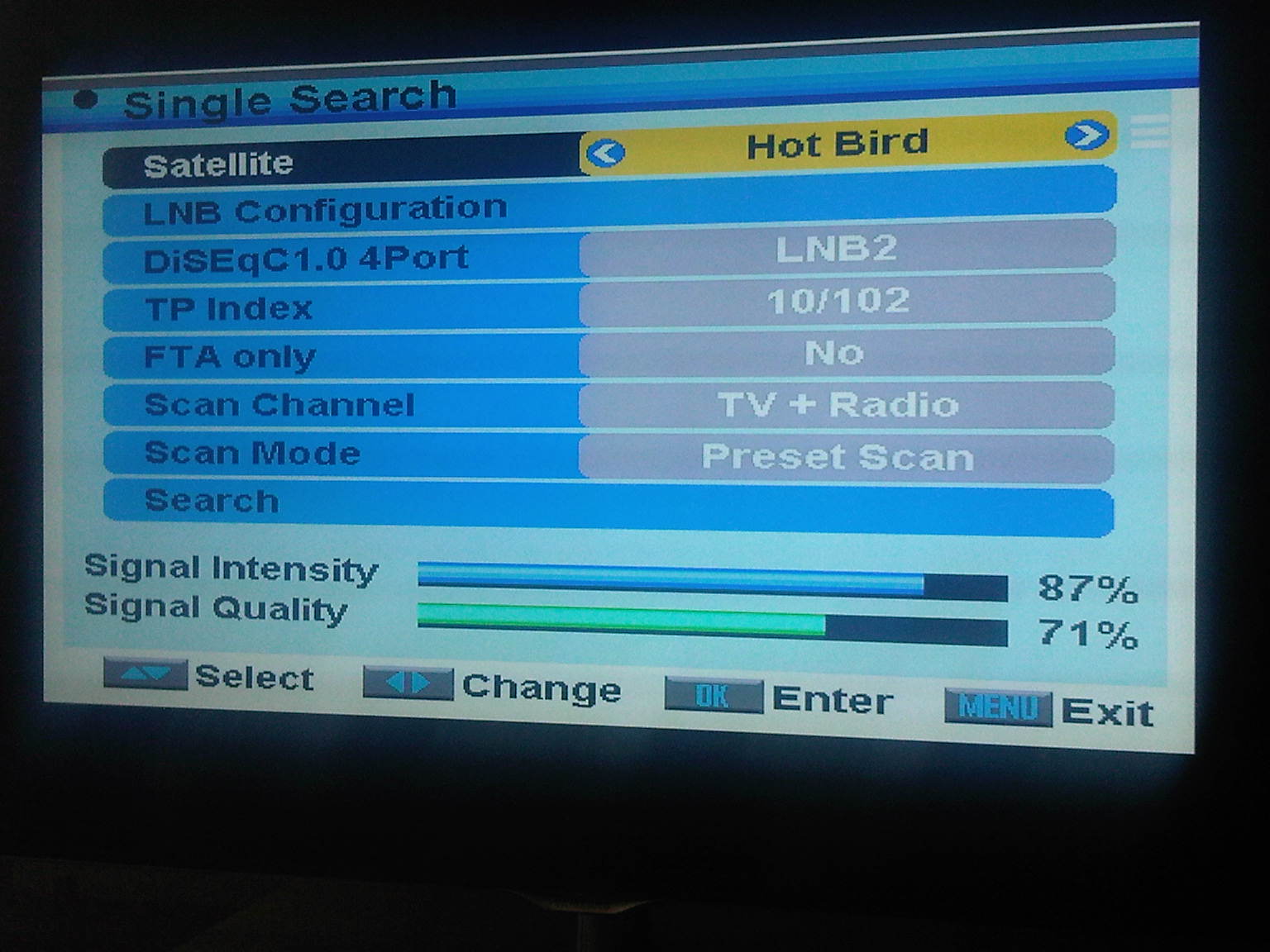

de lnbs zien er als volgt uit:
Ik moet er wel bij zeggen ik heb hem zelf beneden opgehangen en weer terug gehangen dus het ontvangst is nu minder dan eerst heb niet echt meer moeite gedaan ervoor zegmaar nadat hij het beneden ook niet deed.
Bestaat ook zoiets als te laag hangen? Want als ik hem ophang boven en hem zeker een meter naar beneden doe dan lijkt mij dat de hoek niet meer klopt toch?

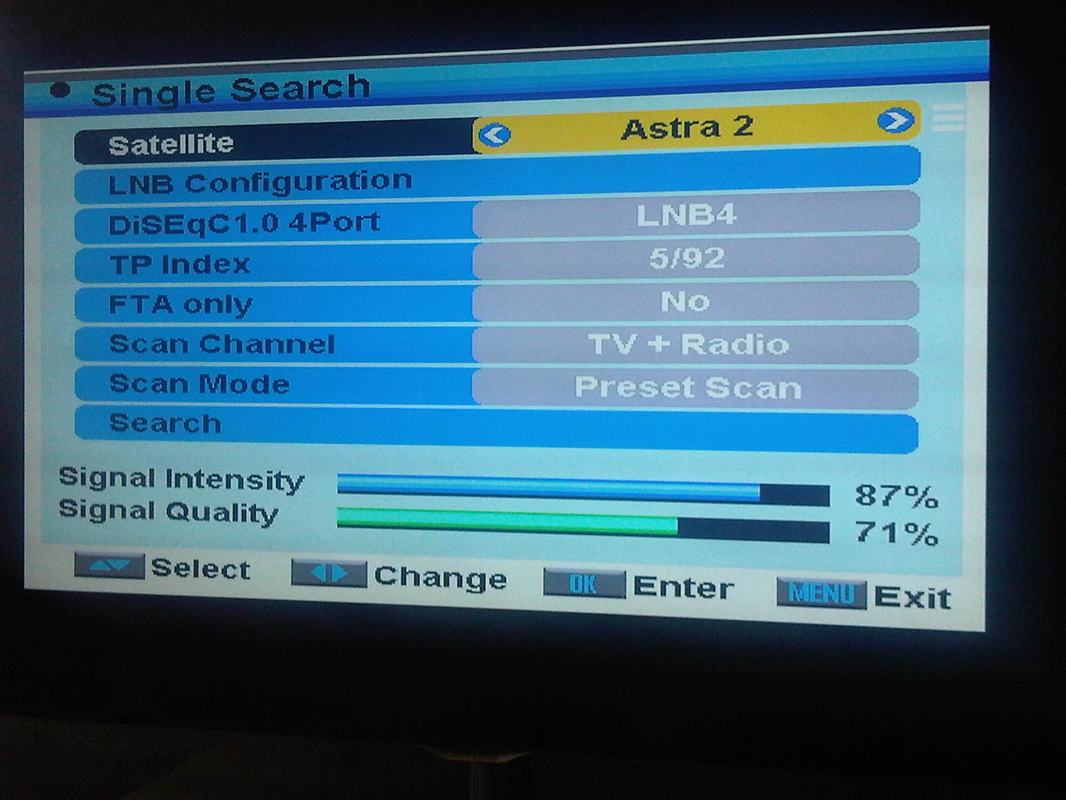

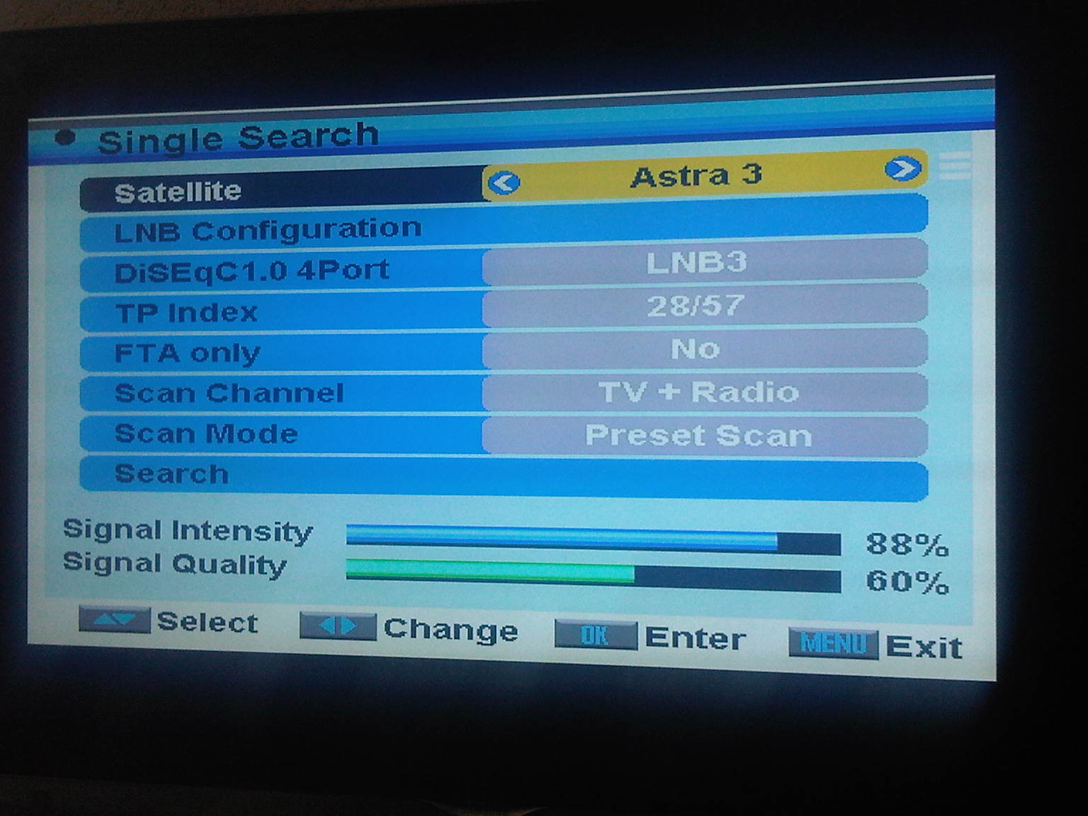

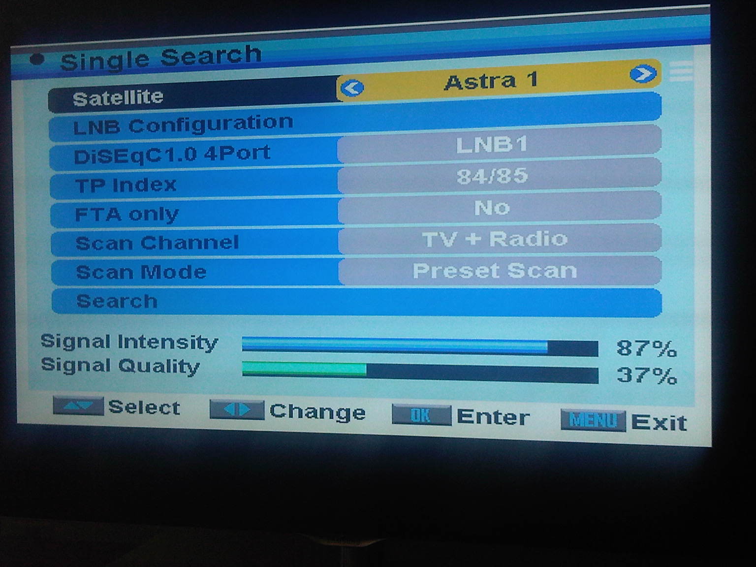

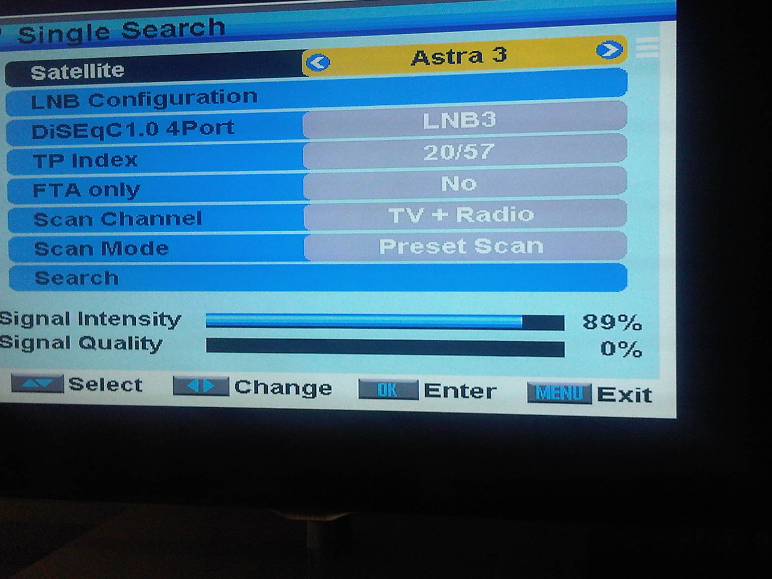

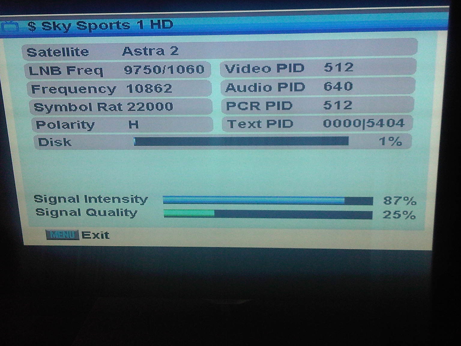

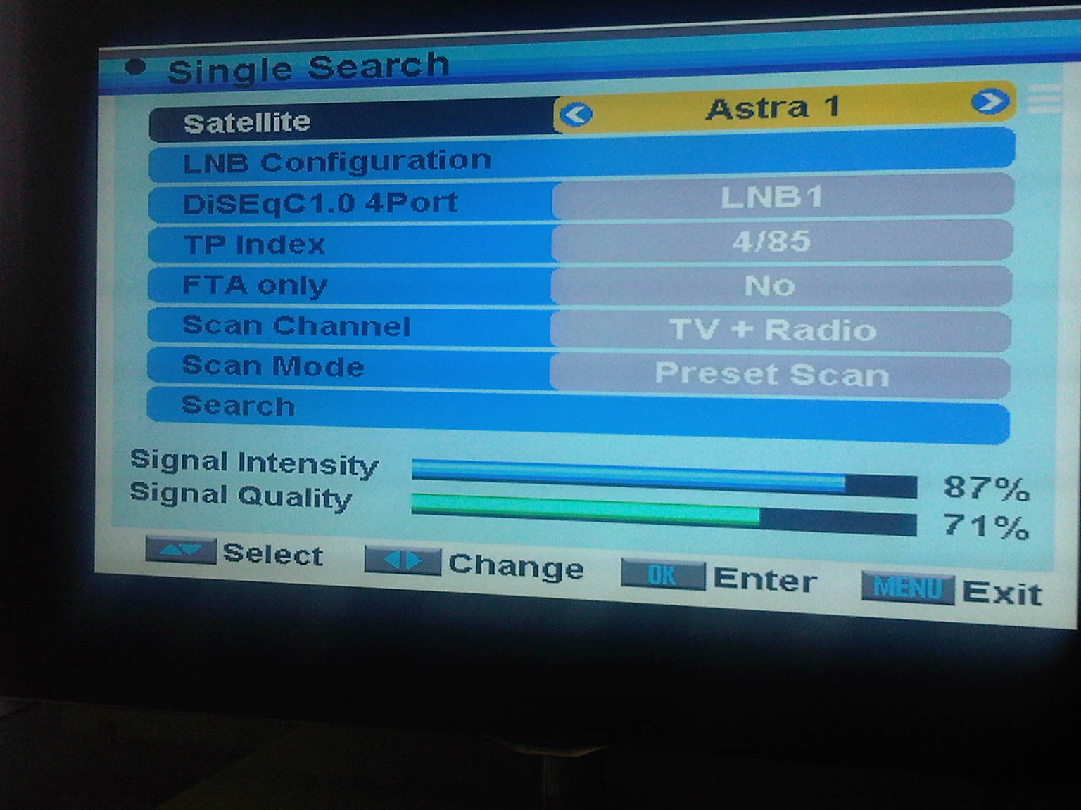

Wat me ook opvalt bij bepaalde gecodeerde kanalen gaat het signaal heletijd omhoog en omlaag, als ik bijv canal + sport hd (spaans) doe krijg ik mooie waardes. Doe ik canal plus france ook op astra 1 dan krijg ik minder waardes zoals je ziet op de foto. Vervolgens heb ik het zelfde op astra 3, vrije kanalen hoge waardes, hd kanalen zo goed als niks. Dat heb ik vrijwel op elke satelliet, astra 2 als ik bbc doe goede ontvangst doe ik bbc one hd dan weer hele lage ontvangst.

ik dacht te hebben gelezen dat die Multytenne quad een specifieke volgorde heeft voor
Astra 1 op diseqc 1.0 : A
Hotbird op diseqc 1.0 : B
Astra3 op diseqc 1.0 : C
Astra2 op diseqc 1.0 : D <,< vreemd dat je daar dus wel signaal hebt

Vraagje: heb je de schotel specifiek op Astra3 (23.5) uitgericht ??
Ik heb er toevallig zo eentje een paar dagen geleden opgehangen en
kreeg op de Astra3 100% signaal en 75% kwaliteit op b.v. Nederland1 HD.

Ik heb het via een een andere weg gedaan (geen idee of ik dat hier mag zeggen ). En als je goed kijkt zie je dat astra 1 op lnb 1 zit, hotbird op 2, astra 3 op 3 en astra 2 op 4. De foto's zijn tijdens het uploaden willekeurig door elkaar gegaan dus creëert het misschien verwarring.
@snoopy de monteur heeft de neiging ook gehad dat de schotel naar buiten moest omdat er naast mijn eigen dakrand ik nog een dakrand boven heb van de derde verdieping die eventueel ook roet in het eten gooit. Echter krijg ik hem beneden niet afgesteld dus twijfel of ik weer monteur moet bellen voor 60 eu om vervolgens niks verder te zijn.

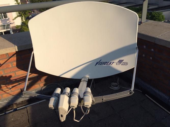

P.S ik zie op marktplaats dat er een visiosat hd te koop is voor een redelijke prijs. Deze heeft 4 losse kopjes zonder switch. Is dit het overwegen waard?

Dat jij de Astra 28,2 ontvangt, is me al compleet een raadsel als de schotel tegen de zijmuur hangt. Het signaal valt bijna evenwijdig aan de gevel en de schotel hangt achter de gevel bijna tegen het plafond. Dit zou dus niet moeten kunnen. Ontvang je de BBC als de schotel tegen de zijmuur hangt?
De schotel plaatsen op de hoeksteun zoals gemonteerd op de laatste foto moet zeker wel kunnen.
Ik vraag me af of je wel een ontvangstprobleem hebt. Je schrijft immers dat ze het meestal 3 sec. doen en daarna niet meer.
Het lijkt me eerder een decoderingsprobleem van je Samsat 60 HD met CCcam.
Wat me wel op valt is dat er de laatste dagen veel meer decoderingsproblemen zijn met ontvangers met interne kaartlezers ook bij mezelf op de Clarketech 5000HD. Zou CanalDigitaal weer wat veranderd hebben?

het is niet aan mij, maar bekend is dat de samsat 60HD als CCcam client werkt en geen mediaguard kaartlezer heeft
Zeer zeker mits de prijs goed is ,PS,koop wel een betere Linux receiver die ook HD aan kan ,en 8psk.geen problemen geeft ,bijv.SAB of Dreambox etc.
