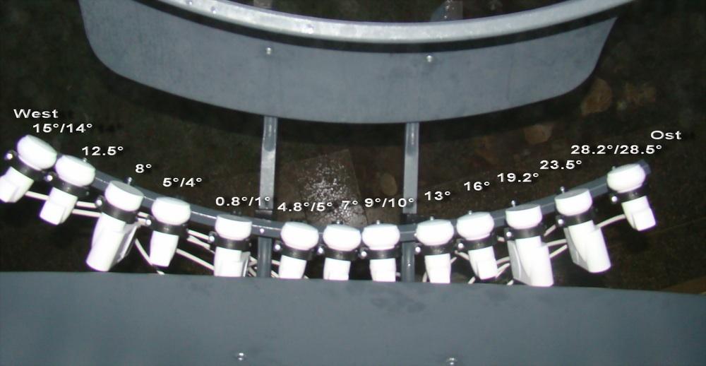

ja hoor een superschotel met een ontvangst waar menige jaloers op is
en eenmaal goed ingesteld geen omkijken meer naar

Was van plan een Wavefield aan te schaffen met om te beginnen een 7tal lnb's. Op welke positie of satelliet heb je de T90 gecentreerd staan?
Is er een site voor de plaatsbepaling van de lnb's en meer installatie gegevens (heb Satlex al)? Bedankt alvast!
