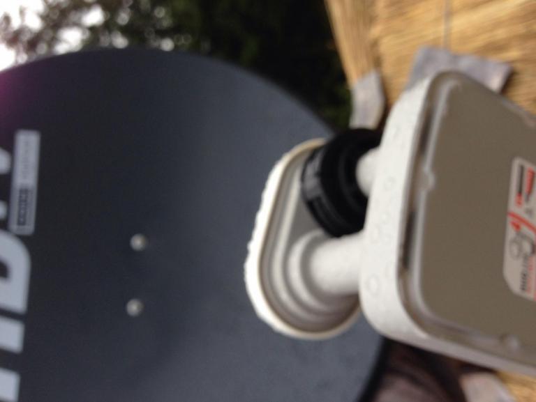

Bjanssen Geplaatst: 4 oktober 2014 Geplaatst: 4 oktober 2014 Beste, ik heb vandaag de schotel geïnstalleerd. Aangezien het op een hoog rietendak is nogal een gedoe! Ik denk dat ik alles goed heb gedaan, 29c, 11c en uitrichten met een app. Tijdens de installatie (op de tv) geeft hij aan Astra 19 goed en de overige 3 slecht! De installatie liep wel door en hij vond 409 (?!) tv zenders. Echter na finalisatie van de installatie heb ik op geen enkele zender beeld. Het beeld is blauw met een coax kabel afgebeeld met de text controleer installatie. Waar kan ik nu het beste beginnen? Betreft standaard HD abonnement met HD recorder. Woonplaats Epe.
Johan45 Geplaatst: 4 oktober 2014 Geplaatst: 4 oktober 2014 Blauw scherm met coax kabel betekend dat je geen signaal hebt. Laat even weten welke CanalDigitaal/M7 decoder je hebt en vertel eens wat voor schotel met welke Lnb's je op je rieten dak hebt staan. M'n glazen bol laat het even afweten. Een foto van je schotel wordt ook op prijs gesteld.. het liefst van verschillende kanten. Vult u rustig aan !!!

Bjanssen Geplaatst: 4 oktober 2014 Auteur Geplaatst: 4 oktober 2014 HD satellietontvanger (M7SAT801) en dubbele kop met 4 aansluitpunten, 64 cm schotel. Allemaal standaard CD spul :-) Foto's maak ik morgen, betreft ons nieuwe huis, nu ben ik in het oude huis. Signaal dus wel op 19e daarom lijkt mij het zo raar dat geen enkel kanaal het doet? Mocht ik een specialist willen\moeten inhuren, weet iemand dan een aanrader in Epe eo.

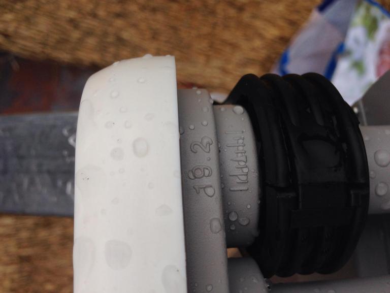

Wimo01 Geplaatst: 4 oktober 2014 Geplaatst: 4 oktober 2014 (aangepast) Op welke sat heb je uitgericht? Welke kop staat er in de houder? de 19.2 of 23.5 Heb je wel vrij zicht naar de sat? Als je een dubbele kop hebt kun je maar 2 sats. ontvangen. (want je zegt daar ''Astra 19 goed en de overige 3 slecht!'') Wimo01 4 oktober 2014 aangepast door Wimo01 Spanje: TVV abo. basic+ / schotel 64cm / VU+ Zero 4K DVBS2X (open Pli 7.2) 19.2 / 23.5 / 13 / LG 49inch 4K Belgie : TVV abo. AIO met basic+ / VU+ Zero 4K DVBS2X / ( open Pli 7.3) TDS 88 /19.2 / 23.5 / 13 / LG 55LA6908

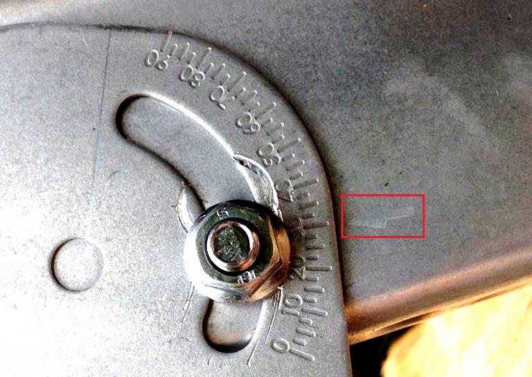

Moderator ceesv Geplaatst: 4 oktober 2014 Moderator Geplaatst: 4 oktober 2014 Beste, ik heb vandaag de schotel geïnstalleerd. Aangezien het op een hoog rietendak is nogal een gedoe! Ik denk dat ik alles goed heb gedaan, 29c, 11c en uitrichten met een app. Wat is 29c en 11c? Gaat niet bestaat niet! 65" 4-K OLED, Vu+ Duo 4K SE BT, Vu+ Solo 4K, Rebox-8500, Rebox-8000, Wavefrontier T-90, Satlook Digital NIT, Megasat HD5 Combo Gebruik je een advertentie blocker? Maak dan een uitzondering voor onze website. Zonder advertentie (inkomsten) kan deze site niet voortbestaan.
erwin05-verwijderd Geplaatst: 4 oktober 2014 Geplaatst: 4 oktober 2014 (aangepast) Beste, ik heb vandaag de schotel geïnstalleerd. Aangezien het op een hoog rietendak is nogal een gedoe! Ik denk dat ik alles goed heb gedaan, 29c, 11c en uitrichten met een app. Wat is 29c en 11c? Met c zal wel bedoeld worden 29 Elevation. En 11c de duo lnb 11 graden draaien. 4 oktober 2014 aangepast door erwin05
Moderator ceesv Geplaatst: 4 oktober 2014 Moderator Geplaatst: 4 oktober 2014 Maar dat is een grove instelling, daarna zal je met een signaalmeter de schotel uitrichting moeten optimeren. Gaat niet bestaat niet! 65" 4-K OLED, Vu+ Duo 4K SE BT, Vu+ Solo 4K, Rebox-8500, Rebox-8000, Wavefrontier T-90, Satlook Digital NIT, Megasat HD5 Combo Gebruik je een advertentie blocker? Maak dan een uitzondering voor onze website. Zonder advertentie (inkomsten) kan deze site niet voortbestaan.
