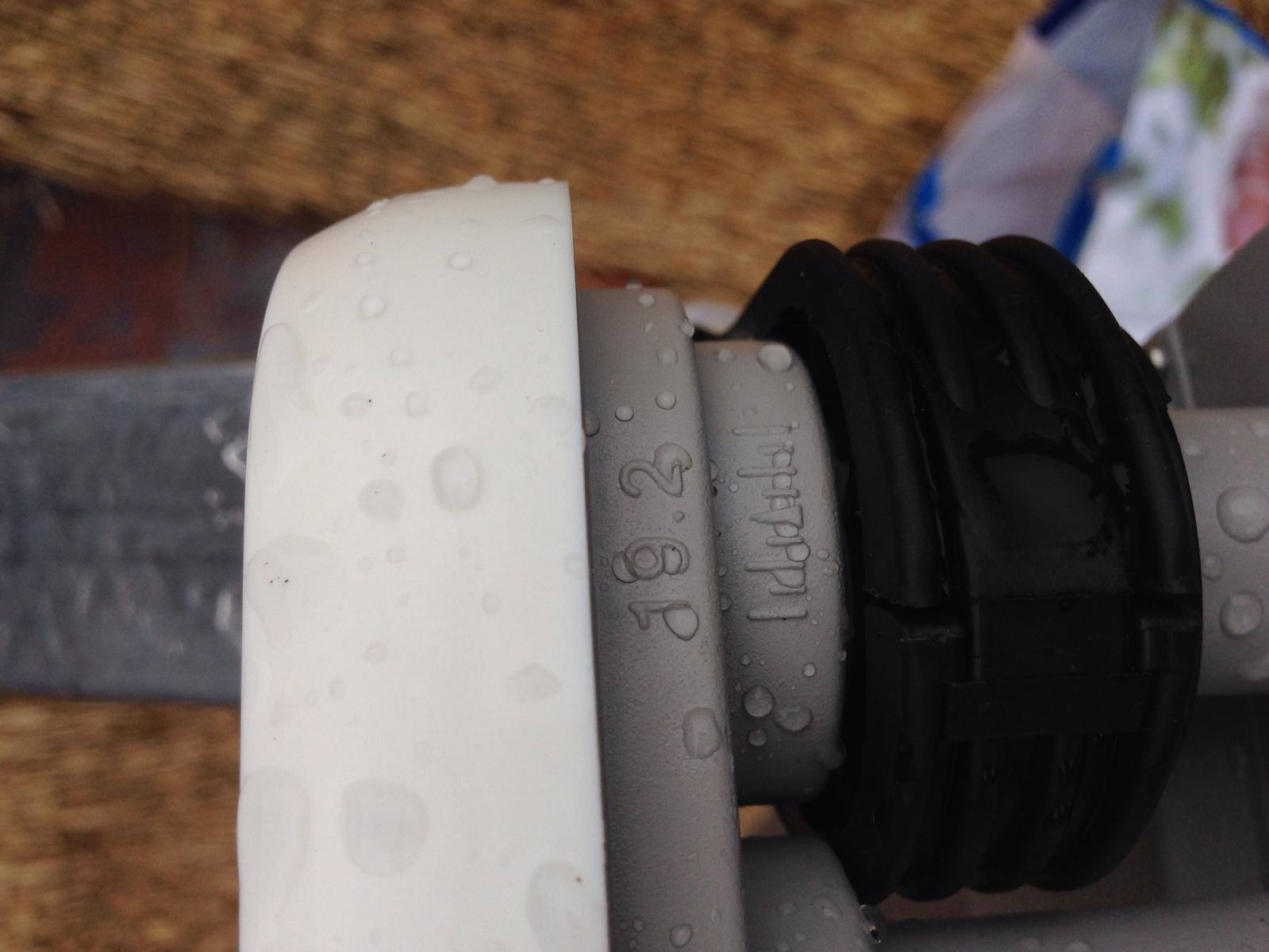

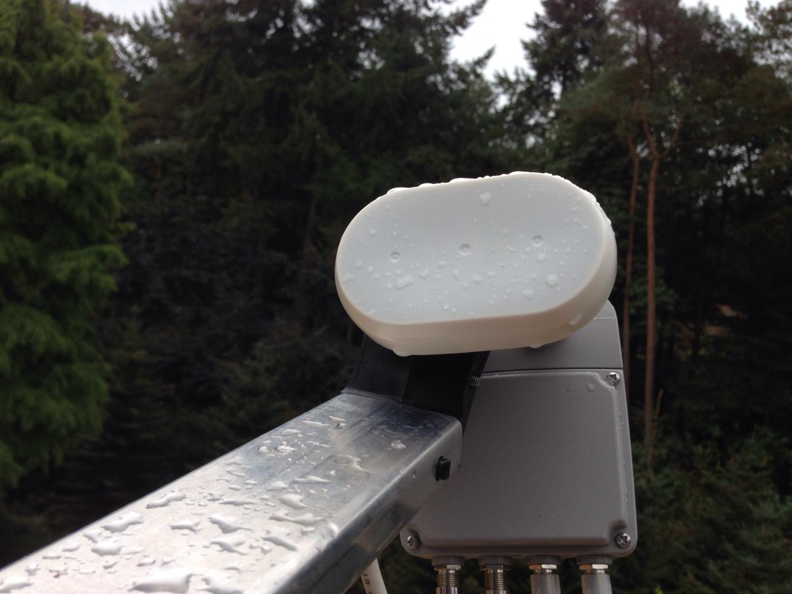

smetje limb.BE Geplaatst: 5 oktober 2014 Geplaatst: 5 oktober 2014 waarom heb je de 19.2° in de houder zitten ? in de link dat ik je gisteren heb gegeven zetten ze wel 23.5°E in de houder Dreambox. 2X 900UHD 4x twin lnb 1x bosat 1.50m .Dreambox 7020hd v2 Dreambox 800 Dreambox 8000 Dreambox 800se Dreambox 2X 500HD Sab unix triple Xsarius Galaxy 4K gigablue trio Gigablue HD Quad Plus Zgemma H7 Cabel en Sat Samsung UE65MU7070 4K Ultra HD Smart LED Samsung UE46F6650SSXXN led 1x LG 60"lb 870v

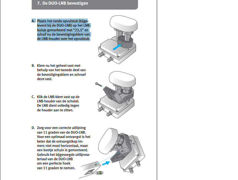

Johan45 Geplaatst: 5 oktober 2014 Geplaatst: 5 oktober 2014 De sat801 zet de diseqC instelling automatisch goed. Zit gewoon in de software ingebakken. Veranderen van diseqC instellingen is ook nog niet zo eenvoudig bij de M7 sat801 dus daar zal een beginnende satter wel vanaf blijven. Niets aan doen dus en van afblijven. Moet gewoon goed staan als er geen wijzigingen in het menu zijn aangebracht door gebruiker. De juiste instelling zijn - natuurlijk - hier boven door Sprietje al aangeven, dus dat ga ik niet herhalen. De schotel foto laat zien dat de verkeerde handleiding is gebruikt. Astra 23,5 moet in de houder en 19.2 bungelt er dan naast. Hier nog een link naar een instructie filmpje, als dit niet duidelijk genoeg is en er resten nog vragen zijn er hier uitstekende schotel specialisten die je tot in de finesse de kneepjes van het uitrichten kunnen uitleggen. https://www.youtube.com/watch?feature=player_embedded&v=tZFKbp7qB6E Vult u rustig aan !!!
Bjanssen Geplaatst: 5 oktober 2014 Auteur Geplaatst: 5 oktober 2014 De sat801 zet de diseqC instelling automatisch goed. Zit gewoon in de software ingebakken. Veranderen van diseqC instellingen is ook nog niet zo eenvoudig bij de M7 sat801 dus daar zal een beginnende satter wel vanaf blijven. Niets aan doen dus en van afblijven. Moet gewoon goed staan als er geen wijzigingen in het menu zijn aangebracht door gebruiker. De juiste instelling zijn - natuurlijk - hier boven door Sprietje al aangeven, dus dat ga ik niet herhalen. De schotel foto laat zien dat de verkeerde handleiding is gebruikt. Astra 23,5 moet in de houder en 19.2 bungelt er dan naast. Hier nog een link naar een instructie filmpje, als dit niet duidelijk genoeg is en er resten nog vragen zijn er hier uitstekende schotel specialisten die je tot in de finesse de kneepjes van het uitrichten kunnen uitleggen. O dat is onhandig van mij. Ik heb de handleiding er nog bij gehouden! Zal het morgen aanpassen, maar de kop is dus zo gevoelig dat je dan direct geen beeld hebt?

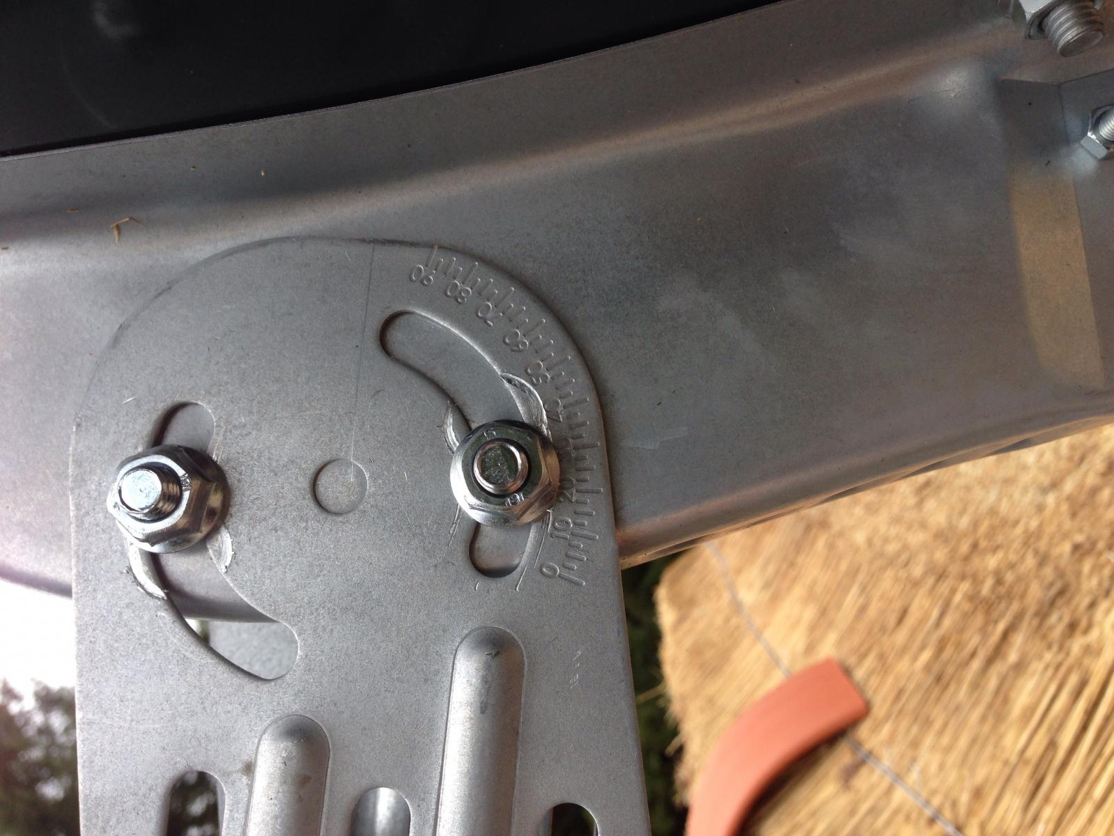

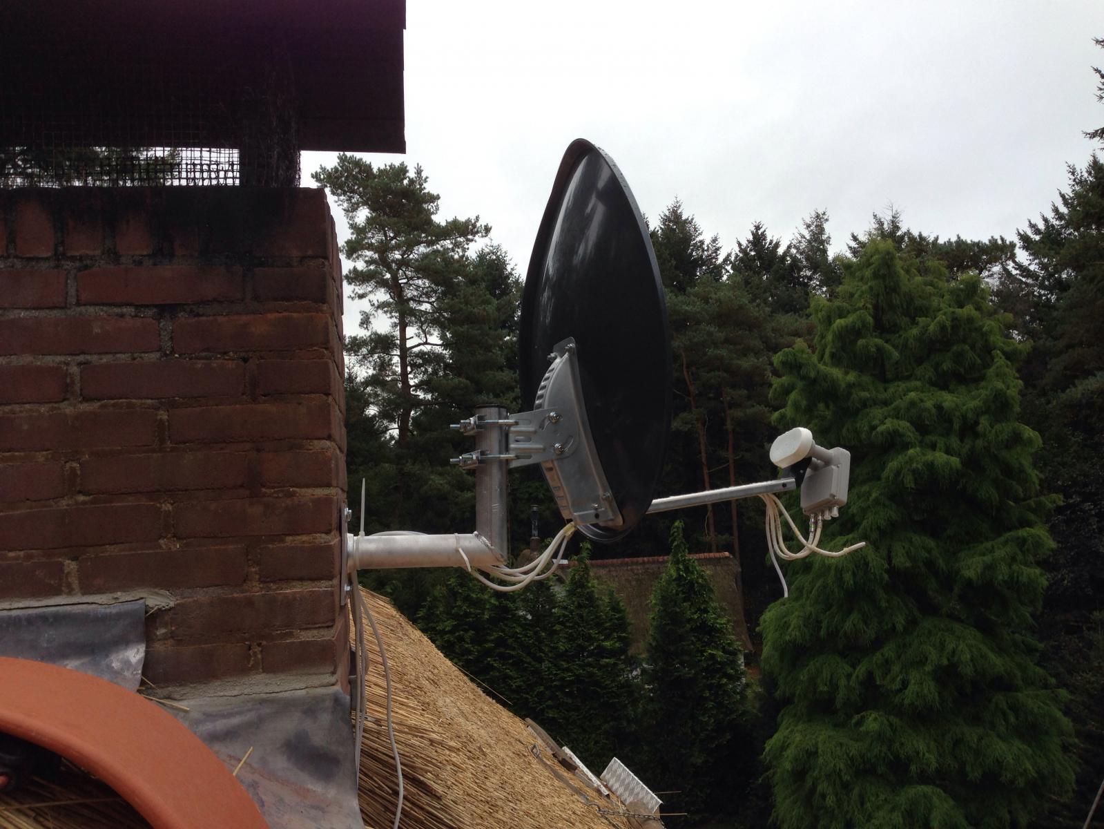

smetje limb.BE Geplaatst: 5 oktober 2014 Geplaatst: 5 oktober 2014 en die bomen kunnen die hinderen,bij foto 3 van jou Dreambox. 2X 900UHD 4x twin lnb 1x bosat 1.50m .Dreambox 7020hd v2 Dreambox 800 Dreambox 8000 Dreambox 800se Dreambox 2X 500HD Sab unix triple Xsarius Galaxy 4K gigablue trio Gigablue HD Quad Plus Zgemma H7 Cabel en Sat Samsung UE65MU7070 4K Ultra HD Smart LED Samsung UE46F6650SSXXN led 1x LG 60"lb 870v

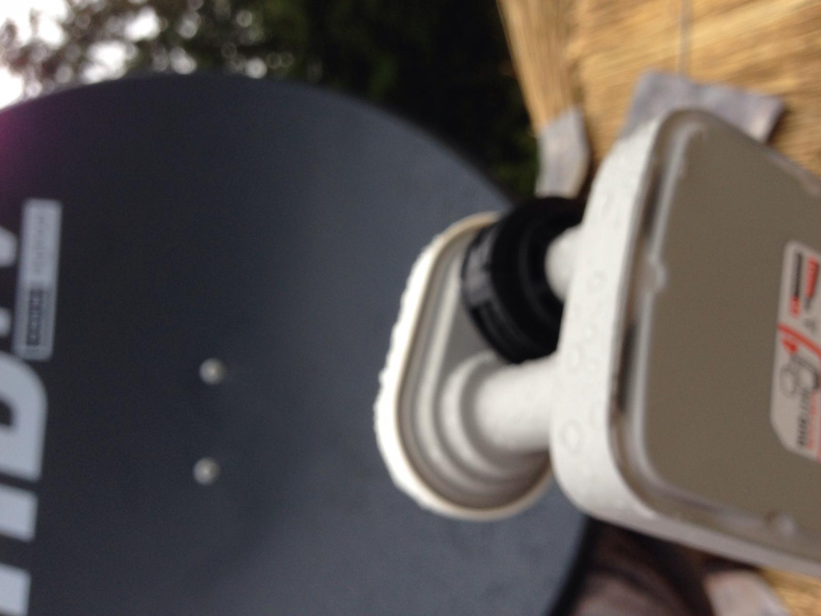

theparasol Geplaatst: 5 oktober 2014 Geplaatst: 5 oktober 2014 Die bomen zijn geen probleem, maar misschien kijk ik scheel maar het lijkt net alsof het schotelblad een flink beuk heeft gehad (foto2) Als dat zo is zou ik een andere schotel opteren want een blad wat een beuk gehad heeft dat werkt niet goed meer. Als je een smartphone hebt kan ik je de app "sattelite director" aanraden. Ik stel daarmee altijd de schotel goed af op de juiste satelliet. Daarna is het een kwestie van de elevatie (foto1) goed te zetten. Als je beeld hebt op een FTA kanaal (bv BVN, TV OOST of om mijn part ZDF) dan begint voor mij het finetunen van elevatie en "links" / "rechts" totdat je maximale ontvangst hebt.
Johan45 Geplaatst: 5 oktober 2014 Geplaatst: 5 oktober 2014 Kromme schotels zijn inderdaad ook funest voor het signaal, net als objecten die in de weg staan. Met Dispointer kan je dit laatste goed bekijken. De schotel kan je vergelijken met de schotel van het filmpje. Dispointer is vrij eenvoudig, even locatie en Astra 23.5 aangeven en naar de plek van je schotel navigeren. Kan gewoon van achter de PC, hoef je niet eerst het dak op. http://www.dishpointer.com/ Vult u rustig aan !!!
Bjanssen Geplaatst: 5 oktober 2014 Auteur Geplaatst: 5 oktober 2014 Die bomen zijn geen probleem, maar misschien kijk ik scheel maar het lijkt net alsof het schotelblad een flink beuk heeft gehad (foto2) Als dat zo is zou ik een andere schotel opteren want een blad wat een beuk gehad heeft dat werkt niet goed meer. Als je een smartphone hebt kan ik je de app "sattelite director" aanraden. Ik stel daarmee altijd de schotel goed af op de juiste satelliet. Daarna is het een kwestie van de elevatie (foto1) goed te zetten. Als je beeld hebt op een FTA kanaal (bv BVN, TV OOST of om mijn part ZDF) dan begint voor mij het finetunen van elevatie en "links" / "rechts" totdat je maximale ontvangst hebt. Ik heb de app satfinder v3 gekocht en geprobeerd te gebruiken. Volgens de app moest ik mijn schotel wel op 50 graden om de satelliet goed te kunnen zien. Resulteerde echter in zwak signaal, terug op 30 graden was er een goed signaal. Ik heb hem helaas van het dak laten glijden en hij heeft dus een "deukje". Zou dat een zeer negatief effect hebben?
Moderator ceesv Geplaatst: 5 oktober 2014 Moderator Geplaatst: 5 oktober 2014 Dat is funest. Je schotel is schroot! Goed gezien Parasol! Gaat niet bestaat niet! 65" 4-K OLED, Vu+ Duo 4K SE BT, Vu+ Solo 4K, Rebox-8500, Rebox-8000, Wavefrontier T-90, Satlook Digital NIT, Megasat HD5 Combo Gebruik je een advertentie blocker? Maak dan een uitzondering voor onze website. Zonder advertentie (inkomsten) kan deze site niet voortbestaan.
