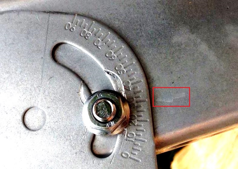

erwin05-verwijderd Geplaatst: 6 oktober 2014 Geplaatst: 6 oktober 2014 (aangepast) Zit de klem met graden wel goed om??? Foto 1 Ik zien nl geen streepje staan op dat andere deel. Een graden boog stel je af op een streepje, ik zie hier helemaal niets. 6 oktober 2014 aangepast door erwin05

Sprietje Geplaatst: 6 oktober 2014 Geplaatst: 6 oktober 2014 Nou erwin, als jij dat pijltje niet bij de 30 graden niet ziet staan, dan zou ik maar eens naar de brillenwinkel gaan.
erwin05-verwijderd Geplaatst: 6 oktober 2014 Geplaatst: 6 oktober 2014 Zelfs jij moest die foto nog uitvergroten. en dan nog is die pijl erg vaag. En nee ik heb geen probleem met mijn ogen. Ik denk dat de meeste die pijl niet voor een pijl aan zien. (foto 1)
Sprietje Geplaatst: 6 oktober 2014 Geplaatst: 6 oktober 2014 Ik heb de foto helemaal niet uitvergroot. Als je op die foto klikt in bericht 18, dan heeft die gewoon deze grootte.
Its_Johan Geplaatst: 7 oktober 2014 Geplaatst: 7 oktober 2014 Misschien zie ik het verkeert, maar als ik naar de eerste foto van #18 kijk, dan is er een mechanisch problem. indien je de linker bout op de pijl 'vast' zet, kun je nog steeds met de rechter bout de graden verstellen.... ET10000 4x DVB-S2, ET4000 client, OSCAM, CanaalDigitaal, TNTSat. Reelbox AVG 3x DVB-S2, 1x DVB-T (staat nauwelijks aan)Visiosat G3+ (28.2E-23.5E-19.2E-13E) 4x ALPS quad 0,2db, PHILIPS 55PUS9109 TV(2x Xsat CDTV410 & Cherokee 9000 NG4 in de kast)
Johan45 Geplaatst: 7 oktober 2014 Geplaatst: 7 oktober 2014 Nee, dat zie je verkeerd, als er één moer goed vast zit valt er niets meer af te stellen. De pijl is overigens goed zichtbaar als je de schotel in je handen hebt. Op de foto lijkt de pijl wat minder goed zichtbaar maar in de praktijk valt het wel mee. TS heeft de schotel keurig op 30 graden gezet conform de handleiding en dat zal toch wel geen toeval zijn. Vult u rustig aan !!!
