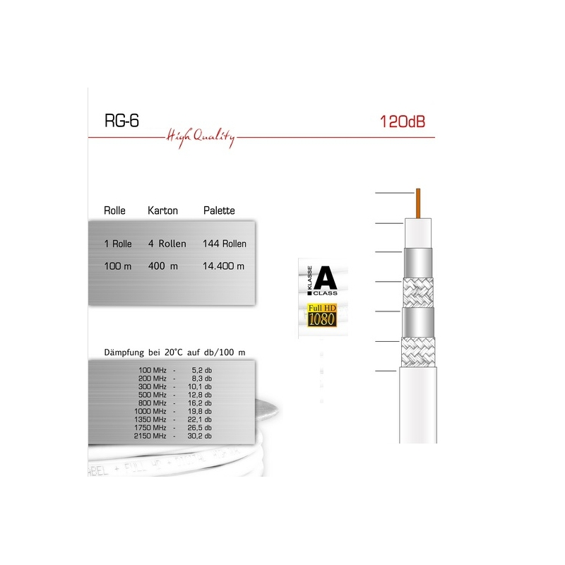

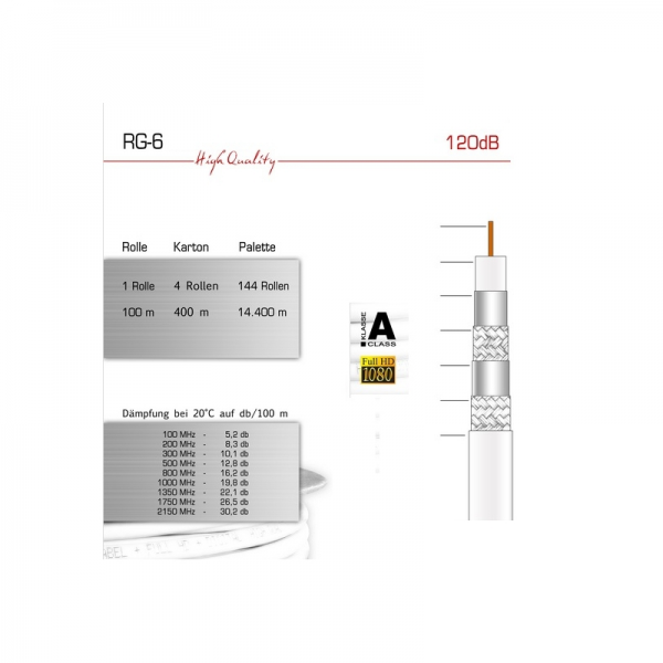

HDLINE RG6 120db 6.8mm dik (2 dubbel afgeschermd alu / koperkern)
demping 800 mhz 16.2 dB
demping 1000 mhz 19.8 dB

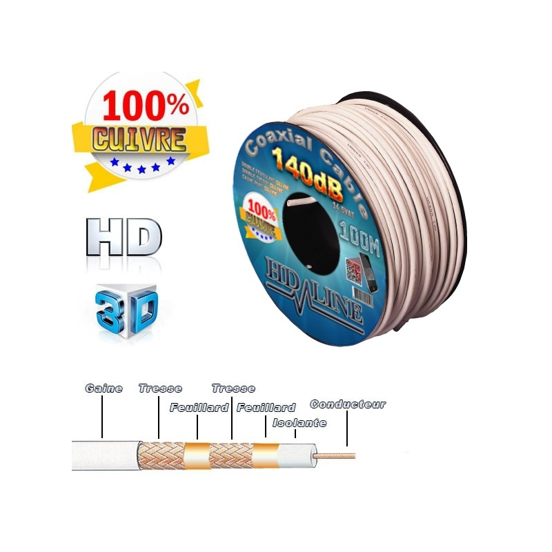

HDLINE 140dB 7.2mm dik (2 dubbel afgeschermd koper / koperkern)
geen verdere specs.
Vraag is nu , wat is nu een goede kabel (gemiddelde lengte 30m) en waartussen liggen die specs dan (bijv. is 140db onzin ? ). maw wanneer is een kabel nu goed en wanneer slecht.. zijn dat per definitie de merkkabels zoals Belden en Hirschmann of zijn de noname's ook goed als de specs er beter uit zien of wordt daar ook met meerdere maten gemeten. Ik weet het : alle waar naar zijn geld. Maar dat geld gaat in sommige gevallen ook voor t grootste gedeelte naar t naampje (monster bijv...)

Als je niet vlak bij een GSM-mast woont, is de Koka 799 een prima kabel. Alleen heb je niets aan de gegevens die je laat zien want bij satellietontvangst gebruik je frequenties tot 2150MHz waarbij de demping veel hoger ligt en ook de afscherming is bij 2150MHz een stuk minder dan bij 1000Mhz.
Als er bij een bepaald merk coaxkabel staat dat die een afscherming heeft van 140dB, dan zegt dat weinig als ze er niet bij schrijven bij welke frequentie.
Een hoop bla, bla met vooral 3D en HD flauwekul wat nergens op slaat.
Heb je zo'n coaxkabel met dubbele vlechtmantel en dubbele folieafscherming als eens proberen te buigen? Probeer die eens op je satellietontvanger aan te sluiten.

Dat 3d en HD is idd kul, maar ze hadden wel de freqqies van de 120db kabel erbij en die is dan (op papier) al beter dan de koka.
Heb nog niet met een dubbele vlechtmantel gewerkt , maar wilde die in eerste instantie voornamelijk gebruiken tussen LNB en Multiswitch en dan heb ik weinig bochtwerk gelukkig..
Vroeg me af of die 140db kabel dan ook bijna 2x zo goed is als die 75db coax 12 kabel (onder andere vanwege de dikkere kern , grotere buiten diameter en dubbele afscherming.
