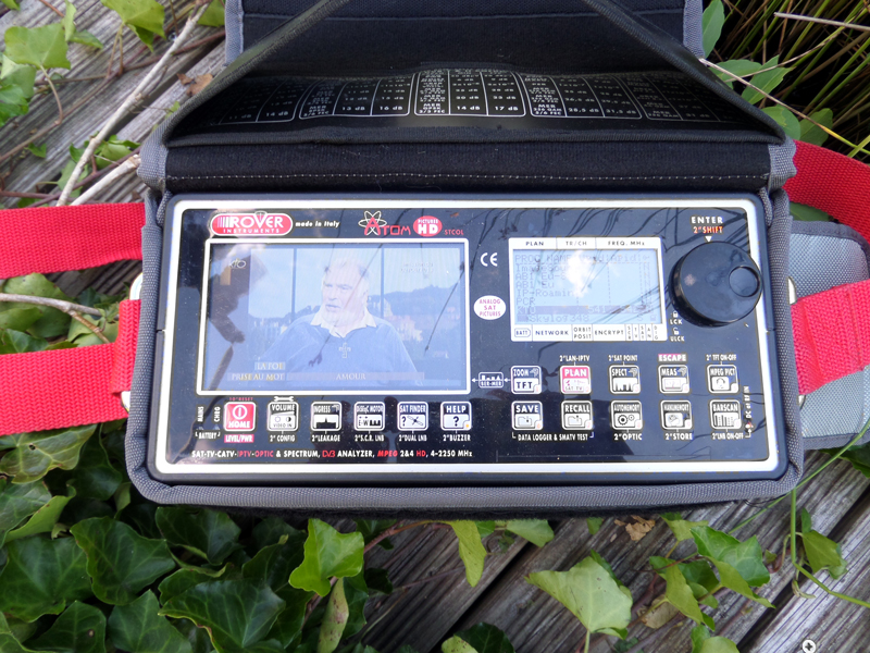

Is uiteraard prima. Zelf gebruik ik altijd de proffesionele  "Rover" satfinder op alle koppen ( zie bijlage ) , zelfs na het gebruik van het prima programma van Cahors.

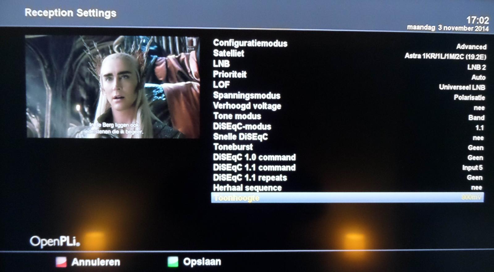

Ik kan nu niet anders meer besluiten dat de instellingen van de Dreambox niet correct zijn om de SAB 17/8 switch aan te sturen.
Staat je tunerconfiguratie van de Dreambox juist ?
Op de big bisat heb ik acht satellieten en die werken met 2 x 4/1 switch ( op switch 1 : 13E,19.2E,23.5E & 28,2E)  op swtich 2 : 7E,1W,5W  &15W) en deze uitgangen gaan naar een diseqc A/B en de uitgang naar de Dreambox.
De LNB posities zijn :
1 : 13°E , 2 : 19,2E , 3 : 23,5E , 4 : 28,2E , 5 : 7,0E , 6 : 1,0W , 7: 5,0W , 8 : 15,0W
Bijhorende inputs zijn :
1 & 3 : Hotbird 13E
2 & 4 : Eutelsat 7A  7E
5 & 7 : Astra 1  19,2E
6 & 8 : Thor/Intelsat   1W
9 & 11 : Astra 3  23,5E
10 & 12 : Eutelsat 8   8W
13 & 15 : Astra 2   28,2E
14 & 16 : Eutelsat 12   12,5W
Ik geef je nog een screenshot bij van de instellingen. Met jouw SAB 17/8 switch zouden die inputs wel even anders kunnen zijn . Proberen kost niets. ;)
