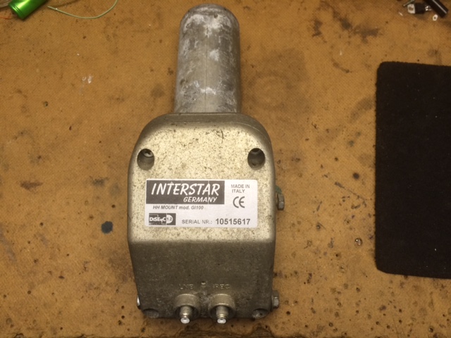

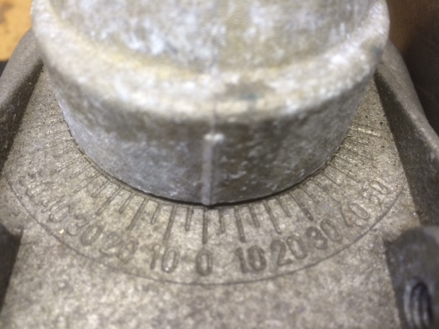

Vanavond eens div. gebruikte motoren bekeken en getest , uiteraard nog zonder schotel , dat komt een volgende keer .
Een Interstar HH Mount mod. GI100 , een Digipower SG2100A en een SuperJack DG-120

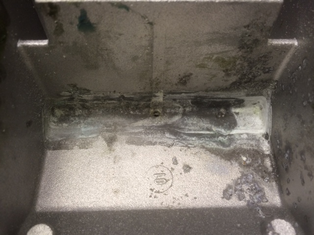

De Interstar (STAB ? ) heb ik defect gekregen , er waren aftekeningen van water in de behuizing hierdoor was het onderste deel van het motor printje zodanig aangetast dat de flatcable niet meer met alle solderingen vastzat . Na reparatie werkte de rotor weer feilloos .
Een aandachtspunt dus , houd die gaatjes aan de onderkant open !
Bij 14  en 18 V  neemt hij in ruststand ± 50 mA op  , bij draaien vanaf het Nulpunt , aanvankelijk 130 mA  maar dan oplopend tot het einde (60º) 200 mA .
Dit oplopen van de stroomopname word veroorzaakt door de in 2 richtingen werkende compensatie-veer op het stevige messing wormwiel welke de motor helpt bij het terugdraaien van de schotel uit de oost en west positie .
Voor terug draaien uit oost en west zal dan met dit systeem minder vermogen gevraagd worden .
Bij geen enkel ander type rotor ben ik dit systeem tegen gekomen .
In het nulpunt doet deze veer niets , bij het geteste exemplaar was daar ook een kleine speling op de tandwielen te voelen .
Helaas is die in tegenstelling tot de SG modellen , niet bij te stellen
Ook kwam deze rotor niet exact op z'n nulpunt na een Go to reference commando .
De nulpunt switch is evenals de eindswitchen een reed contact op een verstelbaar printplaatje dat bedient word door magneten in het wormwiel .
Het nulpunt is daardoor e.v. makkelijk te corrigeren , wat bij sommige SG modellen helemaal niet gaat .

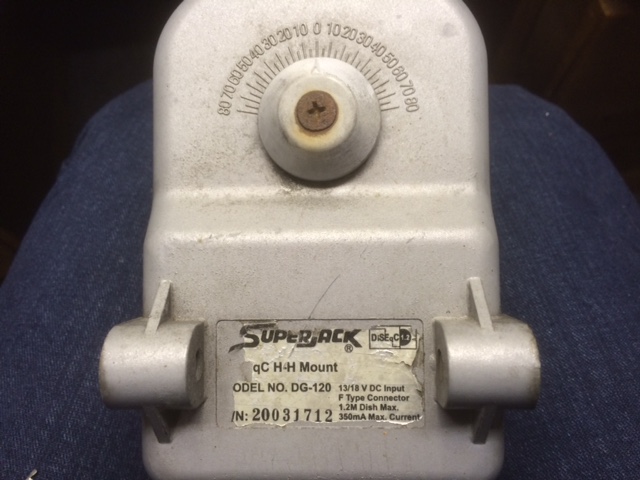

De SuperJack DG-120
Bij 14 V  neemt hij in ruststand ± 26 mA op en bij 18 V 22mA , bij draaien op 14 V neemt hij 104 mA op en bij 18 V 125 mA .
Deze  springt het zuinigste om met de LNB stroom en was bovendien de meest geruisloze .

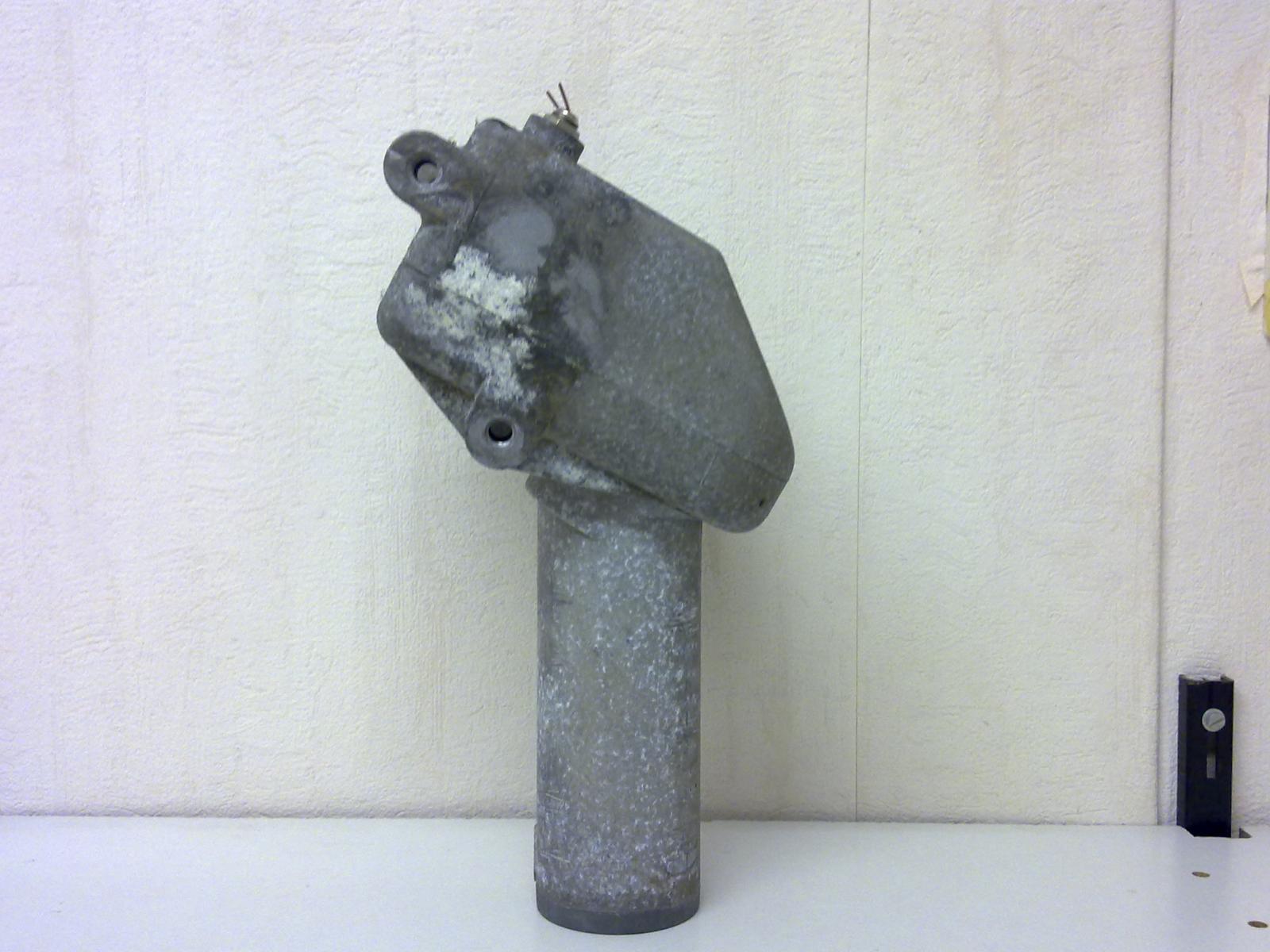

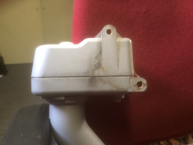

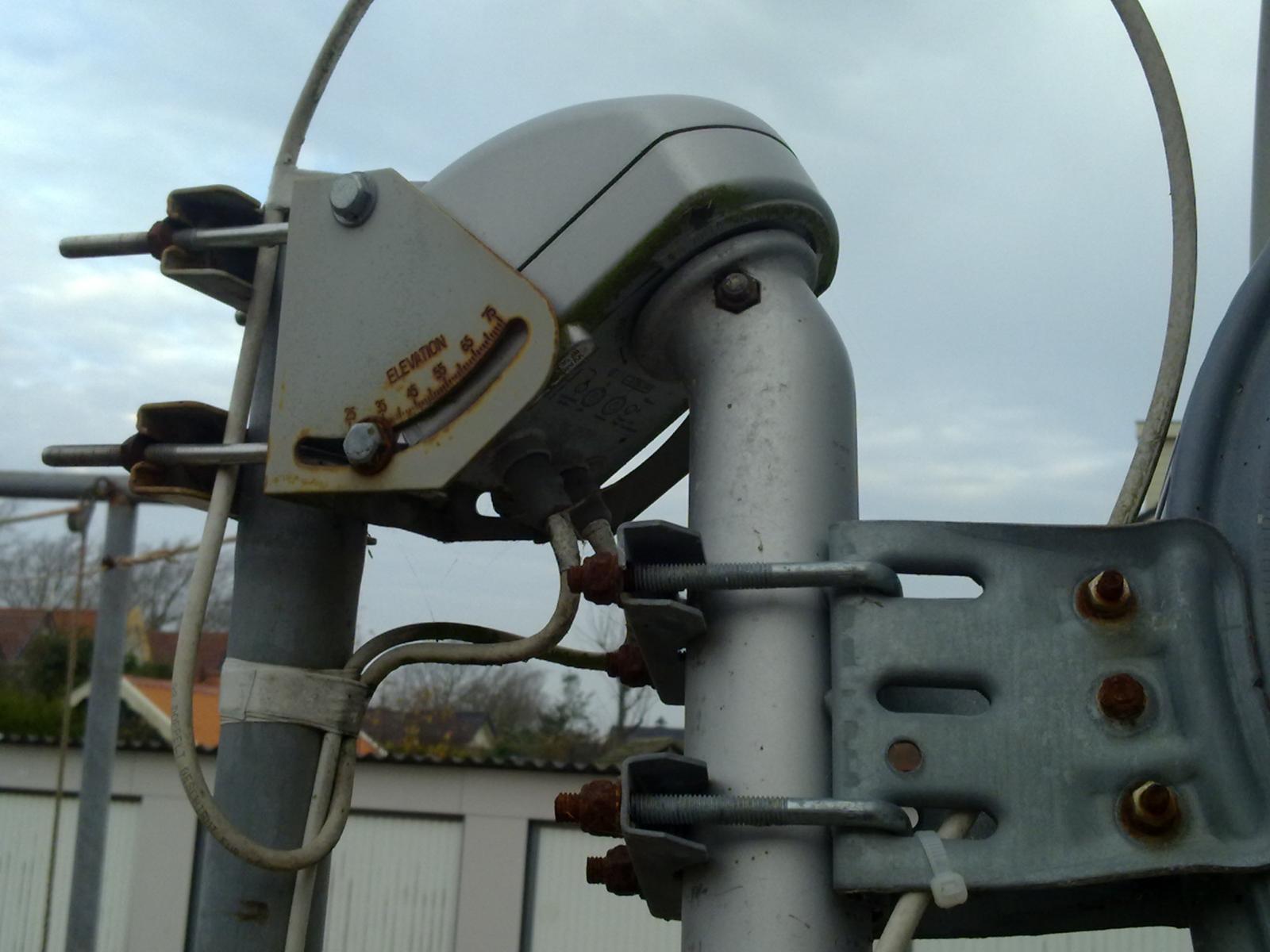

De Stab motor na 2 jaar buiten gehangen te hebben op 100mtr van de Waddenzee af erg aangetast door water en zoutdampen van de zee.post-47576-0-53926100-1417207217_thumb.jpgpost-47576-0-45113900-1417207237_thumb.jpg
De Moteck na ruim 6 jaar op de zelfde plek,  wat roestvorming vooral bij de ingeslagen cijfers maar het huis van de motor ziet er als bijna nieuw uit.
De Stab was 100 euro en heeft na 2 jaar de geest gegeven na ook al is binnen het eerste jaar terug naar de fabriek geweest te zijn.
De Moteck ruim 6jr geleden geplaatst en afgesteld, daarna niets meer aan gedaan en heeft windkracht 11 getrotseerd.
De Stab motor na 2 jaar buiten gehangen te hebben op 100mtr van de Waddenzee af erg aangetast door water en zoutdampen van de zee.attachicon.gif271120141054.jpgattachicon.gif281120141059.jpg
