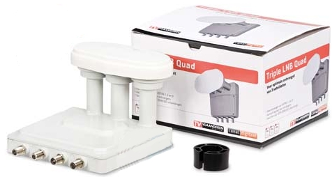

ZarkoRSK Geplaatst: 10 november 2014 Auteur Geplaatst: 10 november 2014 Deze heb ik: Never underestimate the power of stupid people in groups.

a33 Geplaatst: 11 november 2014 Geplaatst: 11 november 2014 Deze heb ik: Ik heb deze LNB: Hé! Heb je meteen al een andere duo-LNB geplaatst? A33 Tip: Als je reageert op een post, geef dan altijd een citaat van de (gehele) post waar je op reageert. Sommige leden kunnen namelijk hun oorspronkelijke posts achteraf nog wijzigen, en wel veel langer dan de sinds jaar en dag in de huisregels (voor alle leden) vermelde periode van 30 minuten. Dat dat inbreuk doet aan de continuïteit van de foruminhoud, en een ongelijk speelveld creëert, wordt kennelijk (helaas) niet belangrijk geacht.
