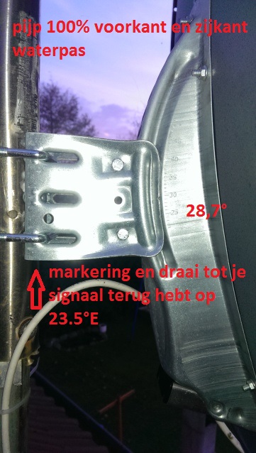

ZarkoRSK Geplaatst: 12 november 2014 Auteur Geplaatst: 12 november 2014 Aantal foto's van de opstelling: Never underestimate the power of stupid people in groups.
smetje limb.BE Geplaatst: 12 november 2014 Geplaatst: 12 november 2014 het is inderdaad een triax van 78cm dus nu heb je de keuze een andere duo of trippel lnb voor deze schotel of een andere schotel van 88cm en dan kan je deze duo lnb blijven gebruiken Db. 900UHD 2X. 4x twin lnb 1x bosat 1.50m .Dreambox 7020hd v2 . Dreambox 800 Db 8000 1x. Db 800se Db 2X 500HD Sab unix triple 2x. Xsarius Galaxy 4K. Gigablue trio. Gigablue Quad Plus. Zgemma H7 Cabel en Sat Samsung UE65MU7070 4K Ultra HD Smart LED Samsung UE46F6650SSXXN led 1x LG 60"lb 870v
ZarkoRSK Geplaatst: 12 november 2014 Auteur Geplaatst: 12 november 2014 Dat is het idd Oke, stel ik schaf een 88cm aan. Hoe kan het dan zo zijn dat ik gisteren avond weer 15min. beeld had en het signaal was 15dB? Dat is toch raar? Never underestimate the power of stupid people in groups.
smetje limb.BE Geplaatst: 12 november 2014 Geplaatst: 12 november 2014 draai anders eens je schotel ongeveer een 1CM links of rechts en kijk wat er gebeurt normaal moet je toch volledig signaal hebben op 23.5E ook op de verticale zenders dus stel die daar eens verder op af en maar met een stift een markeren gelijk je schotel nu staat Db. 900UHD 2X. 4x twin lnb 1x bosat 1.50m .Dreambox 7020hd v2 . Dreambox 800 Db 8000 1x. Db 800se Db 2X 500HD Sab unix triple 2x. Xsarius Galaxy 4K. Gigablue trio. Gigablue Quad Plus. Zgemma H7 Cabel en Sat Samsung UE65MU7070 4K Ultra HD Smart LED Samsung UE46F6650SSXXN led 1x LG 60"lb 870v
smetje limb.BE Geplaatst: 12 november 2014 Geplaatst: 12 november 2014 doe dit eens en zet er een kleine tv met je ontvanger bij voor af te stellen Db. 900UHD 2X. 4x twin lnb 1x bosat 1.50m .Dreambox 7020hd v2 . Dreambox 800 Db 8000 1x. Db 800se Db 2X 500HD Sab unix triple 2x. Xsarius Galaxy 4K. Gigablue trio. Gigablue Quad Plus. Zgemma H7 Cabel en Sat Samsung UE65MU7070 4K Ultra HD Smart LED Samsung UE46F6650SSXXN led 1x LG 60"lb 870v
trust Geplaatst: 12 november 2014 Geplaatst: 12 november 2014 Heb je geen enkele lnb om op 23.5 te richten ?, ik zou het daarmee proberen om e.v, diseqc problemen uit te sluiten . Het verschil tussen theorie en praktijk is mijn uitdaging . Octagon SF8008 4K Edision Primo IP S2 Dr.HD F16 1.8 m ChannelMaster Offset in tuin 53º E - 45º W Jaeger SMR 1224 Usals met 5 Lnb wisselaar 2x Ka - Ku - C band Lin / Circ 1.2 m Echostar Offset aan schuur 53º E 34.5 W Twoteck Twinrotor met 3 Lnb wisselaar Ku - Ku low - Ka
ZarkoRSK Geplaatst: 12 november 2014 Auteur Geplaatst: 12 november 2014 Dat ga ik morgen idd even doen. De enige mogelijkheid om uit te sluiten of het de LNB is of niet.. Never underestimate the power of stupid people in groups.
ZarkoRSK Geplaatst: 15 november 2014 Auteur Geplaatst: 15 november 2014 (aangepast) Nou, vandaag eindelijk een single LNB geplaatst en gelijk (na uitschakelen DiSEqC) 95% signaal op transponder 11856 Moest alleen de LNB een beetje kantelen, verder niks. Alle andere transponders en zenders werken ook perfect. Het ligt blijkbaar dus echt aan de duolnb. Bedankt voor jullie support en meedenken! 15 november 2014 aangepast door ZarkoRSK Never underestimate the power of stupid people in groups.
