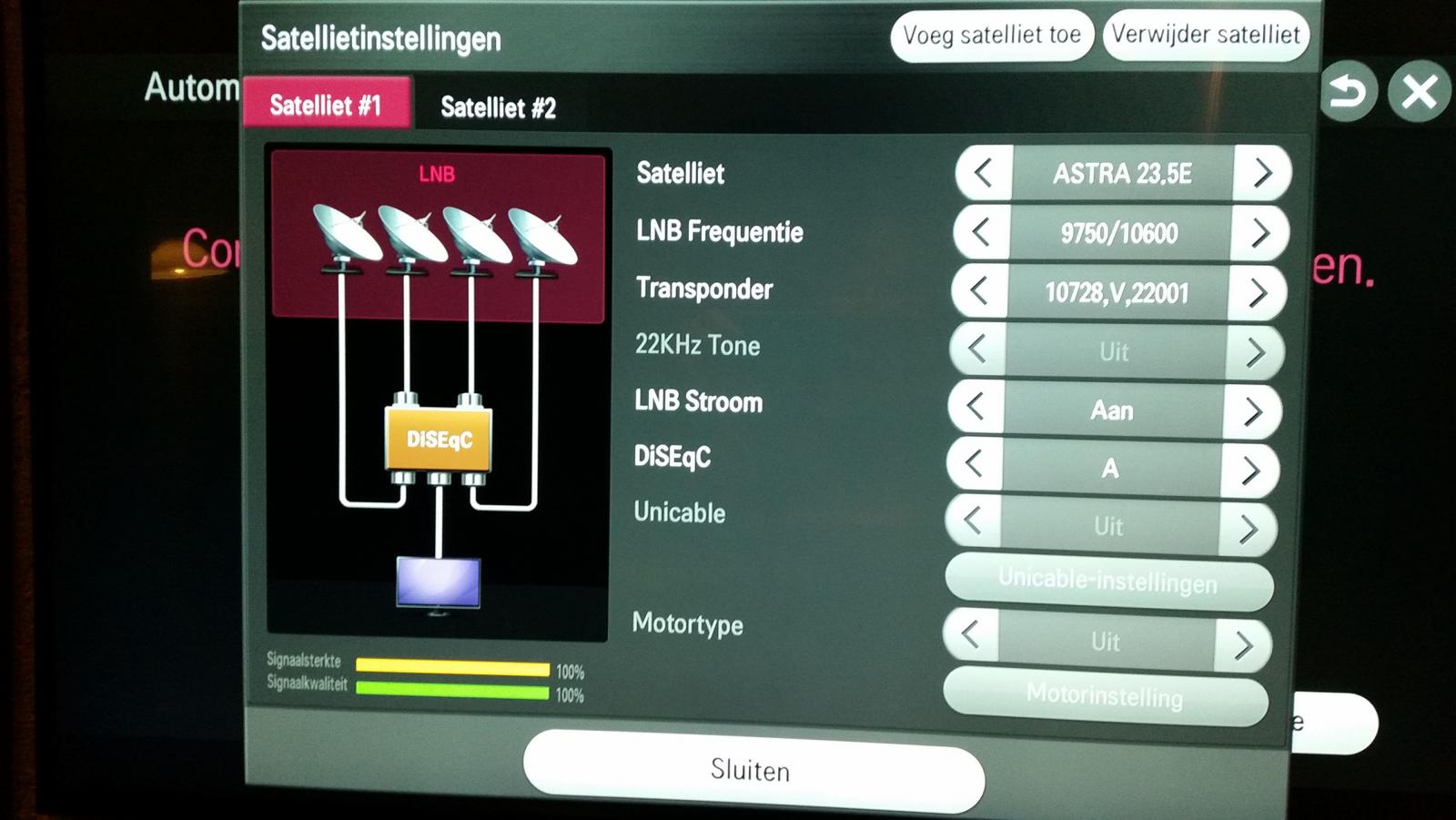

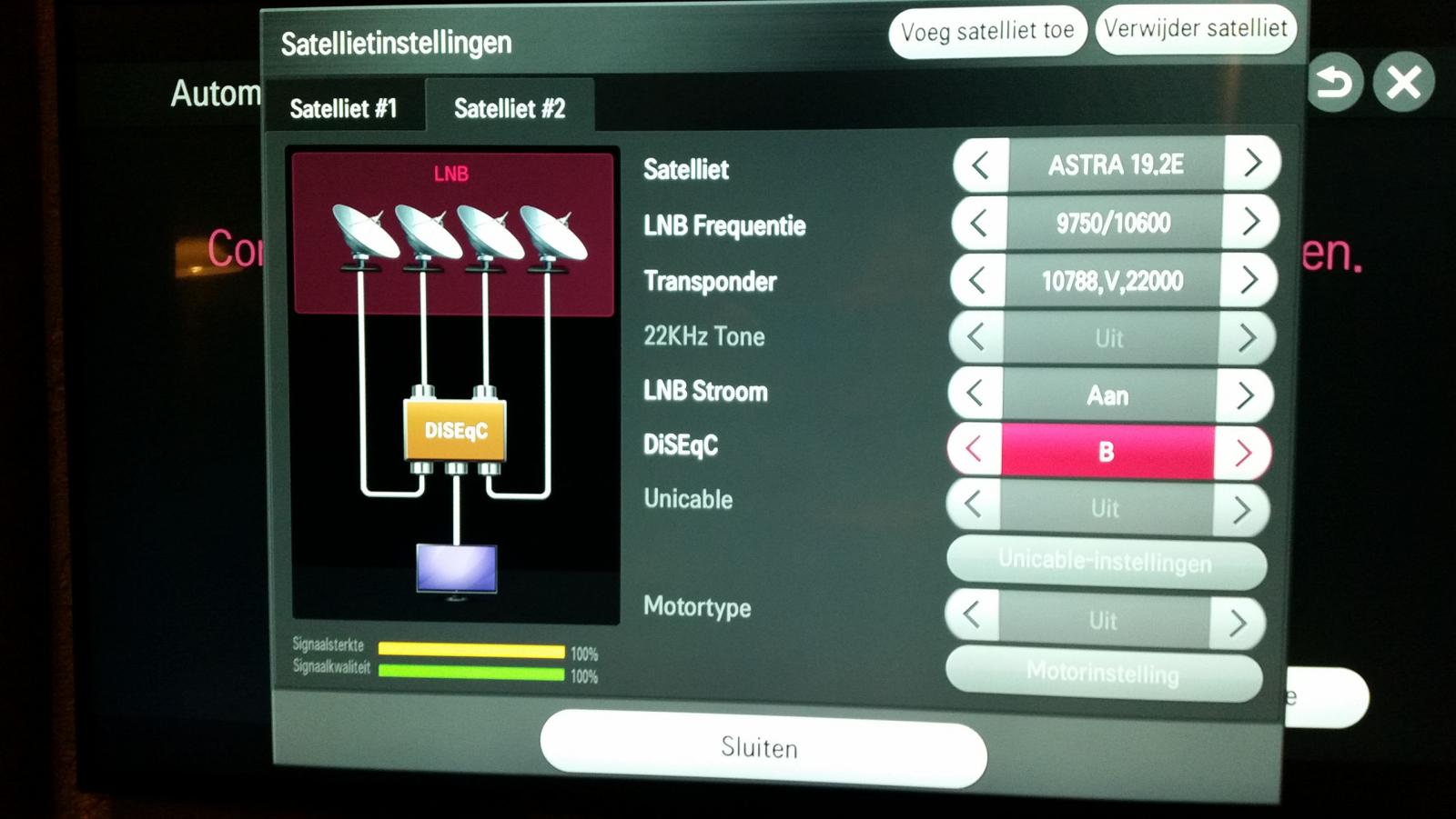

Dan heb je de 19.2 oost gescand, dat zijn de Duitse betaalkanalen van Sky die je te pakken hebt. Er lijkt me toch dat de televisie niet goed schakelt van satelliet. Misschien dat je een foto van kan maken van de DiSEqC-instellingen op de LG TV? Als je op de Astra3 scant maar Astra1-kanalen krijgt lijkt mij dat er daar iets fout gaat.

Dat klopt dus helemaal niet.
Het tweede beeld geeft aan dat satelliet 1 de Astra 23,5 is en dat moet natuurlijk 19,2 zijn.
Ook zit op de Astra 23,5 transponder 10728V niet. Die zit wel op de Astra 19,2. De Astra 23,5 staat dus helemaal niet ingesteld.
Correct, ik had niet op de tabbladen gelet. Mijn fout.
Satelliet #1 - 19.2E DiSEqC A
Satelliet #2 - 23.5E DiSEqC B
Dit zou de juiste instelling moeten zijn.
