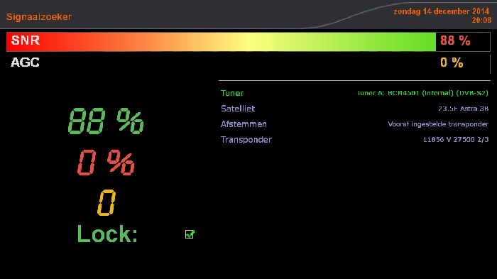

hoeveel signaal heb je op die storende zenders van tvv

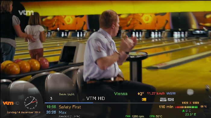

zet eens wat foto's erop

Ik heb 80 procent signaal op tvv zenders als ik mij niet vergis. Ik zal straks een paar fotos trekken.

Bij tvv ontvangst problemen is in een zeer groot aantal gevallen de ontvangst onvoldoende, door de hoge frequentie van de transponder en de gekozen transponder parameters is bij een slechte antenne kabel, vocht of een uitrichtingsprobleem tvv de eerste transponder die problemen geeft.
In dit geval heeft ts aangegeven dit gecontroleerd te hebben, blijft de softcam over.
