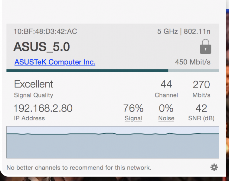

ik heb net een test gedaan.
Een stream (één HD) gaat bedraad van de VU solo2 via een switch naar de ASUS RT-N66U.
Via de ASUS gaat het draadloos naar de laptop.
De stream wordt hier probleemloos afgespeeld.

Nadat ik de John9527 versie op mijn Asus router had geïnstalleerd en de SOLO2 via een Cat5e UTP kabel op één van de 4 LAN poorten had aangesloten heb ik een RTL7 HD stream opgestart.
WiFi ws daarbij buiten bedrijf gesteld.
Deze liep een behoorlijke tijd goed, circa 30 á 45 minuten, dus beter als voordien maar na die tijd traden toch weer kleine haperingen op.
Zoals hiervoor ook al geschreven, lang niet meer zo intensief maar nog wel duidelijk aanwezig.
Nu draait een stream zonder de router ertussen, dus SOLO2 direct op de MacBook aangesloten.
Ik vraag me overigens af hoe groot de kans is dat het met een andere router, b.v. de Apple Airport Extreme, wel goed zou gaan.
Op zich heb ik deze router toch al op het oog omdat ik dan de veel snellere (AC) verbinding binnenshuis kan toepassen, dus waarschijnlijk ook beter streamen via WLAN.
