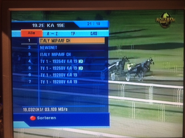

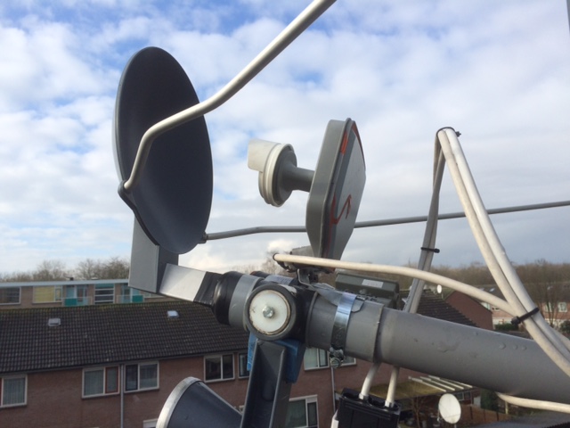

Afgelopen weekend deze LNB op mijn lnb wisselaar gezet met de linker lnb in focus ( 22 kHz aan ) en met aktieve BBC op 19.2 gericht een blindscan gedaan .
Hierbij werden 2 feeds ( UNIRE en NEWSNET ) gevonden en een rits zenders die tot het KU ORF pakket bleken te horen , dit door de altijd aktieve KU lnb .

Edit : bij scan op 42º oost zie ik TRT TURK en TELE SAHEL in de lijst verschijnen , scan loopt nog .
Edit : beeld op beide kanalen met 15.3 dB op Dr.HD F16

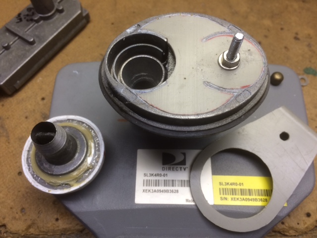

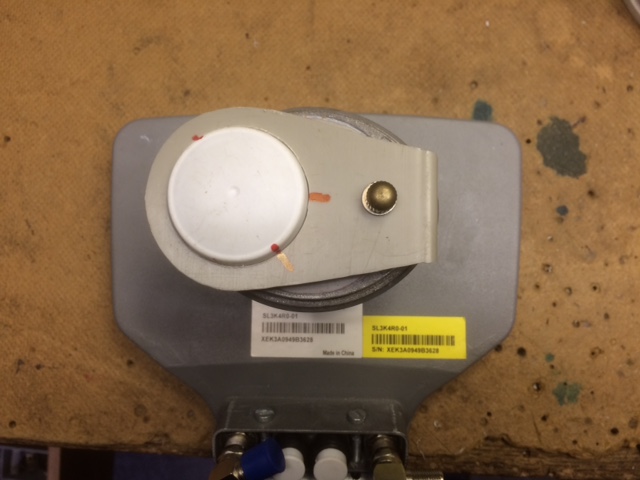

Aangezien de feed-rillen van KA poorten kleiner waren dan die van mijn eerder gekochte Triax KTK001 Soarsat lnb , en deze na een aanpassing toch niet geschikt was , daar de feedhoorn van afgezaagd en passend gedraaid voor de linker KA poort . Dit gaf al 1.5 dB signaal winst .
Achterin de KA poorten zit een septum , een ingegoten polariser voor de circulaire ontvangst , bij die KTK001 had ik die al verwijderd om Lineair te ontvangen .

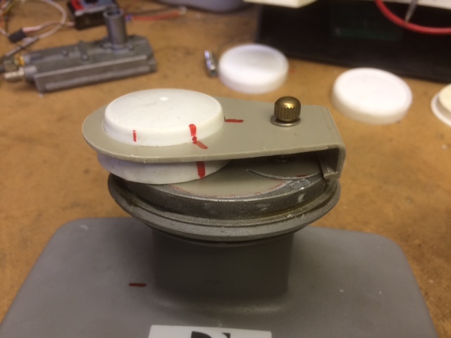

Ik was van plan om dat bij de SL3K ook te doen totdat ik vernam dat met een 2e polariser , lineaire ontvangst mogelijk was met een circ. lnb .
Daarom op advies van een Duitse satter , een 2.5 mm stukje hardschuim van 12 x 20 mm in de Triax hoorn gestoken , ook wel Dielectrum plaat genaamd, de overige poorten van de SL3K met een pvc plaatje dicht gemaakt en een eveneens pvc klemplaat voor de feedhoorn gemaakt .
Hierdoor kon ik met de hand de feedhoorn verdraaien om de DE plaat in de meest optimale stand te zetten .
Het (beloofde) resultaat viel tegen , iets meer dan 0.5 dB winst , daarom een stukje van een creditcard van dezelfde afmeting geknipt .
Deze DE plaat was een enorme verbetering , signaal kwaliteit van 18.766 H ging van 11.8 dB  naar 15.1 dB.
Hierdoor ben ik wel het circ. signaal op Turksat kwijt , maar een scan op 19.2 leverde wel 4 extra feedkanalen op .
De daarbij getoonde frequenties kloppen niet i.v.m. verkeerde LOF instelling en de inverse zoek richting van de DrHD  F16

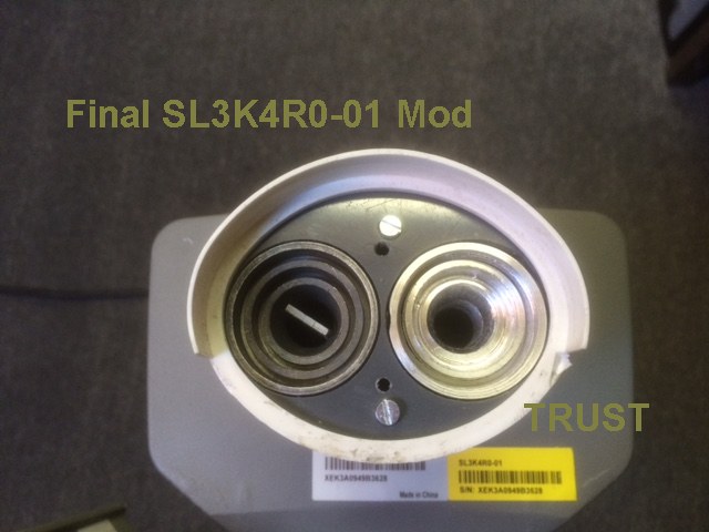

Dus is het volgende klusje is het op de draaibank kopiëren van de Triax feedhoorn en deze in de ander KA poort plaatsen .( en een 4e stop positie op de lnb wisselaar)

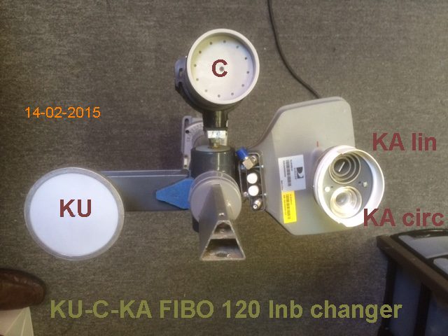

Beide poorten nu voorzien van feedhoorns , netjes afgeschermd met transparante folie .
Er loopt momenteel door mij een aanvraag voor het laten maken van ca. 20 van deze feedhoorns voor satters in GB -D- en Fr.
Indien hier ook liefhebbers , even PM sturen .
Ook de lnb wisselaar is aangepast .
Helaas alleen de freq. banden van Turksat 42º oost en Astra 19.2º oost zijn hiermee te ontvangen .
Met de Inverto IDLW-SINLRA20-D2045-OPP ( 21.4-- 22.0 ghz) zou met een aanpassing ook Eutelsat 7º  en 16º te ontvangen moeten zijn .
Helaas is die KA single lnb nergens te koop .
