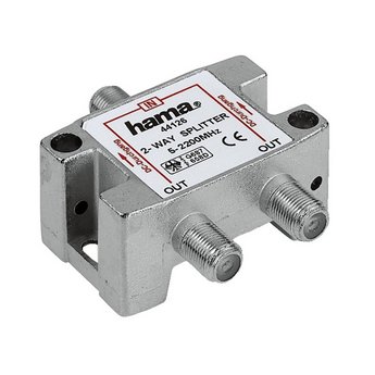

Hallo forum ik heb een vraag.ik heb het forum goed doorgelezen maar wou het nu eens zeker weten van de expers. wat ik graag wil doen is dit.ik heb mij een tv op de slaapkamer geplaats, nu wou ik graag het signaal van de schotel ook daar hebben. ik heb de kabel al naar de woonkamer, dat is ok. als ikm nu nog een apparte kabel moet trekken naar de slaapkamer heb ik 30 meter kabel nodig.  als ik nu ??? als dat functioneert??? een splitter in de woonkamer op de meur maak en de kabel dus splits dan spaar ik een hoop werk en veel meters kabel. ik heb in de woonkamer een extrend 6500 staan en in de slaapkamer de ontvanger van canaal digitaal. als ik in de slaapkamer tv ga kijken is in de woonkamer dus niets meer aan, ook zet ik de spaning van de alle aperatuur uit, dus is niets meer waar spaning op zit.  sorry is een gewoonte, heb ik a;tyd al zo gedaan.  mijn vraag is dus is het mogelijk wat ik zou willen doen.     bij voorbaat mijn dank.

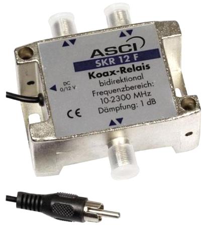

Neem dan een sat-priority switch die als een keuzeschakelaar werkt.
http://www.johansson.be/en/products/CAT/DIS/DOTH/9337.html

Als je de ontvangers inderdaad toch nooit gelijktijdig aan hebt, dan kun je een splitter gebruiken. Let wel op dat die een DC-pass heeft zoals in de bijlage is aangegeven. Bedenk wel dat een goede splitter al 5,5dB verlies geeft, zie: http://www.triax.com/FindProduct/ProductDetails.aspx?product={EF0D17E7-B6BB-4956-85C6-1BA3D6AC5747}#pdf
En zoals je ziet kan de voedingsspanning niet terug naar de andere ontvanger waardoor beschadiging uitgesloten is.
Sprietje, waar lijdt jij dat uit af?
Uit de PDF haal ik het volgende:
Power pass
    DC all outputs
DC throughpass
    Out/In max. 500 mA
Zit er misschien een sperdiode in de dc verbinding?
  • Moderator
Dat verklaart de werking.

Maar de sat-splitters en sat-priority-switches zijn wel precies voor het doel gemaakt dat jij beschrijft, dus echt bang hoef je niet te zijn. De priority switch heeft mijn voorkeur; die biedt net wat meer functionaliteit dan de splitter in een situatie als de jouwe. Op een ander forum las ik van iemand, die er zelfs 3 achter elkaar had (voor 4 ontvangers), en dat ging zonder problemen. Als je schotel groot genoeg is en je daarmee dus genoeg 'reserve' hebt, dan is een beetje signaal-verlies niet erg, en doet zo'n switch het prima.

zoals ceesv schreef: de ontvangers van tvv en cd staan nooit uit tenzij je er speciale dingen mee doet zoals de spanning er af halen. Bovenstaande oplossingen gaan dus alleen werken als de cd decoder spanningsloos gezet wordt als hij niet gebruikt wordt. Bij vergetelheid krijg je problemen, misschien moet je proberen een splitter om te bouwen met een gewoon schakelaartje zodat er nooit meer dan 1 decoder aan de LNB hangt.

Smart-Switch Digital Vorrang-Schalter
is een betere oplossing, 9,2 €; is een voorrangsschakelaar waarbij 1 ingang master is- woonruimte. De Cd ontvanger die altijd spanning voert moet dan op de slave. Sluit aan bij wat A33 schreef
