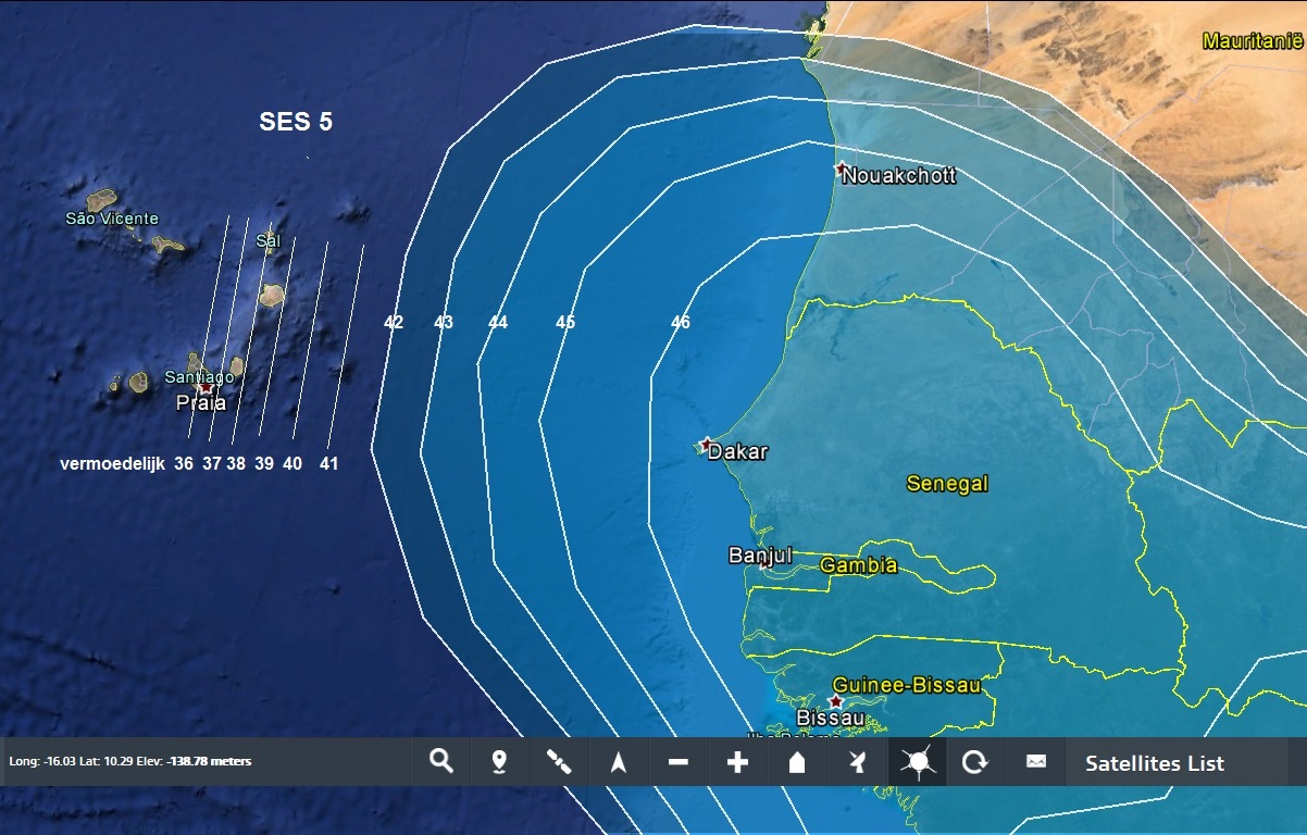

Als ik op de BVN site kijk zie ik dat de Afrika beam van de SES 5 net niet tot Kaapverdië komt.
Maar men gaat uit van minimaal 42dBW (schotel ongeveer 120cm).
Als ik extrapoleer zou een 1.80 meter schotel ruim voldoende moeten zijn om BVN op Kaapverdië te kunnen ontvangen.

Beste sat87
Je bent veel te optimistisch.
Bekijk de footprint van SES5.
De buitenste lijn die wordt aangegeven is inderdaad 42dBw maar je moet je bedenken dat de afstand tussen de lijnen naar 41, 40, 39, 38, 37 en 36dBw steeds dichter op elkaar komen te liggen. Je hebt dan ook een schotel van 240cm nodig. Misschien dat het met een 2 meter-schotel net gaat lukken onder ideale condities.
Klik de footprint even aan.

Ik keek bij Flysat en zag uitgaande van de 0.6-0.7 daar met een goede lnb nog winst te halen is.
Het plaatje op de site van BVN is een stuk minder duidelijk dan jouw plaatje van de footprint.
