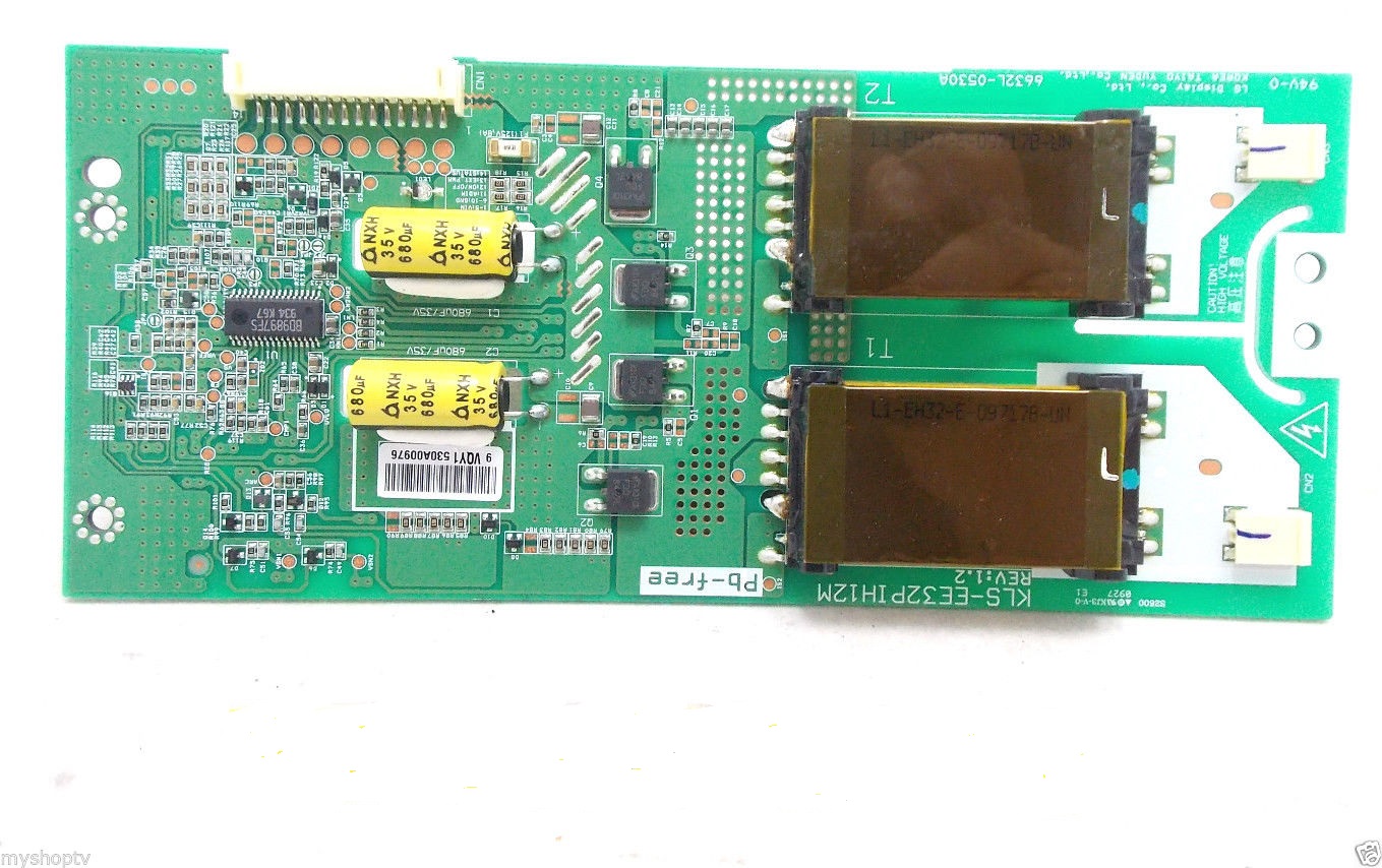

Een nieuwe inverterboard geplaatst maar nog steeds het zelfde probleem
het lijkt toch wat anders te zijn ,heb je nog een idee Steve

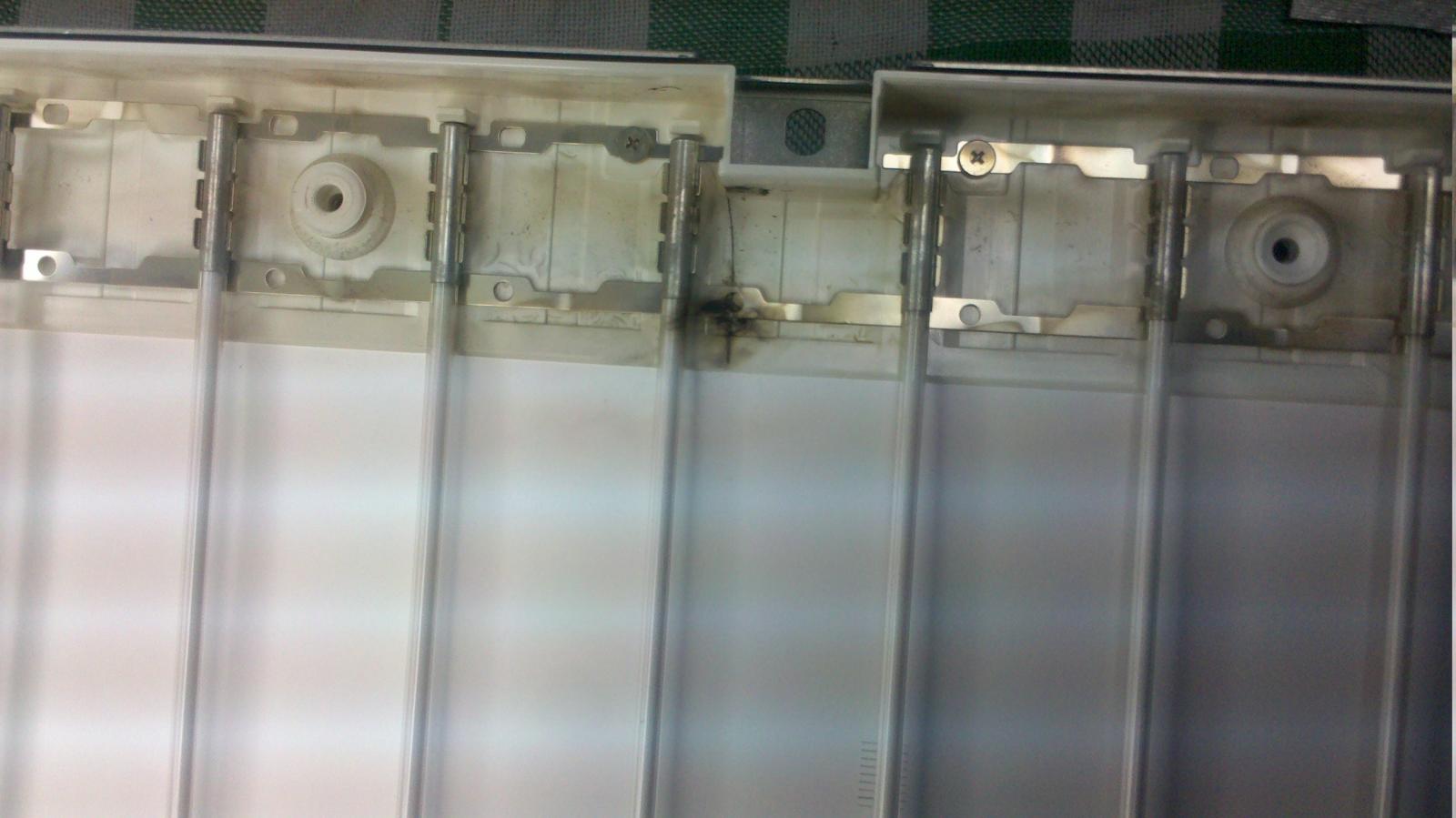

Hallo, mijn Panasonic TX-l32C10P heeft het vorige ook begeven. Bij mij is het nog ietsje slechter : na inschakelen helemaal geen beeld meer. Je ziet dat het beeld wel wil komen, maar blijft toch zwart. Ledje gaat daarna continue knipperen. Weet iemand inmiddels de oorzaak? Alvast bedankt!

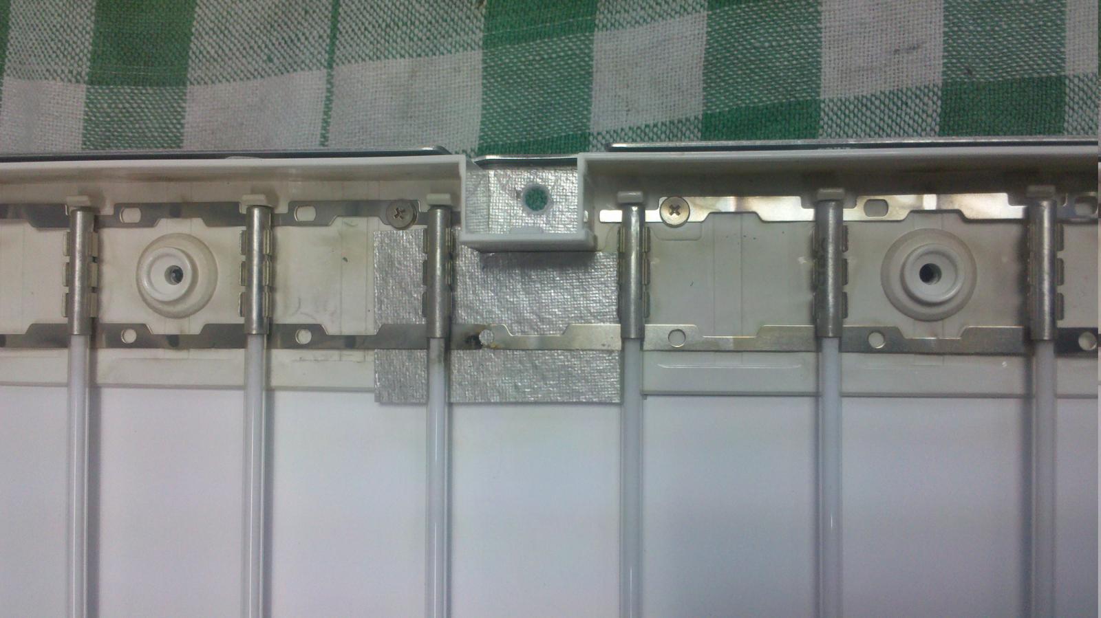

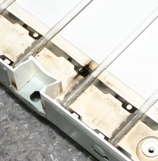

De verbindingen van de ccfl lampen zijn ingebrand.(schoonmaken en isoleren is de oplossing.)
foto 1 is de oorzaak
foto 2 de oplossing
aangepast door Steve
Dit is inderdat het brobleem , ik heb er een siliconen matje tussen gelegd ,en hij werkt weer

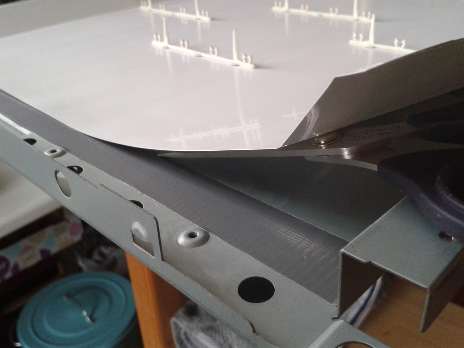

Dag heren, bedankt voor de snelle reactie. Gisteravond TV uit elkaar gehaald en idd precies zoals op de foto van Steve. Morgen ga ik verder met repareren. Ik hou jullie op de hoogte.

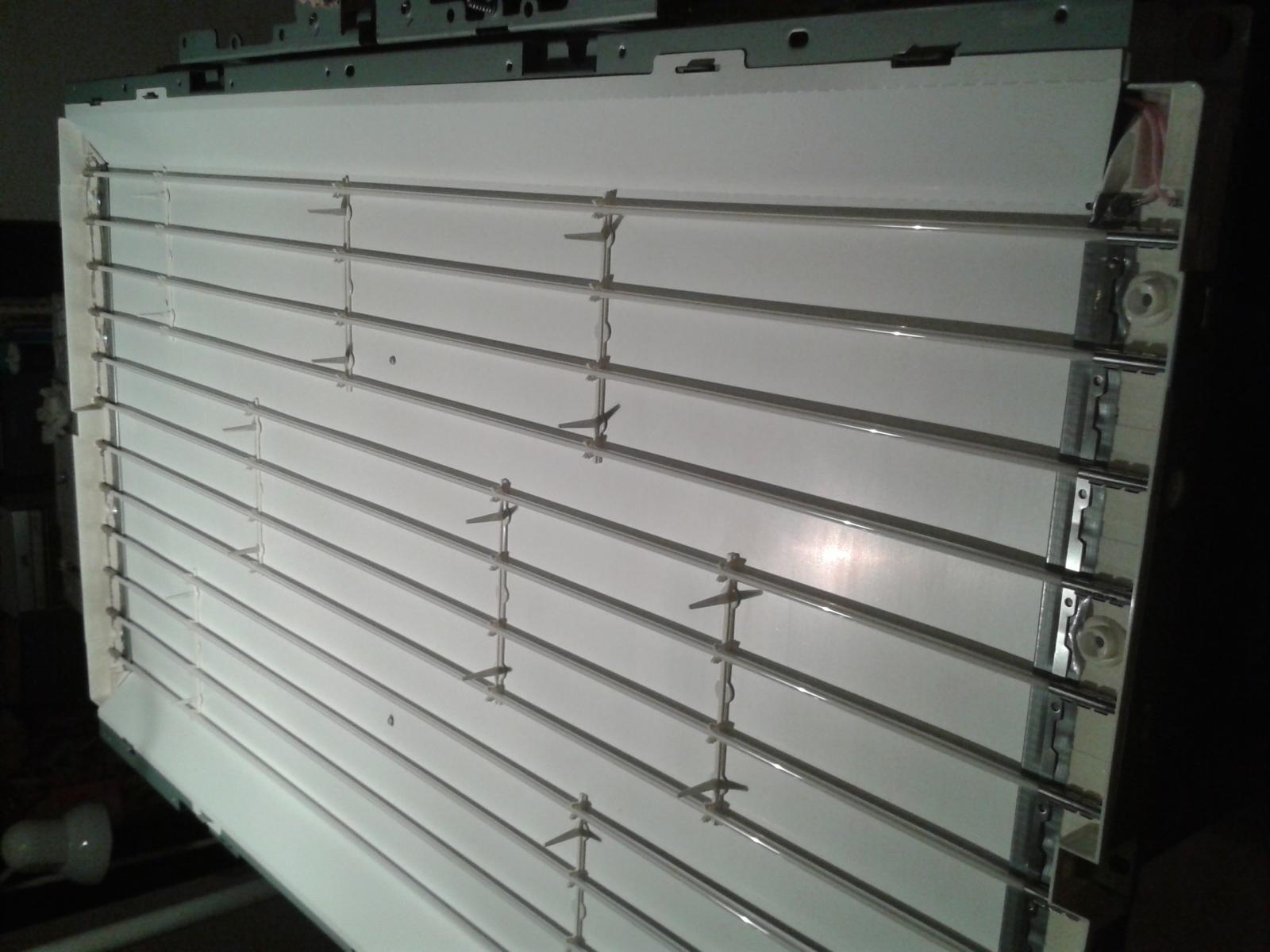

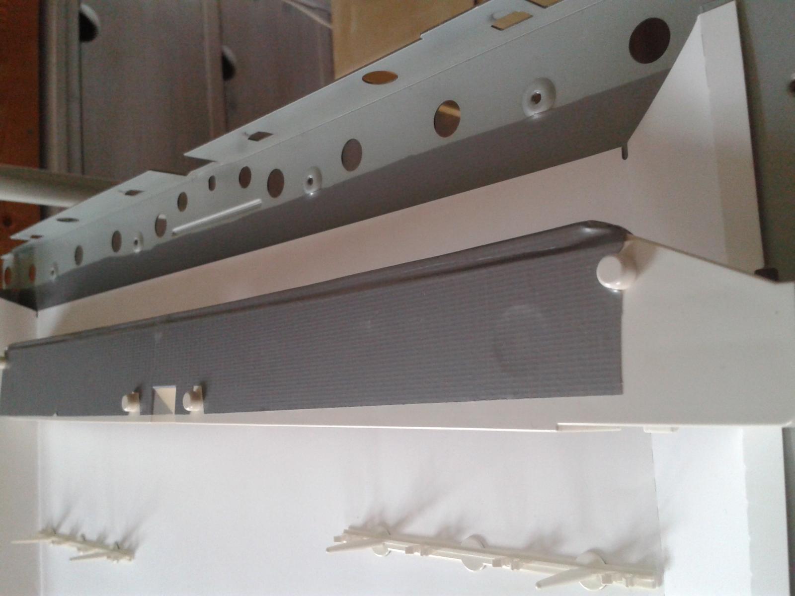

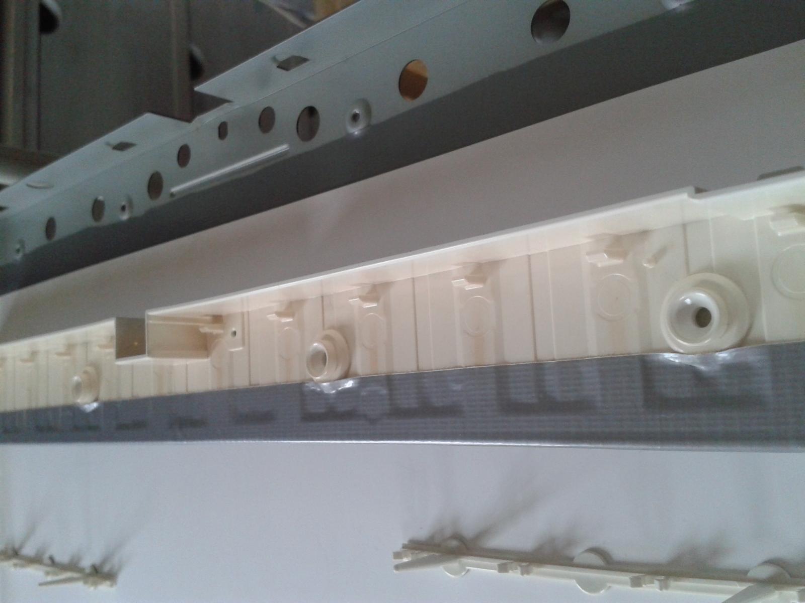

Geweldig!!! Mijn TV-tje doet het weer! Ik heb voor de zekerheid maar alle ccfl-lampen eruit gehaald en toen ook het plastic met de "klemmenstrook". Het bleek dat de vonk ook de onderliggende stalen plaat flink zwartgeblakerd had. Het geheel goed schoongemaakt met ontvetter en wasbenzine. De onderliggende staalplaat afgeplakt met ducttape. Dit ook gebruikt onder de klemmenstrook en toen alles weer netjes in elkaar gezet. En nu weer prachtig beeld !!!

Hartelijk dank voor deze redding! Mijn TX-L32C10P doet het weer. Ik had wel even moeite met het disassembleren van de diverse frames rond het display, maar toen ik bij de CCFL buizen kwam zag ik meteen een zwarte plek bij een van de buizen. Het plastic eronder was ook gebarsten. Ik heb een drievoudige laag zelfklevende folie gebruikt en tot nu toe hoor ik geen overslag...

Niet lachen - ik heb gewoon decoratiefolie gebruikt; een laagje in het lampenbakje geplakt en daarover een dubbelgevouwen stukje met de beschermfolie nog erop. Toen de rail weer vastgeschroeft en in elkaar gezet en gisteren de hele avond laten draaien - helemaal stabiel.
