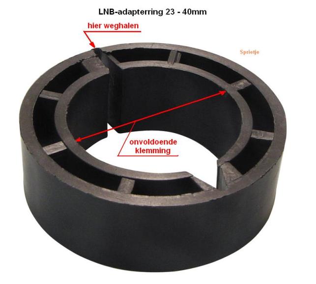

De adapter-ringen welke Triax levert zijn de beste, gebruik ze ook met Inverto schotels - De lnb zelve eerst voorzien van 1 of 2 omwikkelingen isolatie tape raad ik aan - Vind het een schande wat betreft die adapter-ring dewelke bij de Triple lnb meegeleverd wordt, idem bij de Duo lnb.

Een verloopring geeft nooit zo'n beste klemming op de stalen hals van 23mm. Daarom doe ik altijd wat 10 seconden lijm tussen de hals van de lnb en de verloopring. Tussen de verloopring en de lnb-klem, gaat die echt niet verschuiven. Maar het kan ook aan de verloopring zelf liggen. De twee helften liggen dan al tegen elkaar terwijl hij nog niet om de nek klemt, zie bijlage.

Goed dat je die verloopring aanhaalt! Zonder maatregelen is dat een wiebelige en onbetrouwbare verbinding.
Ik heb afgelopen zomer bij de montage het kunststofdeel uit de schotelarm gehaald en de Tripel-LNB secuur voorgemonteerd. Daarbij heb ik 2 gaatjes onder de houder geboord, daar doorheen 2 wikkelingen draad die om de hele houder heen lopen, en strakgedraaid met een tangetje.
Resultaat is dat de inklemming 10x zo degelijk is. Maar volgens jou is de afstelling toch niet (meer) goed.
Maar lijmen is natuurlijk ook briljant, alleen valt er dan niets meer te verstellen.
