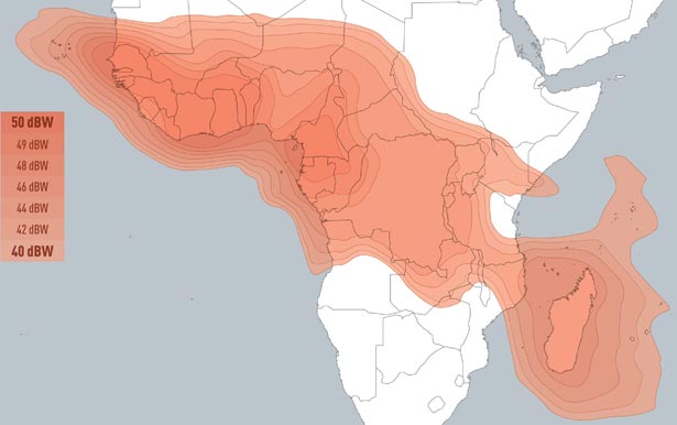

Sprietje Geplaatst: 2 maart 2015 Geplaatst: 2 maart 2015 (aangepast) Beste ClochardWelkom op dit forumDe zendergegevens van de Eutelsat 16A vindt je hier: http://www.lyngsat.com/Eutelsat-16A.htmlDe zenders die je daar kunt ontvangen zitten op de Sub-Saharan Africa beam. Dat is o.a op frequentie 10977H en nog veel meer.Overal waar een "F" bij staat in de vierde kolom, zijn vrij te ontvangen (F van Free To Air).Je hebt in Kikwit een signaalsterkte van 46dBw wat betekent dat je een schotel nodig hebt van 80cm breed en 90cm hoog. Iets groter mag natuurlijk ook, kleiner kan ontvangstproblemen geven, vooral tijdens een regenbui. 2 maart 2015 aangepast door Sprietje

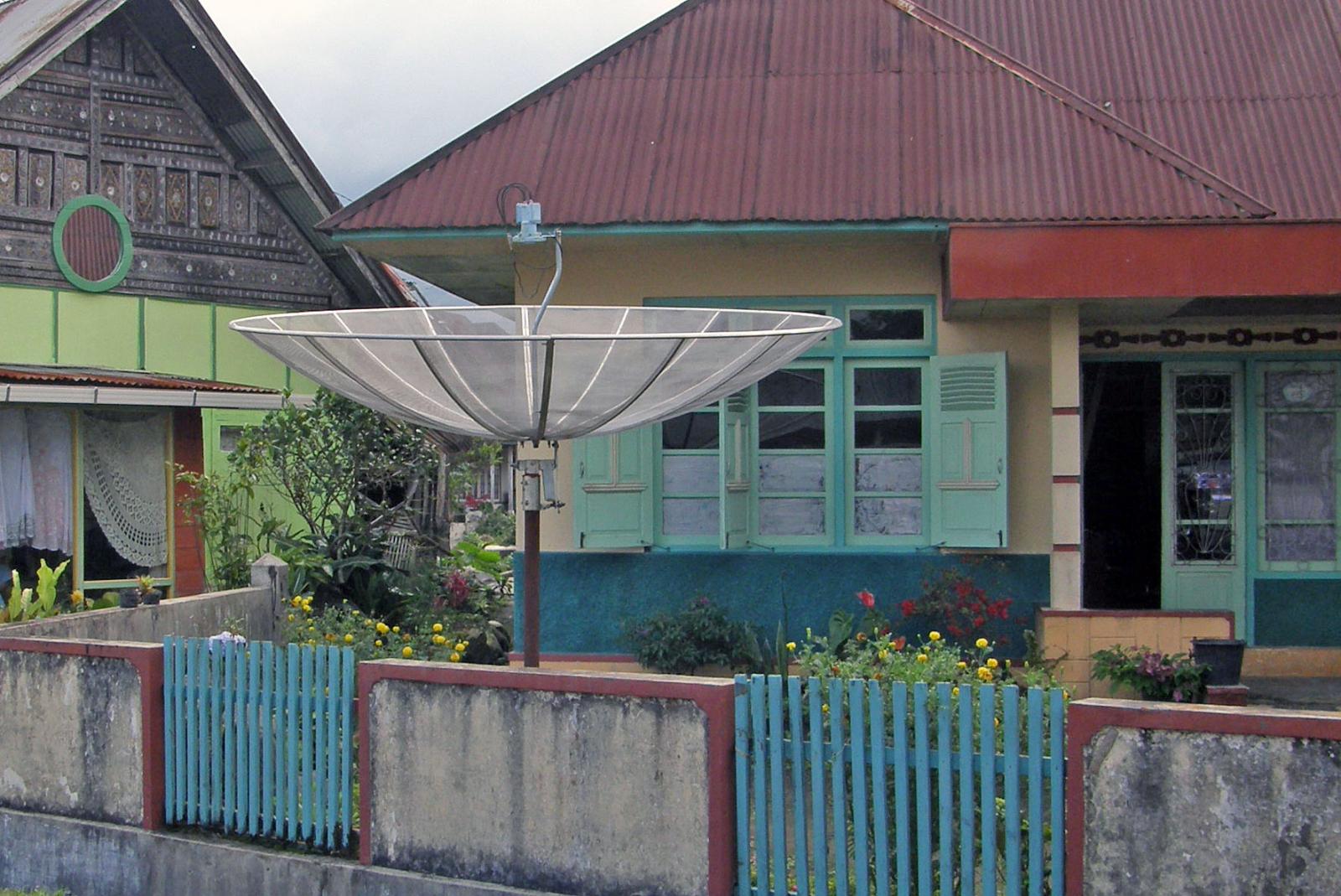

Clochard Geplaatst: 2 maart 2015 Auteur Geplaatst: 2 maart 2015 Sprietje, Hartelijk dank, Kan je me ook een degelijke LNB en ontvanger aanbevelen. Niet te duur weliswaar want het gaat om een 4-de pijler programma (P.I. in Nederland) . Een ontvanger met audio/video cinch uitgang aangezien ik de schoolprojector als TV ga gebruiken. Op die manier kan ik 100 à 200 kinderen TV en film aanbieden Bij mijn laatste bezoek heb ik gemerkt dat de meeste schotels bijna pal naar de hemel gericht zijn, daarenboven bestaan zij uit segmenten. De LNB staat in het focuspunt, Segmentschotels heb ik nog niet gevonden op het internet ( tenzij in China ). Segmentschotels zijn gemakkelijker te transporteren.

Sprietje Geplaatst: 2 maart 2015 Geplaatst: 2 maart 2015 Beste ClochardDe Eutelsat 16A zendt uit in de KU-band. Segmentschotels zijn niet echt geschikt voor de KU-band, wel voor de C-band. Dit heeft te maken met de nauwkeurigheid die voor de KU-band ongeveer 0,2mm moet zijn. Dat lukt niet met de normale segmentschotels. Voor de C-band is de tolerantie veel groter en dan kan het wel.Ik weet ook niet of die primefocus schotels die daar gebruikt worden op de Eutelsat gericht staan want de Eutelsat heeft geen C-band.De kleinste primefocusschotel uit één geheel die te koop is, is ongeveer 135cm, grotere zijn in segmenten verkrijgbaar.In Kitwit moet de schotelelevatie op 85 graden staan. Gebruik je een offsetschotel, dan moet je wel uitkijken dat die tot een elevatie van 90 graden ingesteld kan worden en dat zijn er maar een beperkt aantal.Verder is het zo dat op een primefocusschotel een ander type lnb gemonteerd moet worden dan op een offsetschotel.
Sprietje Geplaatst: 2 maart 2015 Geplaatst: 2 maart 2015 Hier een foto van prime C-bandschotel die ook nagenoeg op de evenaar staat.
