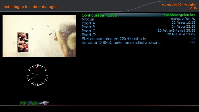

fingie Geplaatst: 30 december 2015 Auteur Geplaatst: 30 december 2015 Quad lnb's gebruikt i.p.v. quattro lnb's? Staat de 22 kHz van je ontvanger aan voor de hoge band? (universele LNB) Ja, het zijn quattro LNB's (Venton EXL-Q) Ik heb hier 2 ontvangers, een Vu Ultimo met 2 sat tuners en een UNO met 1 tuner. Op beide ontvangers geen signaal op deze zenders. In de Utlimo heb ik tuner a op standaard diseqc A/B/C/D met "stel de spanning en 22 kHz optie in" op ja. Op tuner B heb ik handmatig eea geprobeerd in te stellen. Op de Uno staat de instelling gelijk aan tuner A van de Ultimo. Op beide ontvangers is het resultaat gelijk: geen beeld op de genoemde zenders...

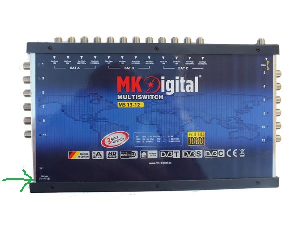

a33 Geplaatst: 30 december 2015 Geplaatst: 30 december 2015 Geen verwisselde kabels (VL/HL/VH/HH) tussen LNBs en multischakelaar? Heb je ook gecontroleerd of je ontvangst hebt ZONDER de multischakelaar ertussen, op 1 of meer van de vier kwadranten van je extra LNBs? Het lijkt wel Raden Maar...,. zoveel zoekrichtingen zijn er mogelijk hier! Schoteluitrichting, multiswitchaansluiting, receiverinstellingen, waar wil je beginnen? Dan graag goed beschrijven wat je precies gedaan hebt. Fotoos bijplaatsen wil ook vaak flink helpen, dan zien wij waarschijnlijk sneller wat er aan de hand is! Groet, A33 Tip: Als je reageert op een post, geef dan altijd een citaat van de (gehele) post waar je op reageert. Sommige leden kunnen namelijk hun oorspronkelijke posts achteraf nog wijzigen, en wel veel langer dan de sinds jaar en dag in de huisregels (voor alle leden) vermelde periode van 30 minuten. Dat dat inbreuk doet aan de continuïteit van de foruminhoud, en een ongelijk speelveld creëert, wordt kennelijk (helaas) niet belangrijk geacht.
satencom Geplaatst: 30 december 2015 Geplaatst: 30 december 2015 Weet je zeker dat de voeding spanning goed is, als het goed is ,heb je deze multiswitch Volgens de wet van Bartjens moet het kunnen En met de vriendelijke groeten Hendrik En Is je Probleem opgelost? Help anderen door te vertellen hoe je dat hebt gedaan.

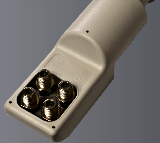

Sprietje Geplaatst: 31 december 2015 Geplaatst: 31 december 2015 Heb je toch wel de juiste kwadranten goed op elkaar aangesloten.Op de lnb staat aangegeven:LH = Laag HorizontaalHH = Hoog HorizontaalHV = Hoog VerticaalLV = Laag VerticaalOp de multiswitch staat 3x aangegeven van links naar rechts:HL = Horizontaal LaagVL = Verticaal LaagHH = Horizontaal HoogVH = Verticaal HoogDe letters staan dus juist in een andere volgorde
fingie Geplaatst: 31 december 2015 Auteur Geplaatst: 31 december 2015 (aangepast) Eindelijk, het is gelukt! Wat bleek, een deel van de kabels zat toch in verkeerde volgorde aangesloten op de switch . Ik had alle kabels netjes een kleurtje gegeven met tape zodat ik aan 2 kanten kan zien welke kabel wat is. Vervolgens heb ik de LNB's op de schotel gezet en daarna de kabels aangesloten. Daarbij niet denken aan dat de links dan rechts wordt en rechts links... Dus, LH was verwisseld met HV en andersom en HH met LV en andersom. Ik heb enkel gecontroleerd of de volgorde op de LNB's correct was ten opzichtte van de LNB voor Astra 23,5. Die volgorde klopte, maar dat was logisch aangezien ik daar eerst de kabels gedaan heb (en erop geschreven heb welke kabel wat is) en later pas de kleurstickers erop heb geplakt... Die zat dus goed en de rest niet al leek het wel zo. Stomme fout waar ik 3 dagen mee bezig geweest ben... Maar, gelukkig werkt nu alles en hoef ik het dak niet meer op (hiervoor). En, ik weet nu ook dat de muurdozen inderdaad 2 losse tuners individueel van signaal kunnen voorzien. Voor het eerst heb ik nu ontvangers daarop kunnen aansluiten en dat werkt goed. Dat was nog een vrees van mij aangezien de aannemer die de boel aangelegd heeft wel meer zaken verkeerd/onlogisch heeft gedaan... Iedereen in ieder geval hartelijk dank voor de info, het meedenken en de tips! 31 december 2015 aangepast door fingie
