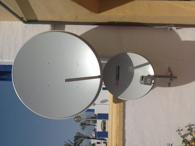

Beste Sprietje,
Ik heb alle materiaal ontvangen die ik besteld heb (zie bijlage : bestelling).
Ik zou graag minimaal starten met alleen mijn huidge TV-Vlaanderen-decoder aan te sluiten (één aansluiting), later zie ik wel of ik een recorder/decoder van TV Vlaanderen aankoop en een tweede aansluiting voorzie. (kwestie van stap voor stap te gaan)

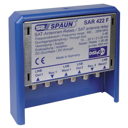

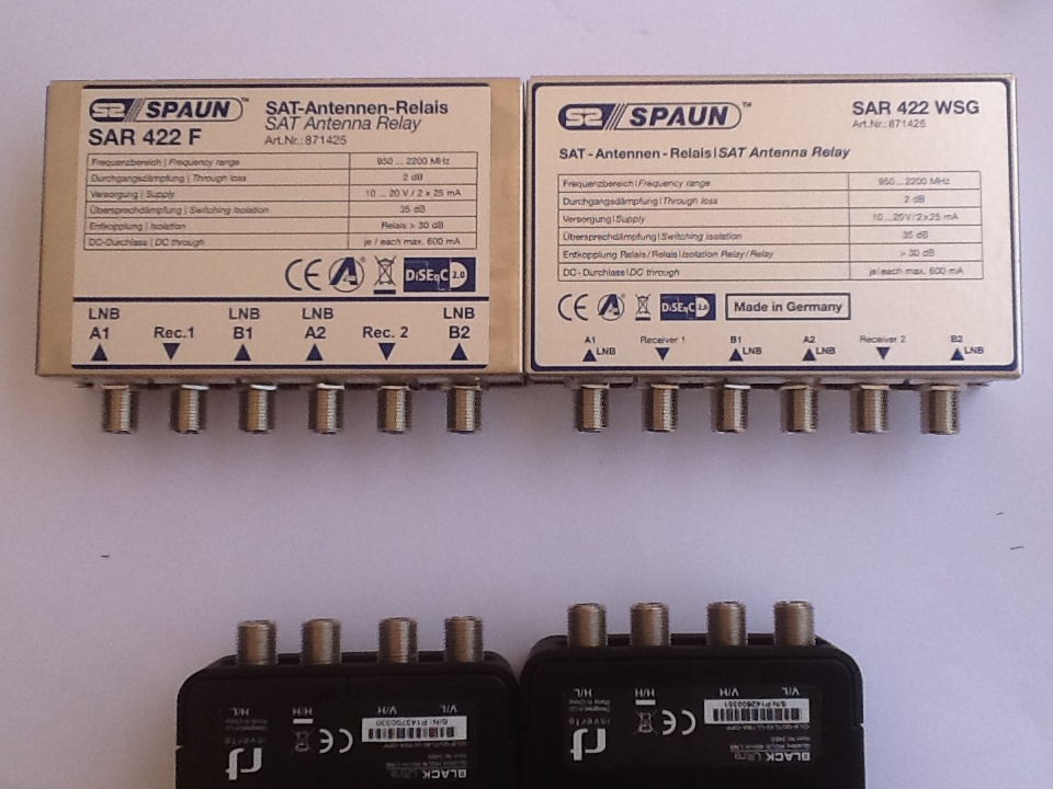

1) Bij de bestelling lijkt de ene diseqc-switch een Spaun SAR 422 WSG te zijn en de andere is een Spaun SAR 422 F.
Hopelijk is dat geen probleem en heb ik voldoende met deze beide diseqc-switch'en.

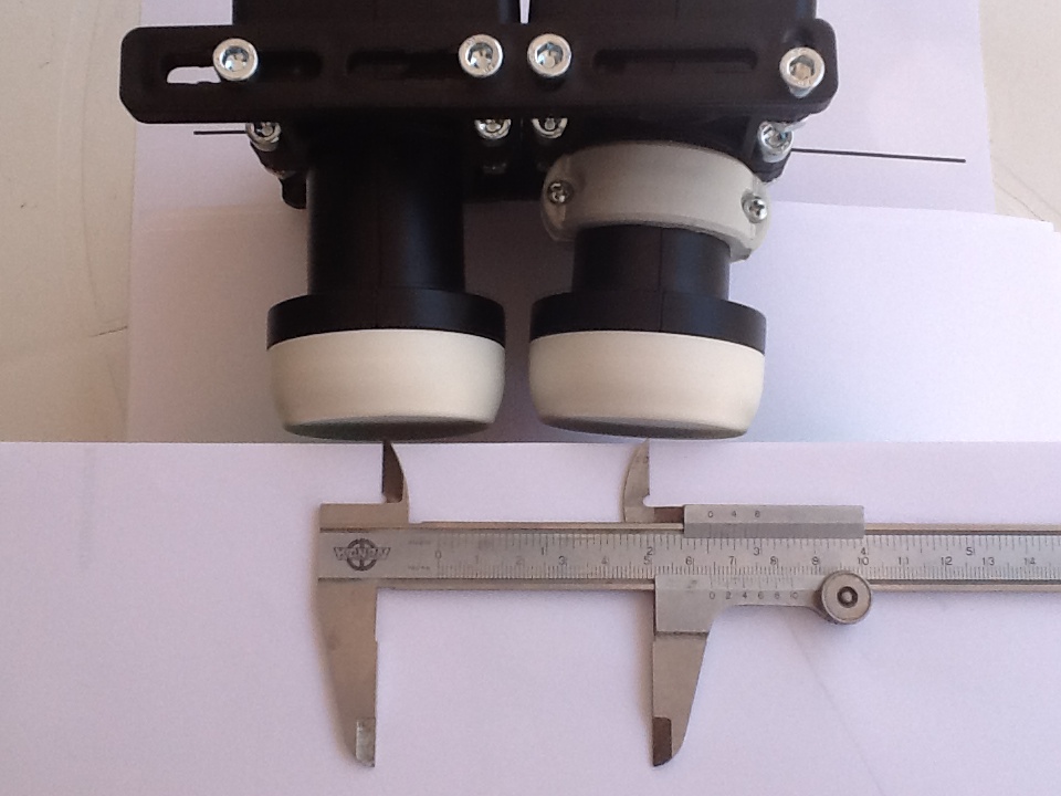

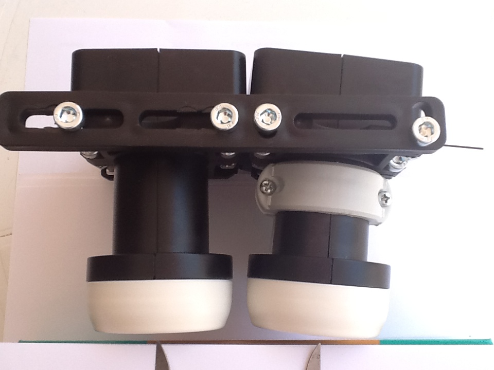

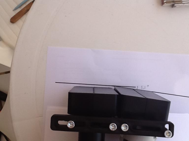

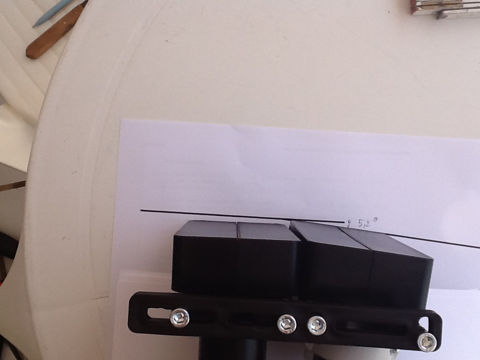

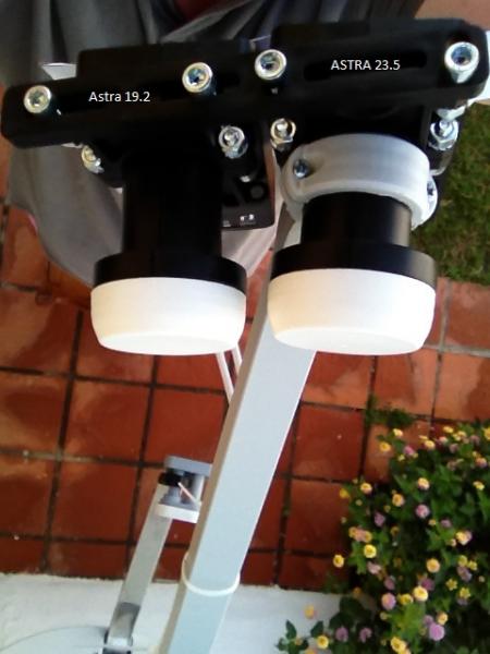

2) Op basis van uw vroegere instructies heb ik de 2 LNB's reeds gemonteerd op de Wentronic beugel, ik heb daarbij rekening gehouden met :
  • hoek van 5,2 graden van de twee LNB's (weet niet of ook dit correct is voor Roquetas De Mar) zie foto1
  • afstand hart tot hart van de LNB's = 64 mm (weet niet of dit correct is voor Roquetas De Mar) zie foto2
  • LNB Astra 23,5 zit in de klem, zie foto3

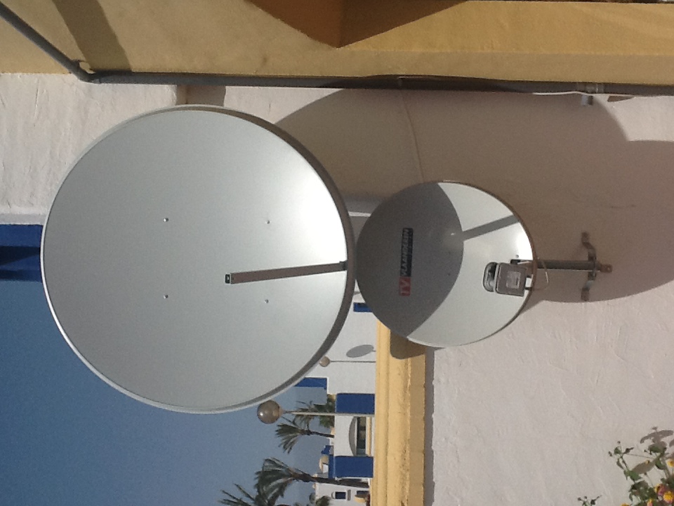

3) De schotel heb ik reeds gemonteerd in de dezelfde richting en met dezelfde hoek als mijn kleine TV-Vlaanderen schotel (zie foto6)
Kan je eens nazien of dit zover reeds goed is en mij eventueel correcties doorgeven ?

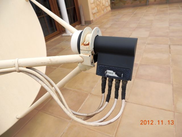

Zo te zien heb je 2x de verkeerde LNB's ontvangen namelijk Quattro's - Die zijn bedoeld voor gebruik met een Multiswitch - Je moet QUADS gebruiken met 4 identieke uitgangen om aan te sluiten op Diseqc switches.
1x Triax78 enkel voor 23.5° - 1x Cahors BigBisat voor 13° + 19.2° (centraal) + 28.2° - 4x Inverto Twin Black LNB - 2x DiSEqC Switch - KOKA799 - HORIZON HD-S2 Satelliet meter - 40" SONY tv met CI-module/SC - Diverse ontvangers ivm instellen en testen....
Ik heb de afstellingen al in bericht 6 voor je uitgerekend.
Je schreef in bericht 5 dat je deze lnb wilde bestellen: IDLB-QUDL40, zie: http://www.inverto.tv/products/product.php?section=1&id=78
Ik heb dat nog gecontroleerd en dat is de goede.
Nu schrijf je dat je twee lnb's hebt met 4 aansluitingen V/L, V/H, H/H en H/L
Dat is een quattro-lnb, zie: http://www.inverto.tv/products/product.php?section=1&id=86en heeft codenummer IDLB-QUTL40
Daar heb je niets aan. Die kun je alleen maar aansluiten op een multyswitch. Ik zou die maar snel omruilen. De juiste lnb is wel een stuk duurder dan die quattro-lnb.
Heb je misschien wel de goede besteld maar de verkeerde gekregen?
Ik begrijp zo'n zaak niet. Ze moeten toch weten dat je niets aan diseqc-switches hebt op een quattro-lnb.
Ik neem aan dat je wel de behuizingen hebt waar die twee dubbele 2/1-diseqc-switches in passen.
aangepast door Sprietje
Waarom je nu een SAR 422F en een SAR 422 WSG hebt is me een raadsel.
Het gaat om twee precies dezelfde diseqc-switches alleen wordt de SAR 422F standaard geleverd zonder behuizing die je er dus los bij moet kopen en bij de SAR 422 WSG zit de behuizing er bij maar dat is ook een SAR 422F.
Voorlopig ga je er dus maar één gebruiken als je aan twee aansluitingen genoeg hebt. Straks als je meer dan twee satellietontvangers gaat aansluiten, heb je die tweede ook nodig.
WSG staat voor WetterSchutzGehäuse die standaard bij de diseqc-switch wordt meegeleverd.

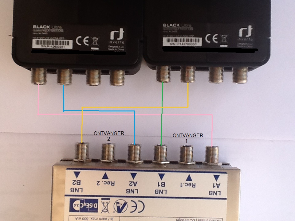

Als je de juiste lnb's hebt, sluit je ze als volgt aan, zie bijlage.
Voor aansluiting 3 en 4 op de lnb's gebruik je de tweede diseqc-switch die je hebt die je dan voor een derde en vierde satellietontvanger kunt gebruiken.

de juiste LNB's zijn nu aangekomen, gesinstalleerd zoals gevraagd (denk ik) :
  • afstand hart tot hart van de LNB's = 68 mm
  • Skew van de 23.5 LNB op 23 graden ingesteld
  • elevatie en richting naar de Astra 23,5 gedaan
    • daarbij gebruik gemaakt van een satellite finder MAXDIGITAL, model MD95+
    • deze satellite finder aangesloten op de Astra 23,5 LNB
    • dus zonder diseqc-switch er tussen
​Dan krijg ik op de satellite finder en op de TVV decoder/ontvanger een mooie signaal sterke
  • +/- 95% voor de Astra 23,5
  • +/- 85% voor de Astra 19.2
Daarna de diseqc-switch er tussen gezet en de signaalsterkte valt sterk naar beneden.... ??

Beste Pescadorke
Heb je het over signaalsterkte of over signaalkwaliteit? Alleen de signaalkwaliteit is belangrijk.
Vreemd is ook dat je voor de Astra 23,5 10% meer signaal....... hebt dan voor de Astra 19,2. Dat is merkwaardig. Als dat nu andersom is zou het wel kunnen.
Staat de kop van de 23,5-lnb op ongeveer 5-6mm van van de lnb-klem?
Maak eens een foto hoe het nu zit.
