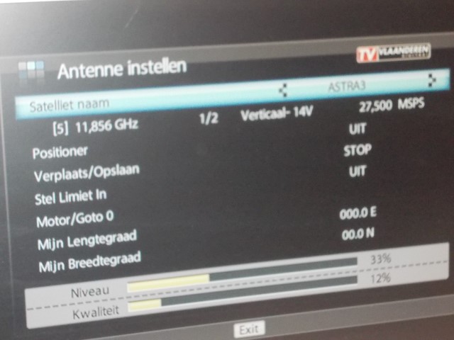

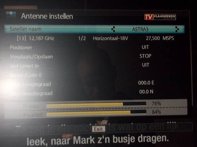

Jeho Geplaatst: 23 april 2015 Geplaatst: 23 april 2015 Hallo, Door de wijziging van de zenders VTM, Vier, Vijf en nog enkele naar HD heb ik mijn installatie proberen helemaal in orde te brengen maar ik ben geen stap vooruit geraakt. Deze installatie bevindt zich ergens in de buurt van Durbuy in de Ardennen. Het is een standaard TV Vlaanderen schotel met dubbele LNB met een SAT801 bakje. Ik heb de Astra 3 LNB in de houder gestoken en volgens mij is de helling en richting van de schotel ok. Alle zenders van Astra 1 komen normaal door (infokanaal, BVN enz...) Als ik bijvoorbeeld op BVN zit en ik kijk naar de menu zie ik "niveau 78, kwaliteit 84". Bij Astra 3 lijkt mij alles ook in orde: als ik naar EEN HD en naar Canvas HD ga zie ik in de menu "niveau 76 %, kwaliteit 84 %". Maar als ik naar VTM, vier of vijf (HD) wil gaan krijg ik geen beeld en blijven de balkjes van niveau en kwaliteit erg laag. Ik heb al nieuwe zenderlijsten ingeladen, zelfs terug gegaan naar fabrieksinstellingen en dan weer zenderlijst ingeladen, maar het helpt allemaal niet. Bij het inladen van de nieuwe zenderlijst komt er bovenaan "controleer (en dan weet ik niet juist meer wat er stond: kwaliteit of zo) van de installatie maar de lijst komt blijkbaar wel. Dan heb ik ook al twee keer naar de helpdesk van TVV gebeld maar daar is mij ook geen oplossing geboden (behalve antenne beter uitrichten )... De helling van de LNB staat op 11°, de helling van de schotel staat op 30°, de richting lijkt mij juist... Ik heb Ik heb per graad de helling van 28° tot 32° geprobeerd en dan de schotel bijna mm per mm gedraaid, maar er komt geen beeld bij VTM, Vier, Vijf enz. Wat mij wel vreemd lijkt is dat er op de banner bij de oude zenders staat dat je ze eventueel manueel kunt toevoegen en dan staan er waarden als 11.856 V 27500 2/3. Als ik op vier ga staan en in de menu kijk staan daar diezelfde waarden maar er staat 1/2 ipv 2/3. Volgens de dame van de helpdesk heeft dat geen belang en moet het juist zijn als je de zenderlijst inlaadt. Ik zou trouwens niet weten hoe je die 1/2 in 2/3 kunt veranderen. Heeft er iemand suggesties over hoe ik toch aan deze zenders geraak? Alvast bedankt! PS: Ik ben nu terug thuis en ga pas binnen enkele weken terug naar de Ardennen. Ik kan dus niets proberen of testen op dit moment maar neem alle suggesties wel mee! In bijlage foto's van het menu als ik op EEN HD sta en op Vier HD

mebo870 Geplaatst: 23 april 2015 Geplaatst: 23 april 2015 beide instellingen staan niet juist Transponder voor VTM HD - vier HD11856.00 V DVB-S2 8PSK 27500 2/3Transponder voor Een HD12187.50 H DVB-S2 8PSK 27500 2/3 http://en.kingofsat.net/pos-23.5E.php The key to happiness. Stay away from idiots
youriy Geplaatst: 23 april 2015 Geplaatst: 23 april 2015 Misschien is de lnb defect omdat ie geen verticaal gepolariseerde transponders ontvangt. Zou je even op wat andere frequenties moeten controleren. clarke-tech HD4100+, gigablue UHD trio 4k, rotor 53grO-45grW, Fuba 85 cm.
a33 Geplaatst: 23 april 2015 Geplaatst: 23 april 2015 Zijn de zenders op deze frekwentie de enige zenders uit je zenderlijst van 19oost en 23oost die geen ontvangst/beeld opleveren? Of staan ook andere zenders op zwart? Dat is belangrijk, om te verkennen waar het precieze probleem zit. Overigens: Diseqc lijkt niet het probleem te zijn hier; die gaat over het schakelen tussen LNB's voor de twee satellietposities. Omdat je wel EEN HD ontvangt op 23oost, gaat schakelen naar die satellietpositie kennelijk goed. Gek dat je M7SAT801 als FEC 1/2 geeft ipv 2/3. Zijn er andere forumleden die dat ook hebben met hun SAT801? groet, A33 Tip: Als je reageert op een post, geef dan altijd een citaat van de (gehele) post waar je op reageert. Sommige leden kunnen namelijk hun oorspronkelijke posts achteraf nog wijzigen, en wel veel langer dan de sinds jaar en dag in de huisregels (voor alle leden) vermelde periode van 30 minuten. Dat dat inbreuk doet aan de continuïteit van de foruminhoud, en een ongelijk speelveld creëert, wordt kennelijk (helaas) niet belangrijk geacht.

on1bes Geplaatst: 25 april 2015 Geplaatst: 25 april 2015 Inderdaad Jeho, je hebt ontvangst maar zal geen beeld hebben : de FEC in je foto's staat verkeerd op 1/2 en dit moet 3/4 zijn. Probeer dit aan te passen. De rest staat goed (MSPS ken ik niet, maar als dit de codering is, moet die op 8PSK staan voor een HD ontvanger ). Download de PDF zenderlijst van 2/03/2015 van TVV en daar kun je zien welke instellingen je moet hebben. Nieuwe software in je ontvanger zal niet veel helpen, vermits er al ontvangst is. Wat wel kan helpen is de nieuwste zenderlijst inladen in de sat801 (misschien stonden de parameters nog verkeerd in de jouwe). Visiosat met 4 duo LNB's - 13*E - 19,2*E - 23,5*E - 28,2*E 1x VU+ Solo2 met Openpli 9.0 met laatste updates 1x (oude) Dreambox DM800 HD PVR met OpenPli 4.0 MastaG
